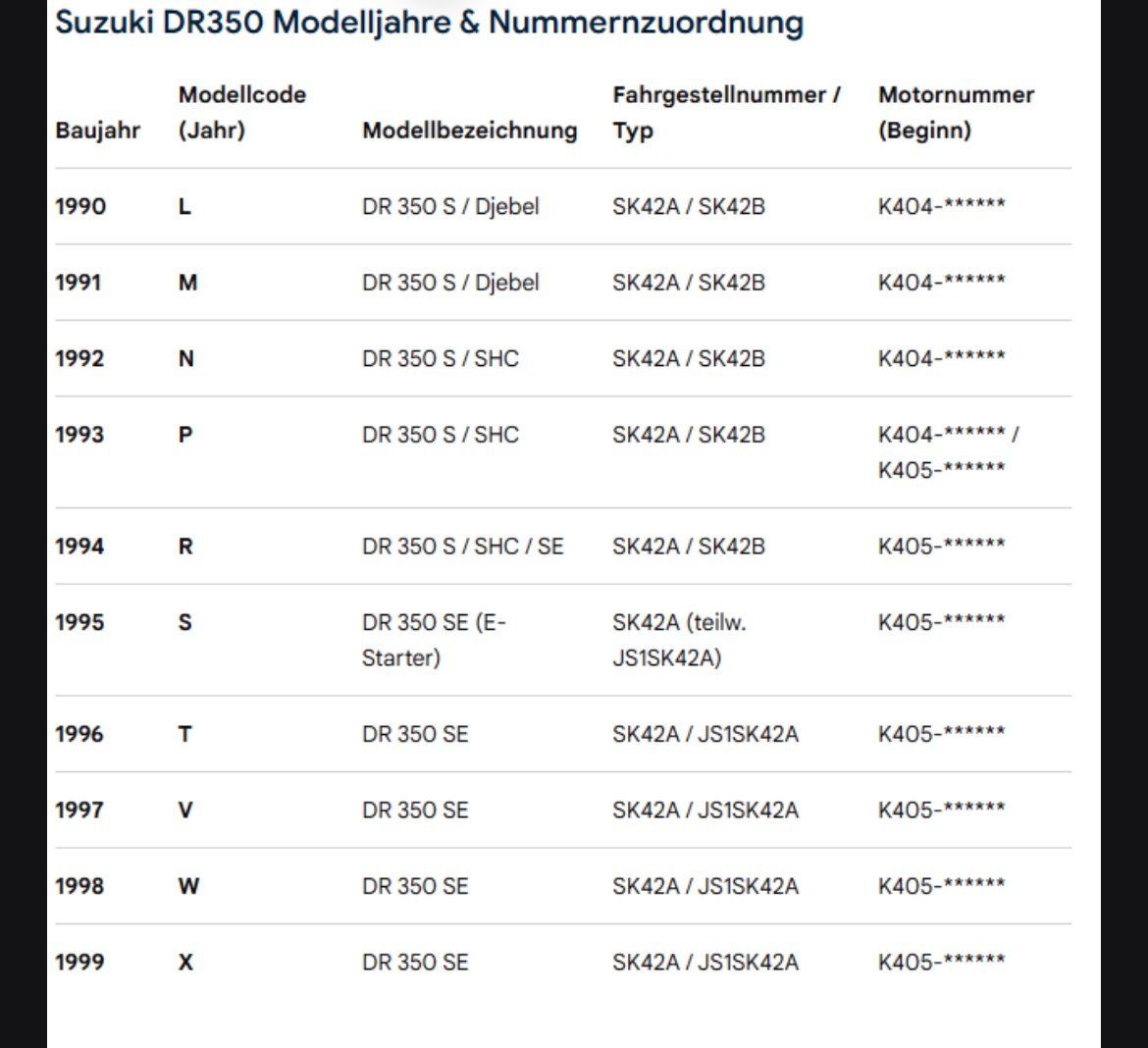

Nun aber habe ich aber eine gewisse Unsicherheit ob diese Werte Stimmen können, da es
1. eine stellenweise riesen große Abweichung ist vom Sollzustand
2. wenn man dem Suzuki pdf für Modellbezeichnungen Glauben schenken kann, bei meiner Maschine um eine SE-Maschine handelt. Ich aber nur Kickstart habe
3. falls es eine SR sein sollte Bj. 1994, sie Kickstart und eine Autodeko haben sollte und somit die Einstellwerte von
Auslass 0.17-0.22
Einlass 0.07-0.10
gelten.
Schlussendlich die Frage:
Welches Ventilspiel kann das richtige sein
—> da der Ist-Wert sowohl das engere Toleranzfeld der S nicht einhält
—> und auch das lockerere der SE/SR ebenso nicht
Könnte mir vorstellen, dass die Maschine eine SE war und der Kopf des Motors mit Autodeko von diesem übernommen wurde und ein neuer Rumpfmotor einer S verpflanzt wurde.
Bin mir ziemlich Sicher dass ich Autodeko habe, da ich den Motor ohne Betätigen des Deko-Hebels relativ leicht über OT drehen/kicken kann.
Modell: SK42B (markiert in Tabelle)
Motor Nr.: K405-106357

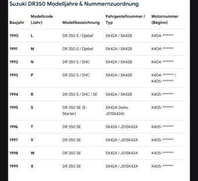

Also um das Thema abzuschließen.
Danke nochmal für die recherche Dumbo. :good:
Anhand einer Liste mit den bekannten Motornummern, konnten wir den Motor eindeutig zuordnen.
(Diese Liste ergänzt nochmals die im Post vorher hochgeladene Liste mit den Rahmennummern.)
Quasi kann man sagen, dass alle Motoren mit Autodekompressions Welle sei es eine 1994er S bzw SR oder SE von 1999 das selbe Ventilspiel haben.
Bitte aber vorher nochmal in die spezifischen Fahrzeugdaten anschauen!!!
Hab die Werte Stichprobenartig geprüft, nicht das mir eine durchgerutscht ist.
Auslassventilspiel: 0,17-0,22 mm
Einlassventilspiel: 0,05-0,10 mm
