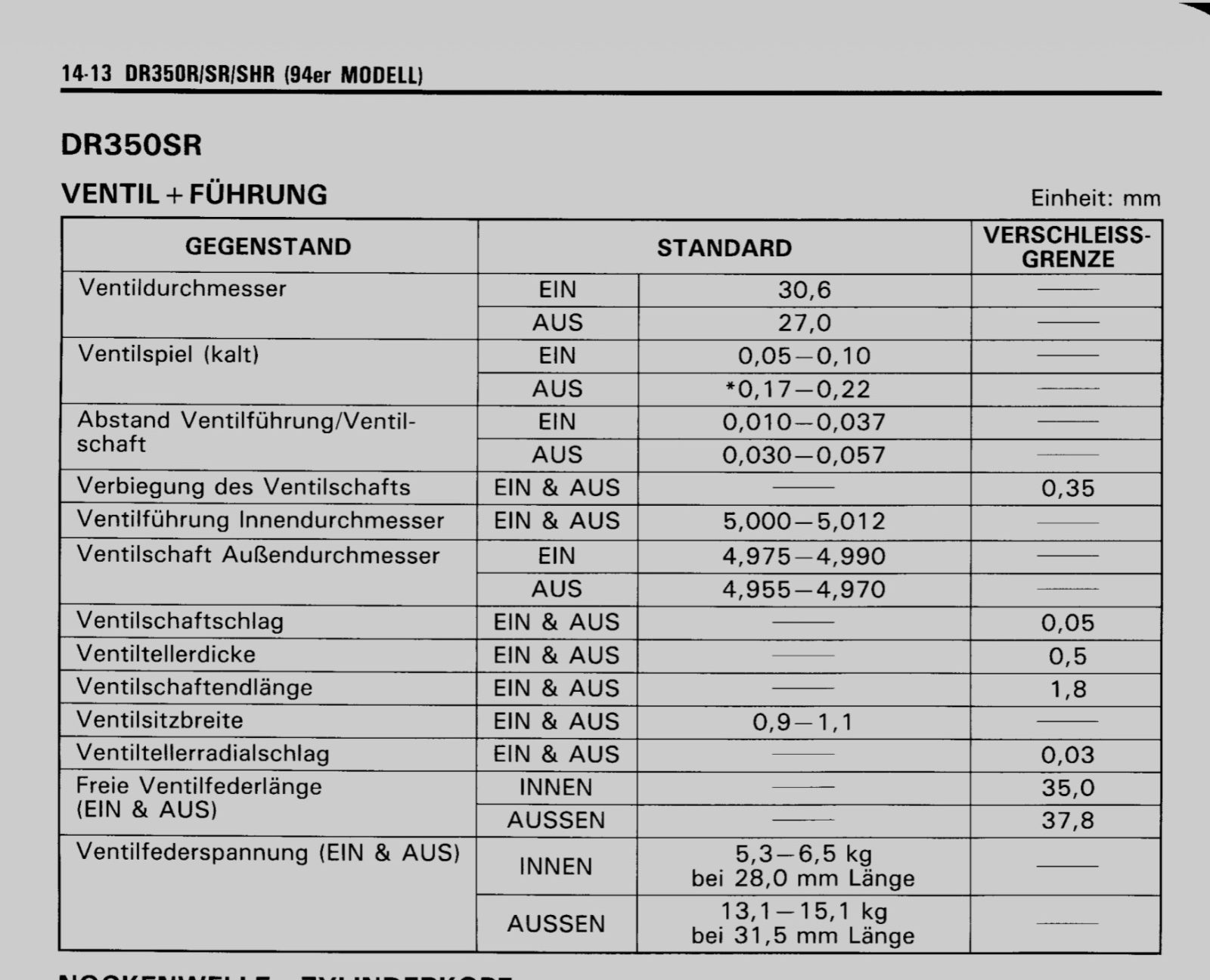

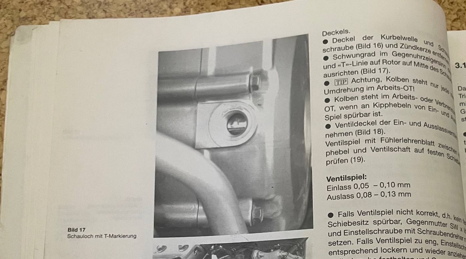

Nun aber habe ich aber eine gewisse Unsicherheit ob diese Werte Stimmen können, da es
1. eine stellenweise riesen große Abweichung ist vom Sollzustand

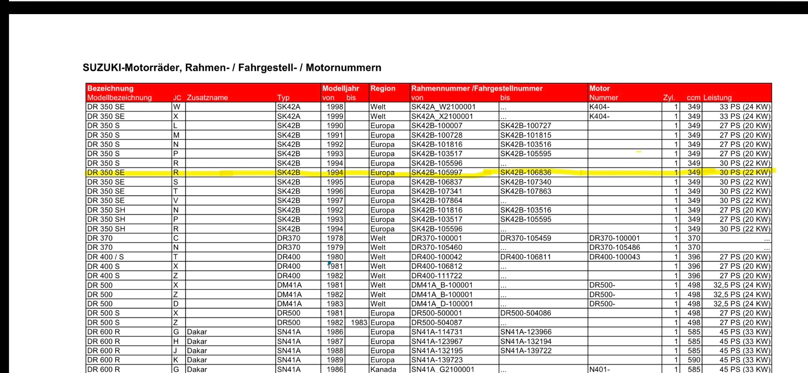

2. wenn man dem Suzuki pdf für Modellbezeichnungen Glauben schenken kann, bei meiner Maschine um eine SE-Maschine handelt. Ich aber nur Kickstart habe
3. falls es eine SR sein sollte Bj. 1994, sie Kickstart und eine Autodeko haben sollte und somit die Einstellwerte von
Auslass 0.17-0.22
Einlass 0.07-0.10
gelten.
Schlussendlich die Frage:
Welches Ventilspiel kann das richtige sein
—> da der Ist-Wert sowohl das engere Toleranzfeld der S nicht einhält
—> und auch das lockerere der SE/SR ebenso nicht

Modell: SK42B (markiert in Tabelle)
Motor Nr.: K405-106357
