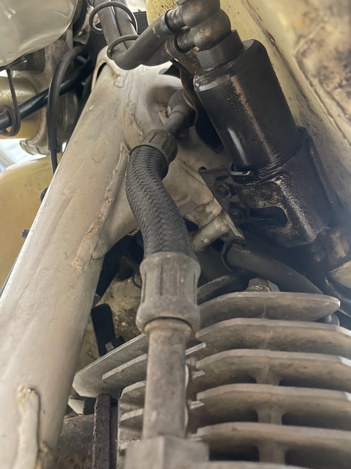

ich häng mich mal an den Thread dran, weil Nr. 25 an meiner DR / SHC leckt. und zwar an diesem Zylinderdingsda :(
das Dingsda leckt
das Dingsda leckt

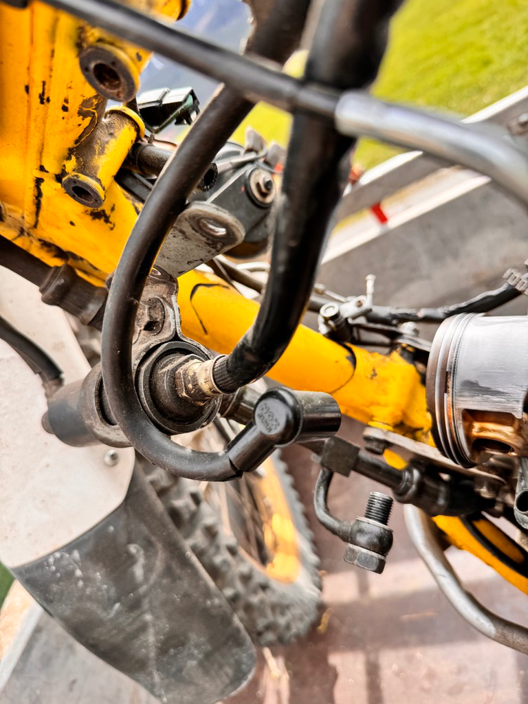

habe es nun als gebrauchtes Ersatzteil gefunden:
potentielles Ersatzteil :)

nun meine Fragen:
  • was genau ist das für ein Teil ;)
    was alles umfasst die komplette Einheit - man sieht in dem Katalogbild nicht, wie es nach dem Zylinder weiter geht
    wie genau tausche ich das - an der Gabel oben die Ölschläuche und am Ende...
dieser Zylinder sitzt in so einer Metall-Halterung, die sich wohl aufschrauben lässt. habe bisher am Moped noch nix weiter zerlegt, und unter dem großen Tank ist es schlecht zu sehen
mh, vielleicht kann man doch den Schlauch am hinteren Ende abschrauben
Danke schön falls jemand noch genaueres weiß :rolleyes:

Beiträge: 354
Danksagung erhalten: 48 Mal
Re: SHC Federgabel Simmering tauschen
Hallo su.sann,
am gezeigten Zylinder, kannst du den hinteren SHC-Teil (= das hintere Federbein samt Geschläuch) vom vorderen SHC-Teil (= den Gabel-SHC-Einsätzen samt Geschläuch an der Trennfuge des Zlinders trennen. Also nicht die Schläuche entfernen, sondern den Zylinder teilen.
Viel Erfolg,
