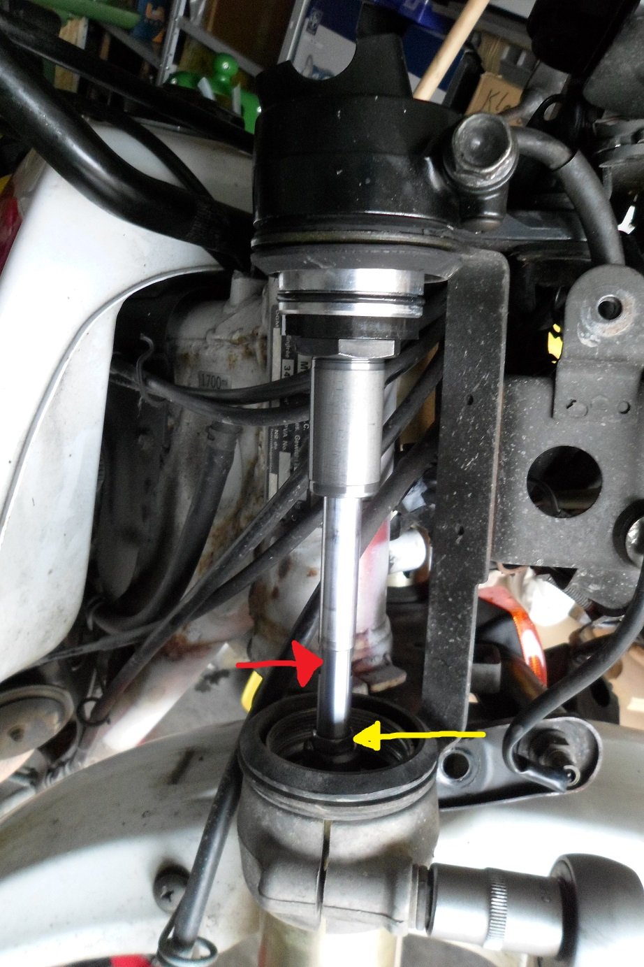

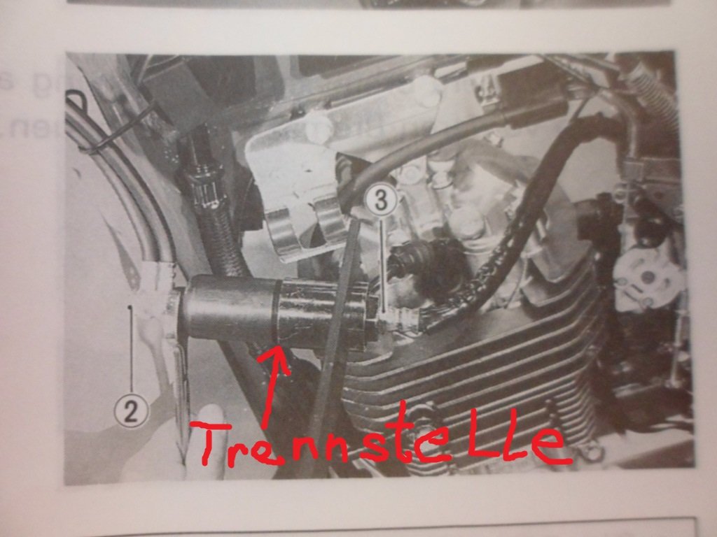

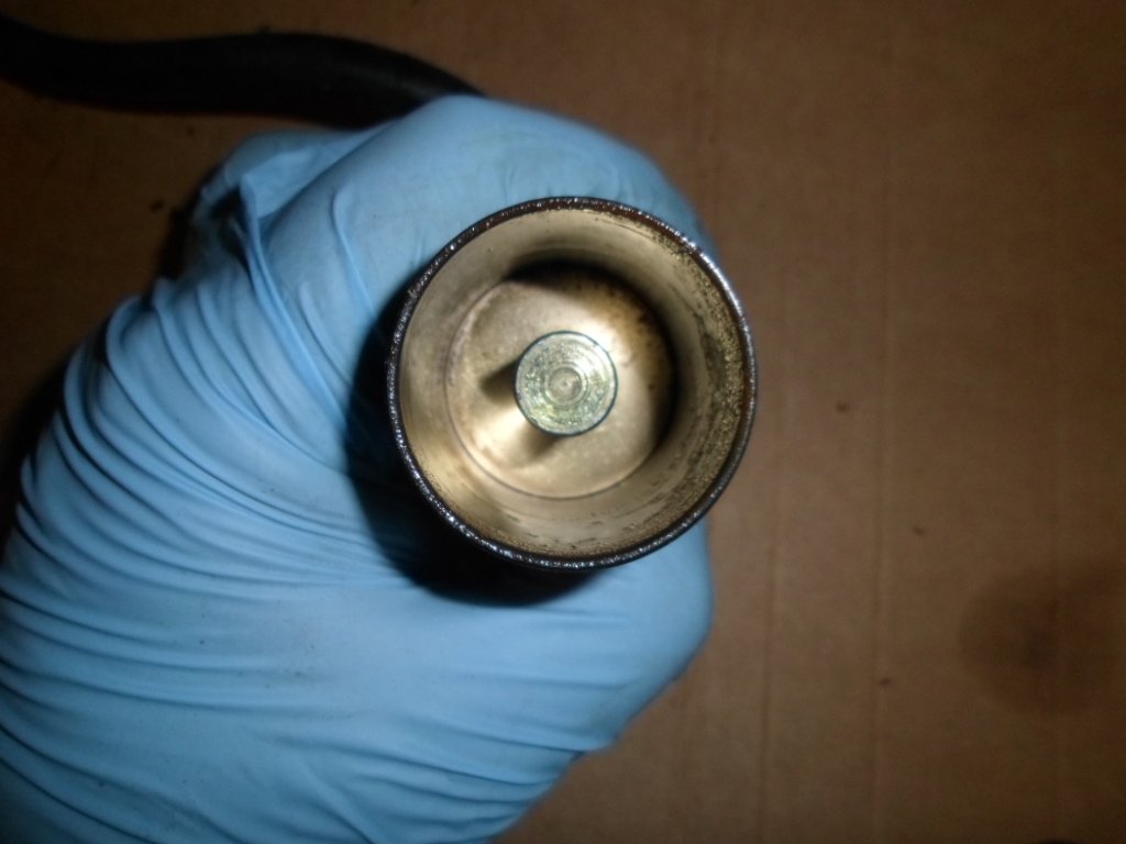

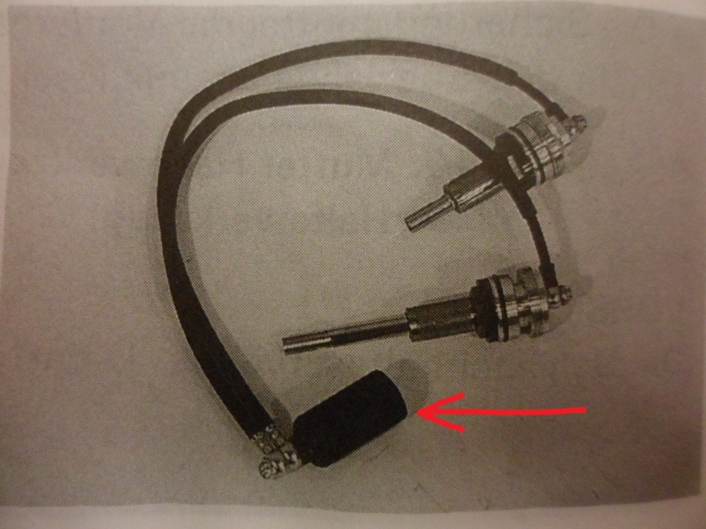

@ ralf4u
Guggen Se...machen se mal diesen hier >>>

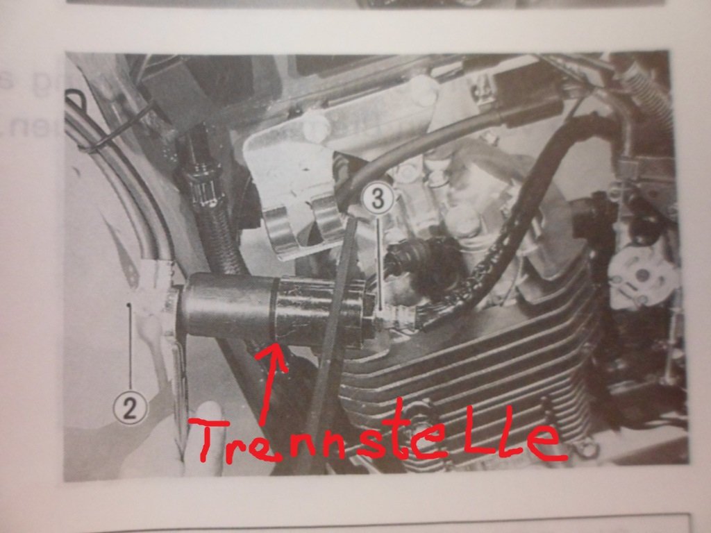

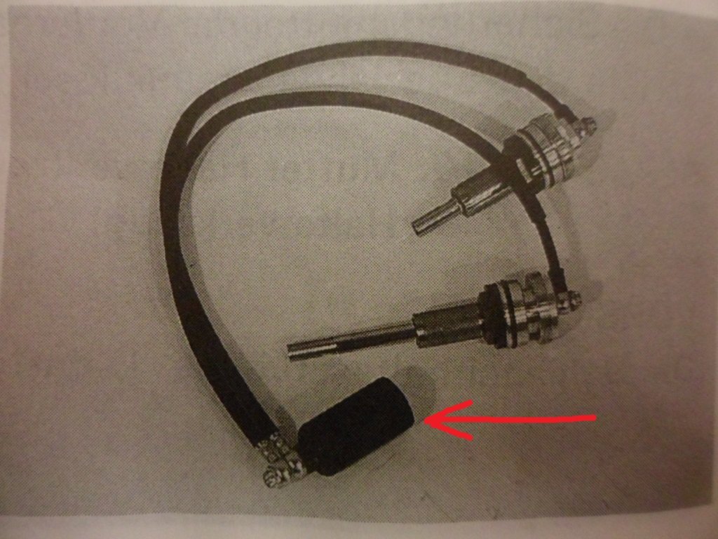

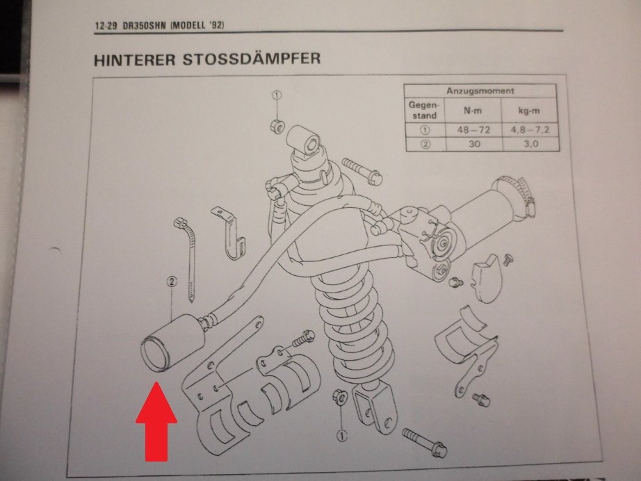

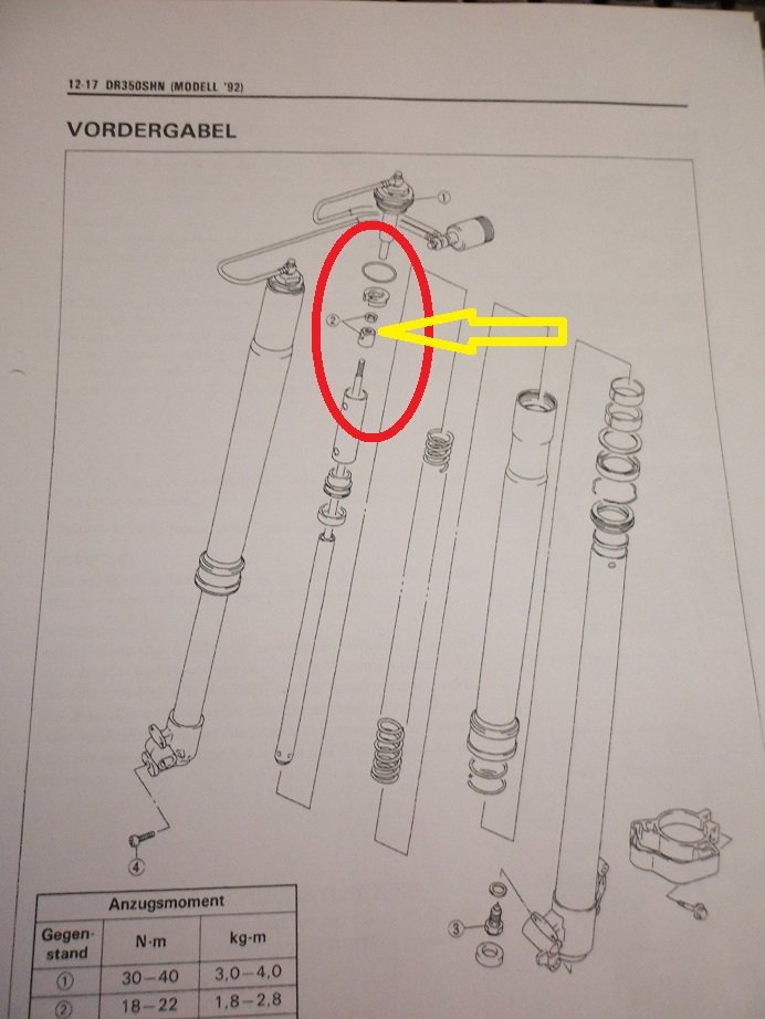

An diesen beiden stellen wird das System getrennt - und nach erfolgreicher Instandsetzung auch wieder zusammen gebaut:

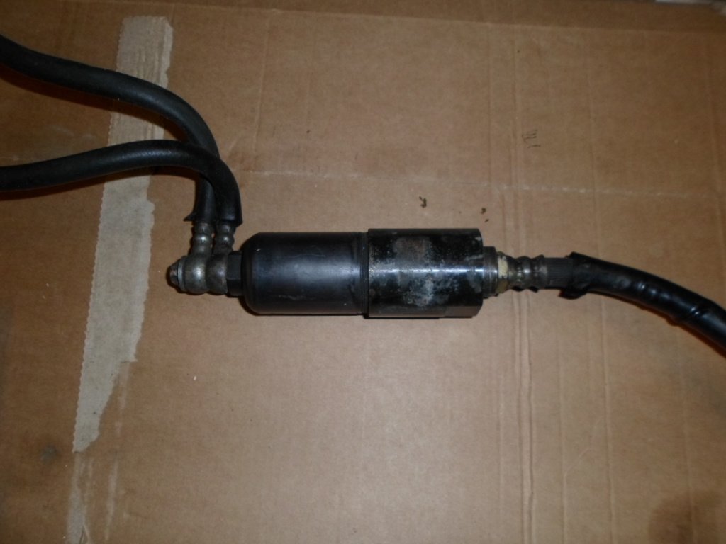

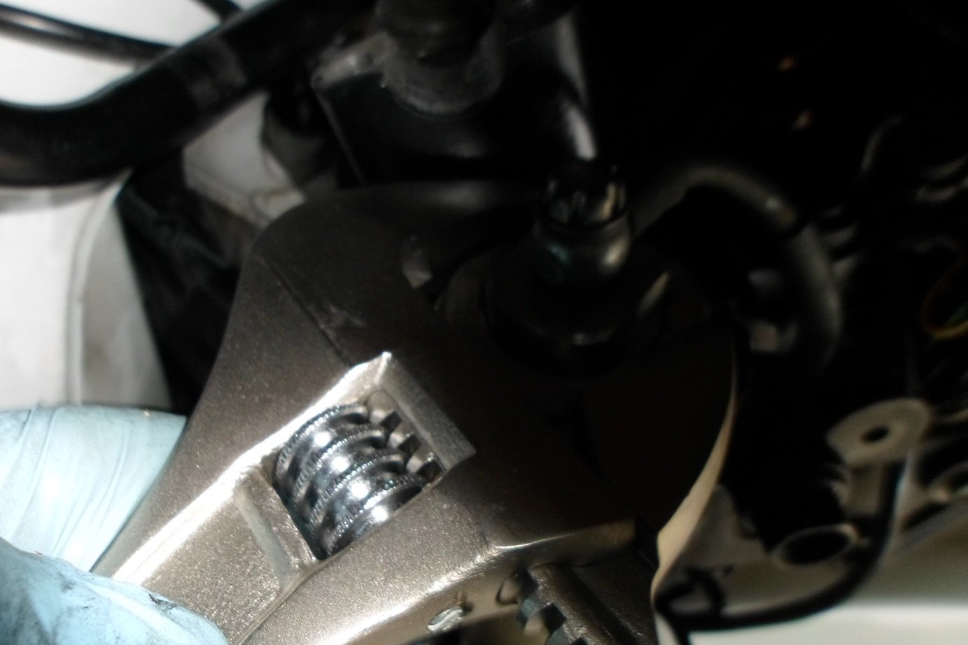

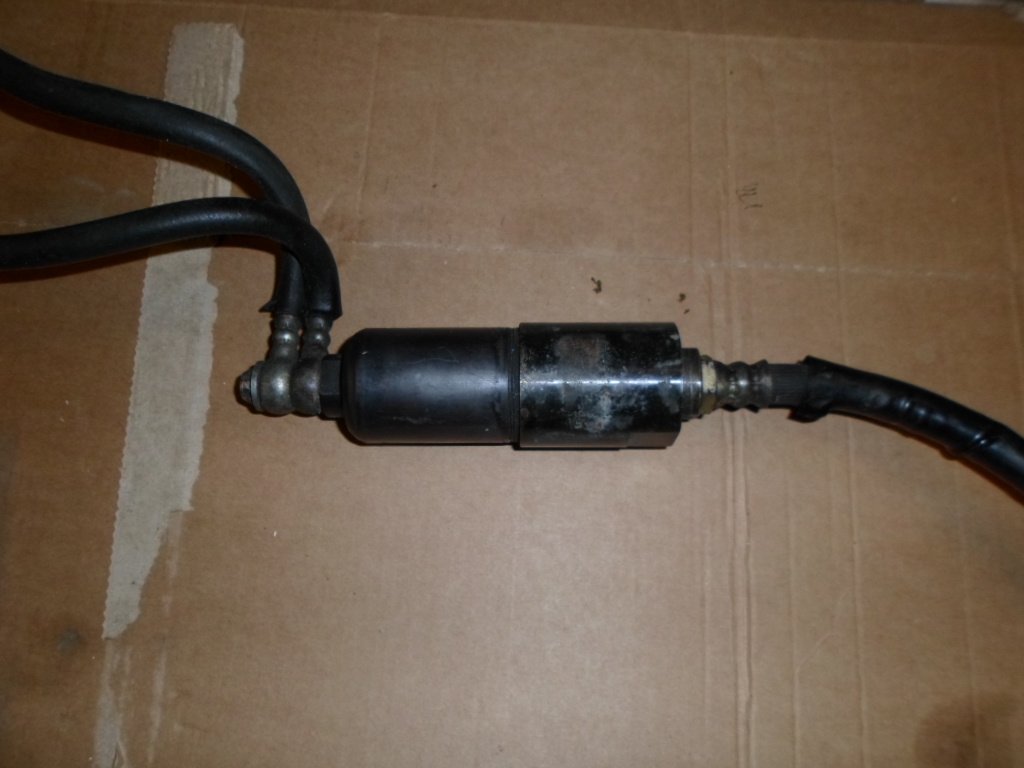

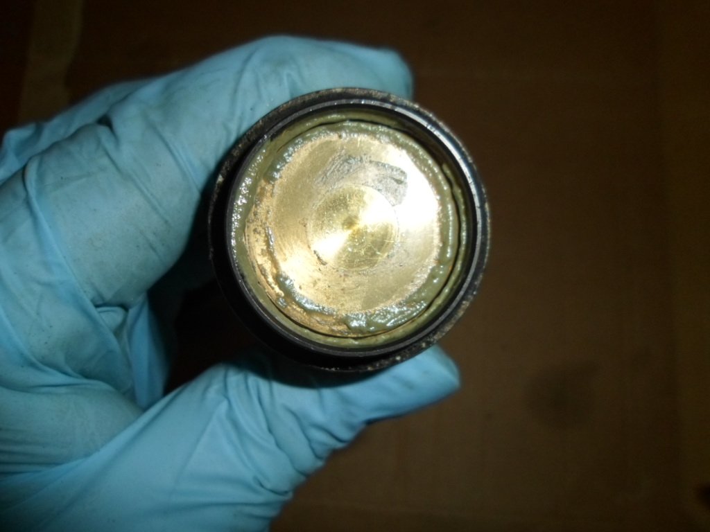

Der "Verbindungszylinder" hängt unter dem Tank - wenn ich mich recht erinnere war das 2 x Schlüsselweite 22 oder 24....wenn der Zylinder nicht völlig vergammmelt ist, lässt er sich leicht auseinanderschrauben. Öl kann dort keines Austreten ( wenn alles dicht ist ) - weil da in diesen Zylinder nochmal alles abgedichtet ist. Da wirkt nur ein Kolben auf das "Gegenstück".
In den Tiefen des Forums müssten auch noch Bilder von mir sein...wie das dann aussieht.

Noch besitze ich keine Dr, aber ich stehe vor einer Kaufentscheidung. Der Verkäufer wirkt seriös. Er hat wohl die Hydraulikschrauben an den Gabelenden geöffnet und somit wurde getan, was man nicht tun sollte: Luft in der Hydraulik. Es geht auch nur um die Gabel. Das Federbein wurde wohl nicht angefasst.
Wenn man nun die beiden Hydraulik-Einsätze (#25 in der Explo-Zeichnung) geöffnet hat ... was gar nicht nötig ist, um Öl zu wechseln ... dann erkennst du mein Dilemma und der Frage: lässt sich das reparieren?
Was geschieht, wenn man ohne diese Einsätze fährt? Ist das Ansprechverhalten der Gabel dann kritisch?
