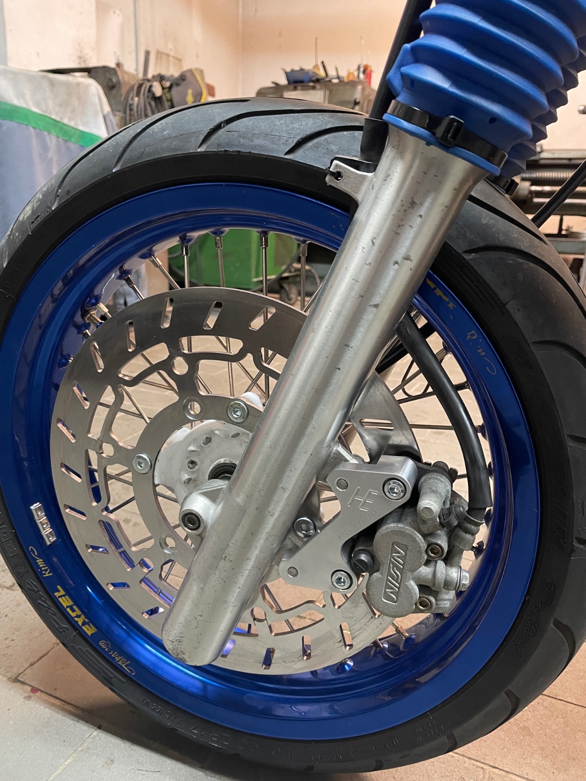

Und zwar habe ich ein Problem mit der Eintragung der HE 320mm Oversize Bremsscheibe. ;)
Dabei machen die Supermotofelgen in Verbindung mit der Bremsscheibe kein Problem, sondern die Bremspumpe PT16.
Der TÜV Prüfer meint man benötigt diese Pumpe, ich würde es als Entweder man verbaut diese oder eben nicht Interpretieren. Deshalb die Frage ob jemand Erfahrungen mit der Eintragung dieser gemacht hat. :?:

Hallo Simon,
dem Bild nach, verwendest du den Originalbremssattel, welcher mit der Originalbremsamatur betrieben werden darf. Lediglich der im Bild erkennbar verbaute Adapter ist nötig, damit die Bremsbeläge auf der 320'er-Scheibe greifen können.
Das solltest du dem Sachverständigem verdeutlichen können.

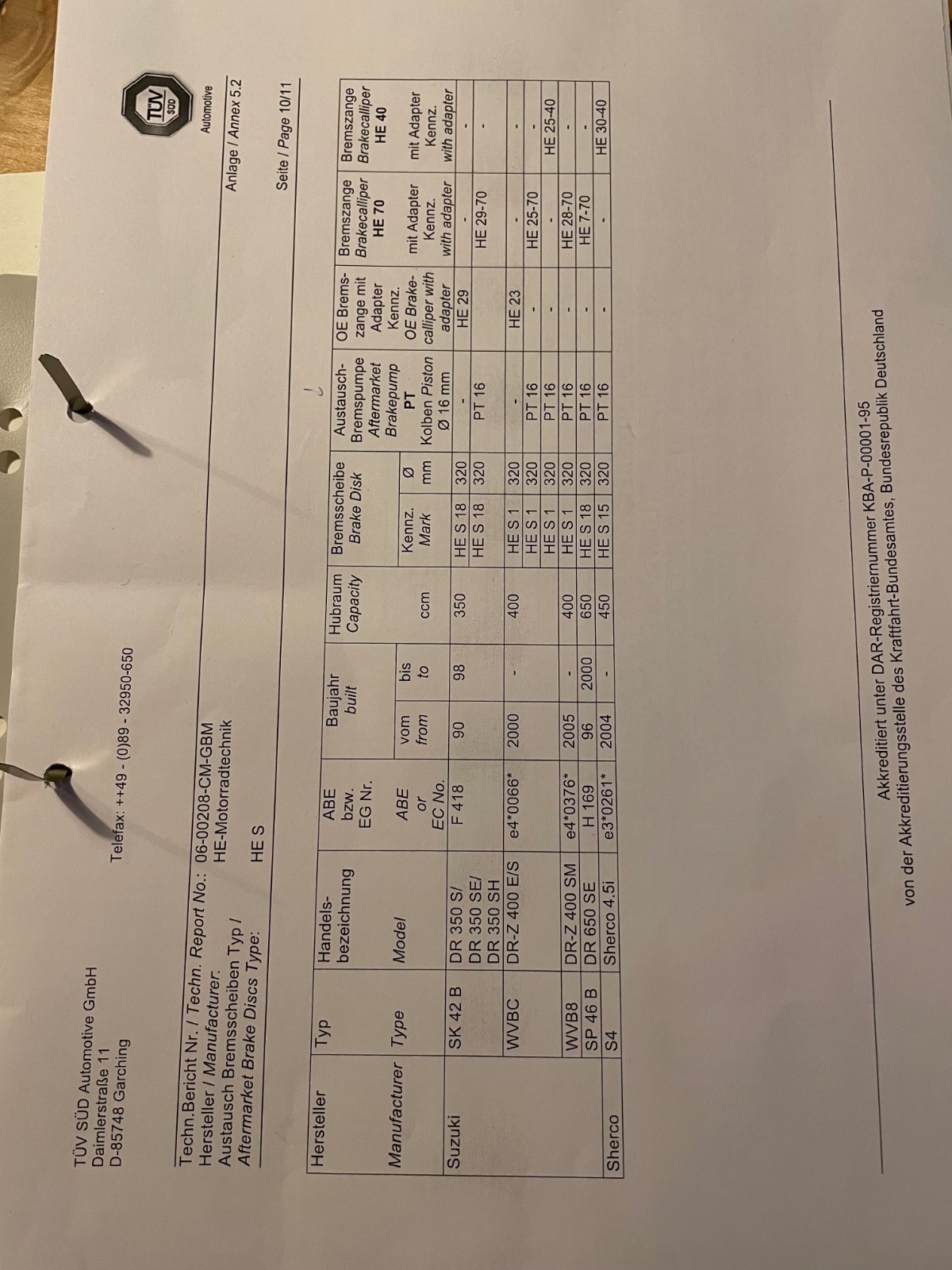

ich lese die papiere so, dass du die pumpe PT 16 nur in verbindung mit der zange HE 29-70 verbauen musst. (zeile 2)
bei verwendung der original zange (OE) in verbindung mit dem bremszangenadapter HE 29 ist keine andere pumpe gefordert. (zeile 1)
warum auch? das pump/zangen system wird ja nicht verändert.
das würde ich dem prüfer so nahebringen, und bei weiterem beharren auf der anderen pumpe, einen anderen, aber sach- und fachkundigen prüfer auswählen.
Ich lese das genauso wie @fish ...
