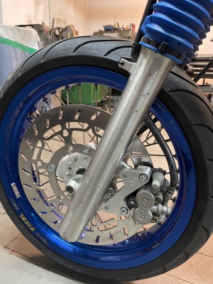

dem Bild nach, verwendest du den Originalbremssattel, welcher mit der Originalbremsamatur betrieben werden darf. Lediglich der im Bild erkennbar verbaute Adapter ist nötig, damit die Bremsbeläge auf der 320'er-Scheibe greifen können.
Das solltest du dem Sachverständigem verdeutlichen können.
