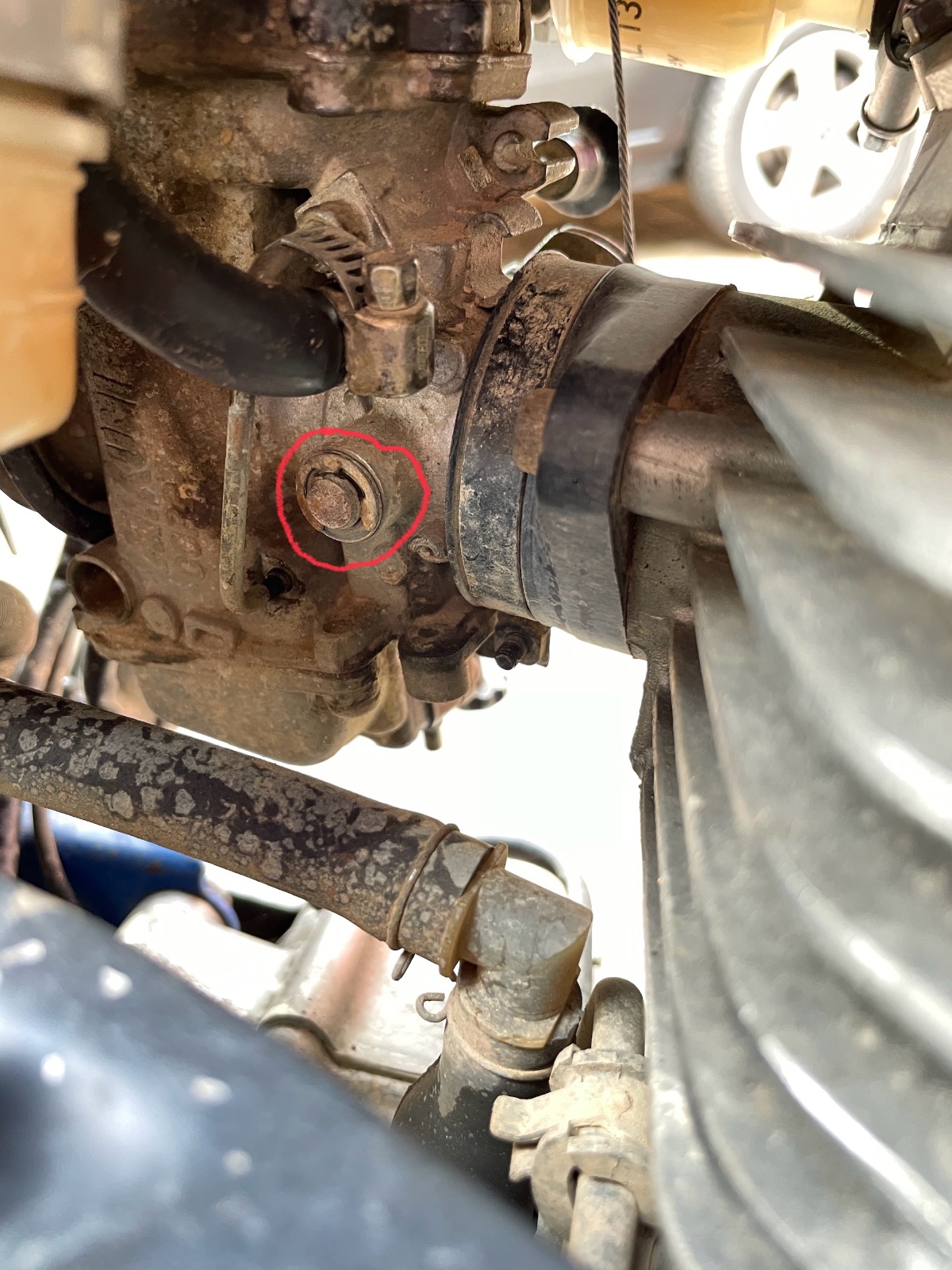

seit dem Erwerb ärgert mich die DR mit einem sehr indifferenten Startverhalten, teilweise kickt man sich einen Wolf.
Da sie neuerdings auch extrem langsam abtourt (quasi keine Motorbremse, schiebt also ordentlich bei Gas zu) habe ich mich mal auf Fehlersuche begeben… und siehe da, ich habe eine Falschluftquelle gefunden.
Preisfrage nun… Macht es Sinn, als „Nicht-Vergaserexperte“ hier ranzugehen ?

Sehe ich nicht als Affront, warum auch.
Ich gehe davon aus, dass Du eine äußerliche Reinigung meinst.
Diese habe ich soeben durchgeführt. Der „Sprühtest“ ist leider immernoch eindeutig, hier ist sie undicht.
Mit der Topham-Seite komme ich nicht klar bzw. finde den Vergaser nicht. Kannst Du Hilfestellung leisten ?
Dennoch bleibt die Frage, ob ich mir das ganz grundsätzlich antun sollte oder gleich den Vergaser wechsele. Da kommen dann natürlich gleich ganz andere Kosten.

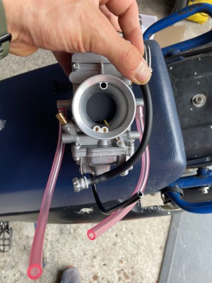

Anspringen will sie nur mit recht weit herausgedrehtem Leerlaufanschlag. Das hat dann zur Folge, dass sie langsam abtourt und eigentlich zu hoch dreht. Meine erste laienhafte Vermutung wäre, dass das Leerlaufgemisch nicht stimmt. Da ist an der Unterseite (kurz vor dem Stutzen zum Zylinder) eine Schlitzschraube… der würde ich mal zuschreiben, dass sie das Gemisch regelt. Korrekt ?
Einsetzender Regen hat eine längere Probefahrt verhindert, um noch das Kerzenbild zu prüfen. Auf den ersten Blick nimmt sie aber gut Gas an und hat auch Leistung.
Außerdem bleibt die Frage, welche Funktion die beiden Schläuche im Bild haben - Unterdruck liegt hier keiner an.
Alles übrigens gekauft im DR-BIG-Shop, natürlich mit Angaben zu Luftfilter, Auspuff etc.
Wenn Du keine Lösung weißt, werde ich einfach mal dort anfragen.
