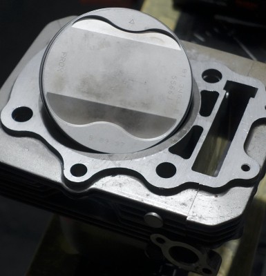

Habe diese Bigbore aktion nun zum 3. mal gemacht. Also die alte Buchse rausgespindelt das sie mit dem Alu vergossen ist. Das Loch für die neue Buchse auf 96mm aufgebohrt und die neue Buchse eingepresst. Kolbenspiel laut JP ist bei .07 habe es aber wie schon vorher bei .06 gelassen.
