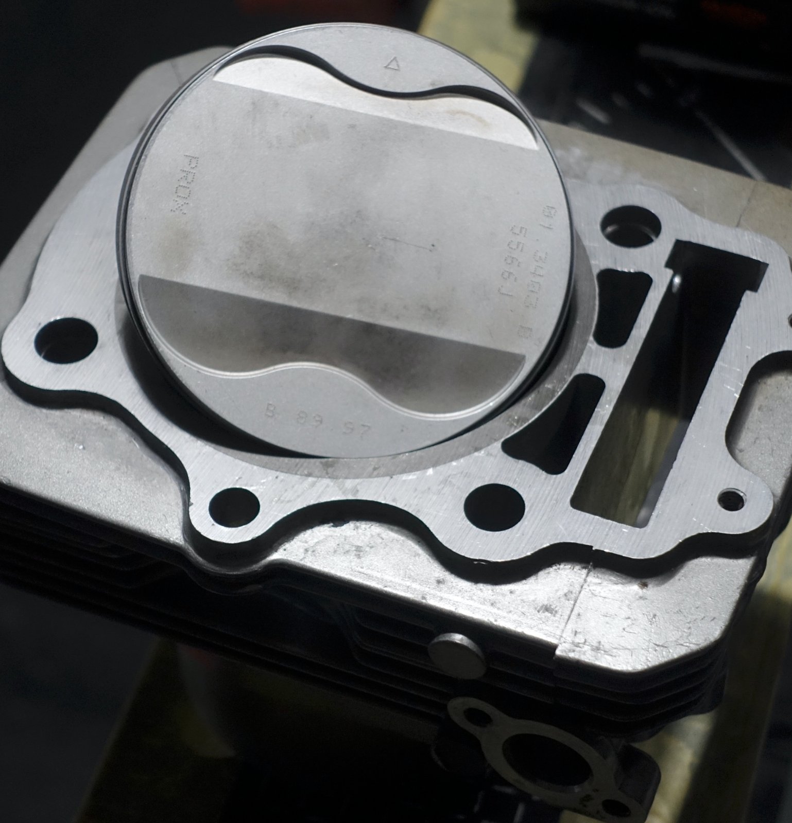

Hier, den hab ich wie gesagt bei Kleinanzeigen geschossen.
Bin selbst gespannt was der so bringt ...
