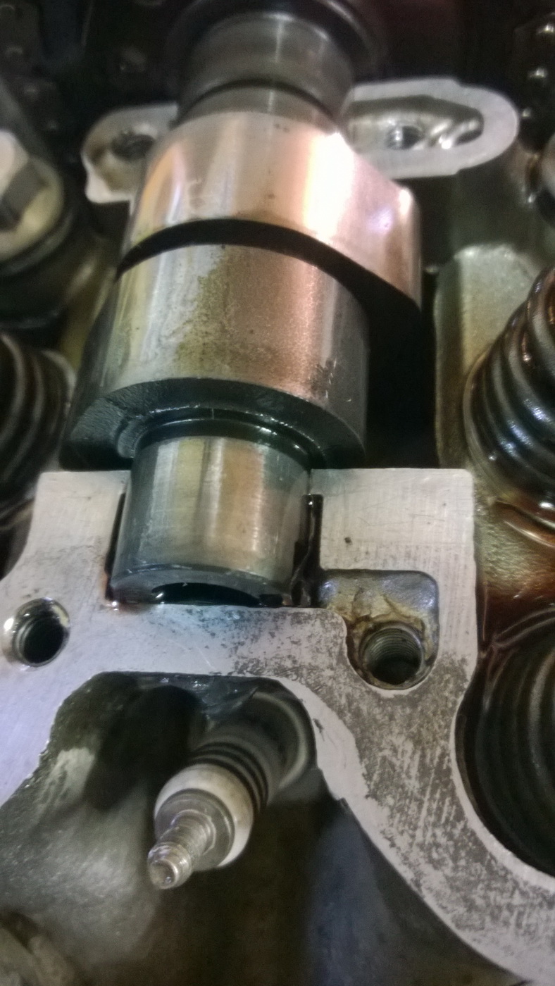

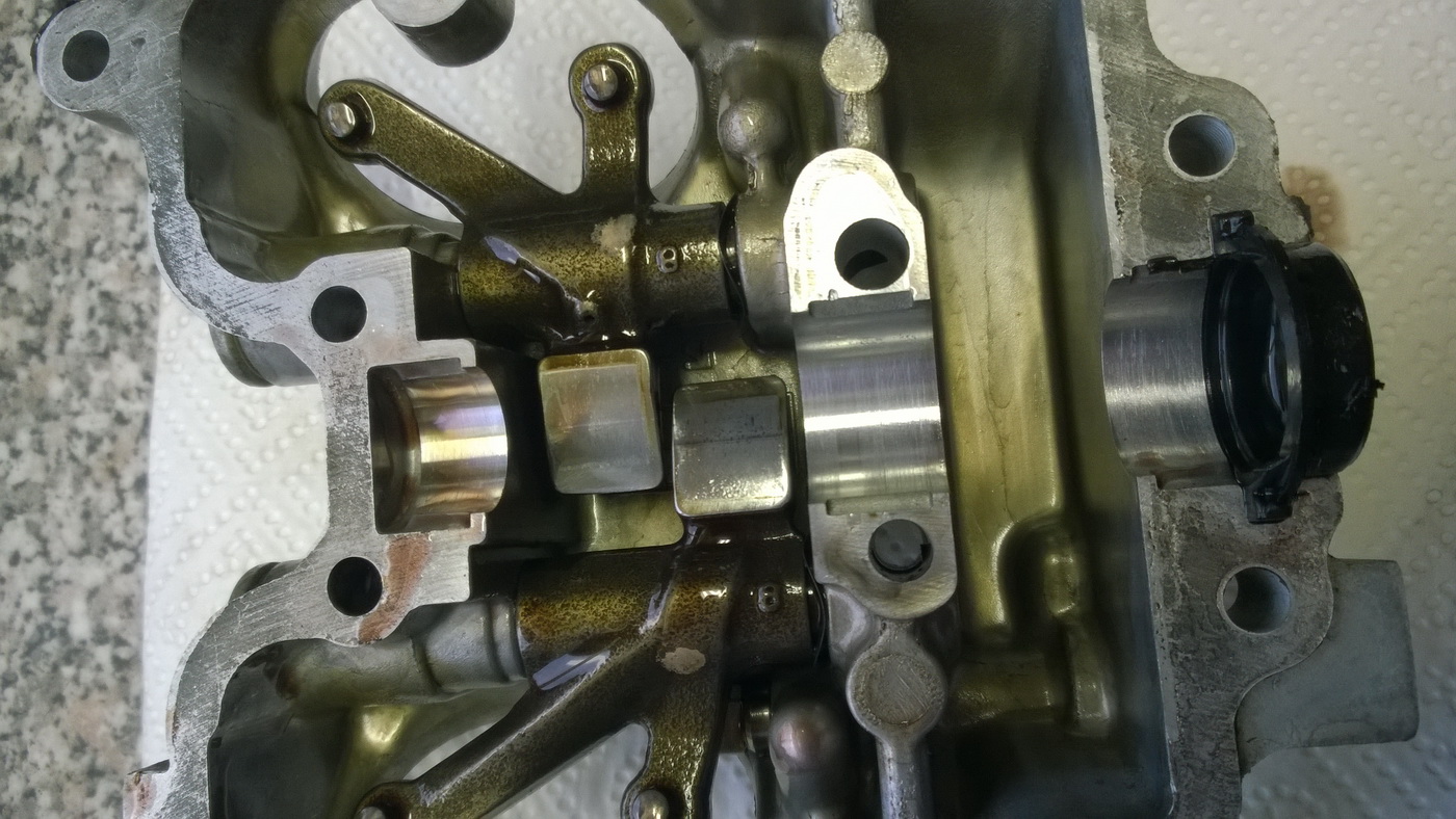

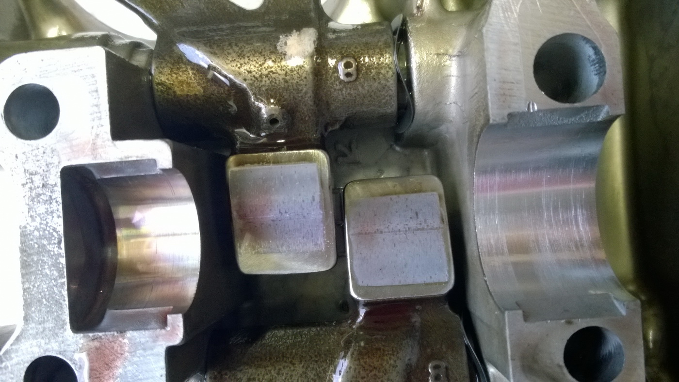

Kipphebel und Deckel (aus meiner Sicht ok)

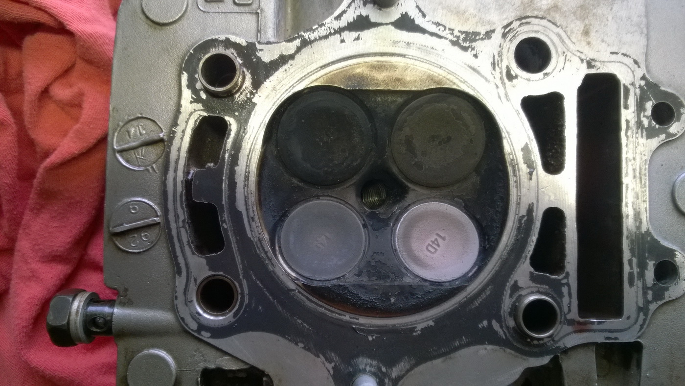

Ventile von unten (lief zu mager, Ventilspiel nicht korrekt)

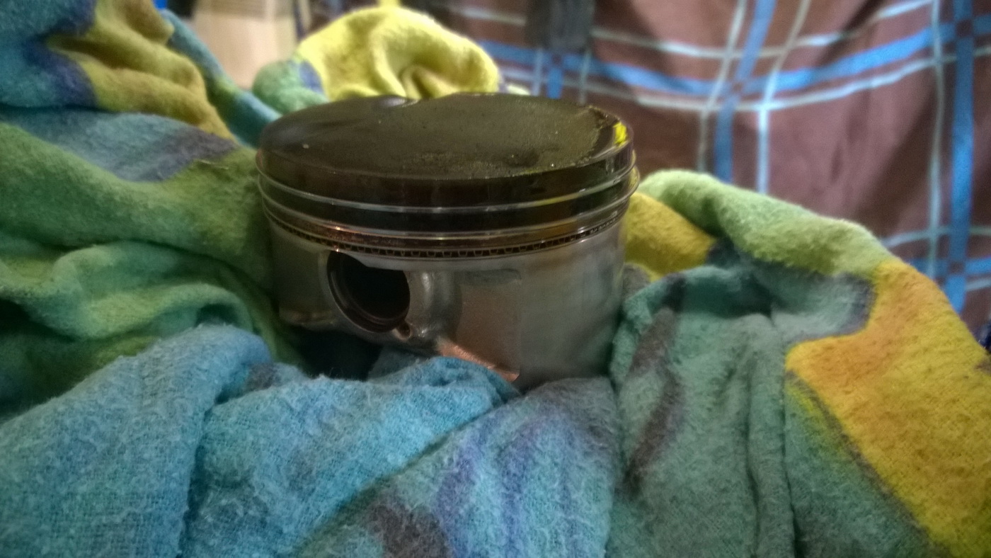

Kolben und Zylinder (beides i. O. Zylinder innen top, aber außen leichte abplatzungen auf der Laufbuchse (siehe Bild)

Sieht alles normal - also gebraucht aber ohne Schäden - aus.
(Die Farbe aussen an de Laufbuchse hat weder Funktion, noch Einfluss auf den lauf des Motors.)
