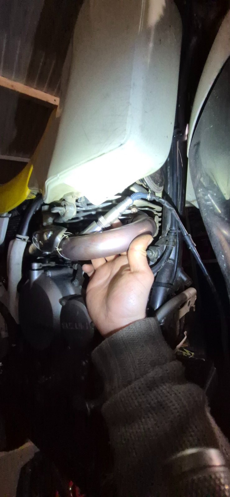

Ich würde mir an deiner Stelle die Mühe machen und den Lamdamesser einbauen. So kannst du ermitteln, wie fett oder mager das Gemisch bei verschiedenen Öffnungswinkeln der Drosselklappe ist. Danach kannst du nicht nur die HD ermitteln, sonder auch die Höhe der Schwimmernadel und die Größe der LLD etc. Die Einstellung geht viel leichter und besser wie über das Kerzenbild und das Ergebnis wird besser. Dass das Gemisch bei Vollgas stimmt ist wichtig, aber die Bereiche mit Teillast sind eher noch wichtiger. Wer fährt schon ständig Vollgas mit einem Einzylinder?
Bei den Probefahrten mit evtl. falscher Düse ist auch mal ganz schnell der Kolben überhitzt. (Ich spreche da aus persönlicher Erfahrung)
VG, Michael
VG, Michael

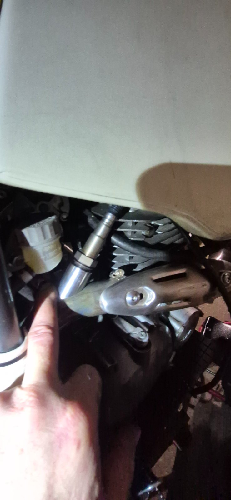

Die Gaszüge bzw. der Halter stößt dann am Tank an. Der Stuby Schraubendreher ist zu kurz, der Griff stößt an. Der Adapter für den Kreuz Bit auf der 1/4 Zoll Ratsche ist zu klobig und normale Schraubendreher eh zu lang. Muss die DR mal mit in die Werkstatt nehmen. Da finde ich was passendes.
Ein gewinkeltes Sondengewinde ist auch schon da.
Ich denke direkt vorne passt am besten.
