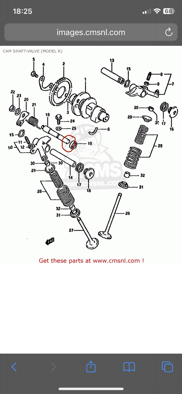

Ich habe keine Anwort aber eine Vermutung. Ich habe zwei Bilder mit rein geschickt. In beiden Bildern habe ich mit einem roten Kreis die Dekompression Welle markiert. Wenn man den Dekompression Hebel zieht, dreht sich diese Dekompressionwelle und wenn sich dann die Kipphebel beim treten des Kick Starters bewegen sollte, dadurch die eingefräste Seite der dekompressionswelle zurückschnappen. An deiner Stelle würde ich den Inspektion Deckel in Fahrtrichtung vorne öffnen und mir das ganze mal anschauen. Eventuell ist er einfach falsch eingebaut oder verschlissen.
Gruß Jan
