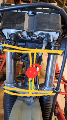

Re: Rallyeumbau
Ich spiele auch mit dem Gedanken einen rally tower zu montieren, aber auch möchte nicht bohren. Die einzige Möglichkeit das "unkompliziert" zu machen, wäre wenn ich den tower an die Gabelbrücken schraube. Dann würde sich der Kabelbaum (wie im Orginal) und auch der tower, mitbewegen. Welche Nachteile ergeben sich eurer Meinung nach noch aus einer nicht Rahmenfesten Verbindung?
Ich bin mir nicht sicher wie sich das auf das lenkverhalten auswirken, oder ich kann es schwer einschätzen. Der tower wiegt ja mit allem auch ein bisschen und geht recht weit vom lenker weg.
Was meint ihr?
So in etwa denke ich mir den Adapter. Der tower sollte dann am roten Punkt montiert werden
Was meint ihr?
