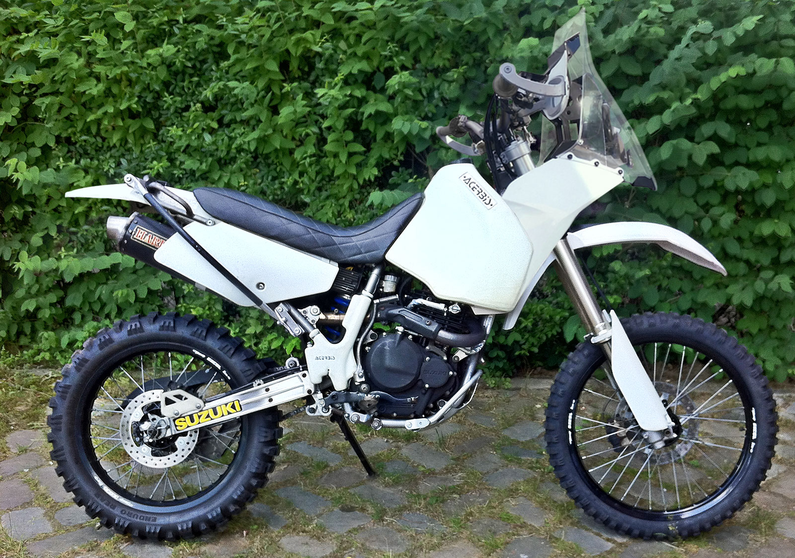

bis auf den Tower hat meine DR das alles. Wenn das Wetter passt, kommst du mal bei mir vorbei zum Kucken und Quasseln. Btw, ich plane grob dieses Jahr eine Woche Rumänien mit meinem Sohnemann. Muss nur noch bis dahin meinen verletzten Arm wieder in Form bringen. :scare:
LG Bernd
Re: Rallyeumbau
Die Bilder sind sicher bekannt.
http://rallye-tenere.net/Suzuki.html :wavey:

Re: Rallyeumbau
Ich hatte vor Jahren auch mal mit dem Gedanken gespielt ...
Aber schon die (rückbaubare) Befestigung der rahmenfesten Verkleidung scheint mir sehr problematisch.
Entweder müsste ein Halter an das Rohr des Lenkkopfes angeschweisst werden, oder es müssen Löcher gebohrt werden!
Für den reinen Rallye Einsatz eventuell kein Problem (Obwohl die Maschinen ja auch straßenzugelassen sein sollen.),
aber um den TüV zu überzeugen müsste man wohl Gutachten vorweisen ... der Aufwand scheint mir extrem zu hoch.
Aber ich hatte schon mal 'n Bild gebastelt, wo zu sehen war wie ich mir das vorstellen könnte
(Und nie realisieren werde!) :rolleyes:
