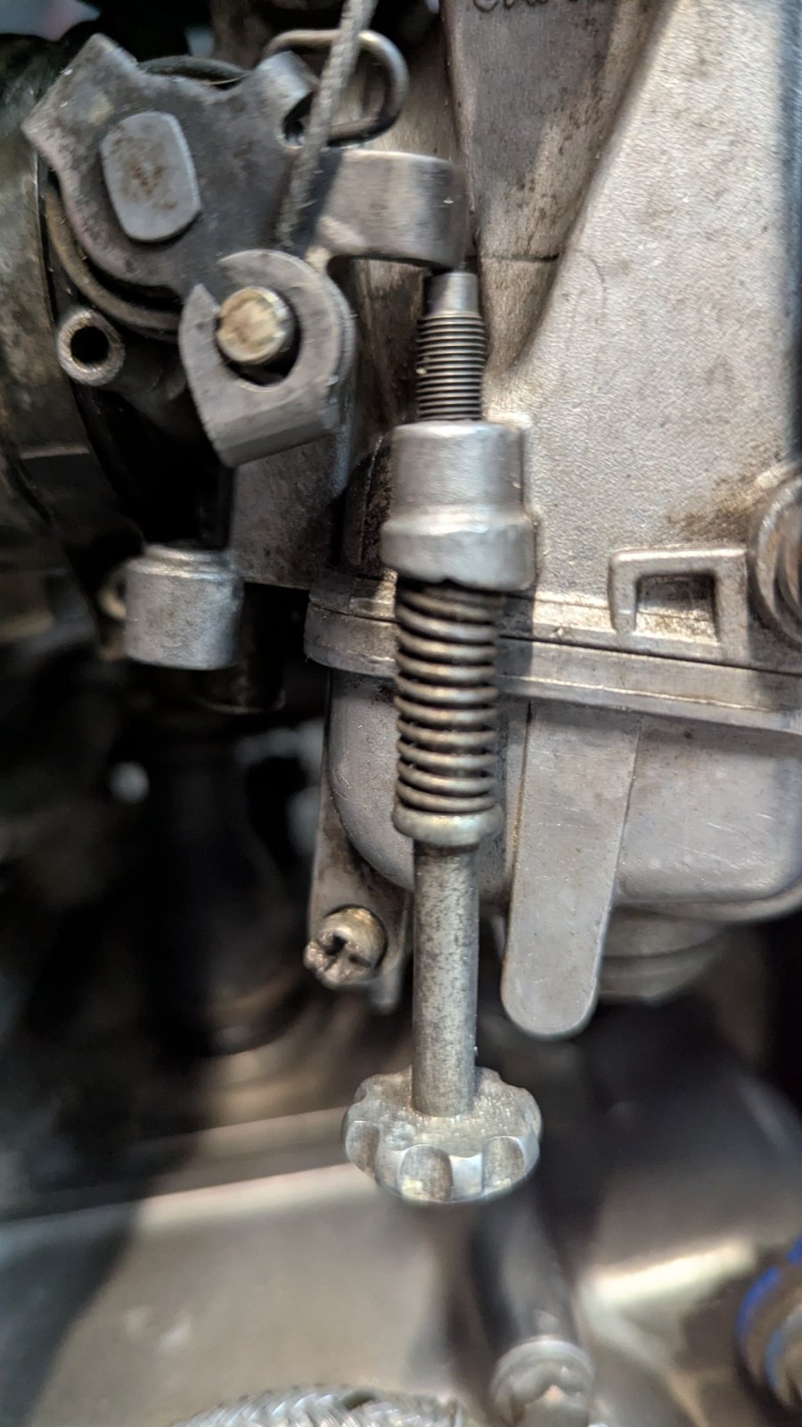

Dazu ne Frage_Mein Tip:
Wenn alles an der Kleinen original ist, und der Vergaser in Takt ist, auf Werkseinstellung zurücksetzen, Vergaser und Düsen mal reinigen und auf jeden Fall mal eine neue Kerze spendieren. Dann sollte sie doch wohl laufen![]()
Die Gemischeinstellungs-Schraube (diese lange fürs Standgas) hat doch auch Einfluss auf das Start-Prozedere - an den hab ich natürlich rumgefummelt, weiß aber nicht mehr, wie die eingestellt war, als ich sie abholte. Daher meine Idee, es mal mit Startpilot zu probieren, damit sie überhaupt läuft, und in dem Zuge die Gemischschraube auf die richtige Einstellung zu bringen.
Ist das Quatsch oder könnte das die erste aufwandsärmste Herangehensweise sein?
