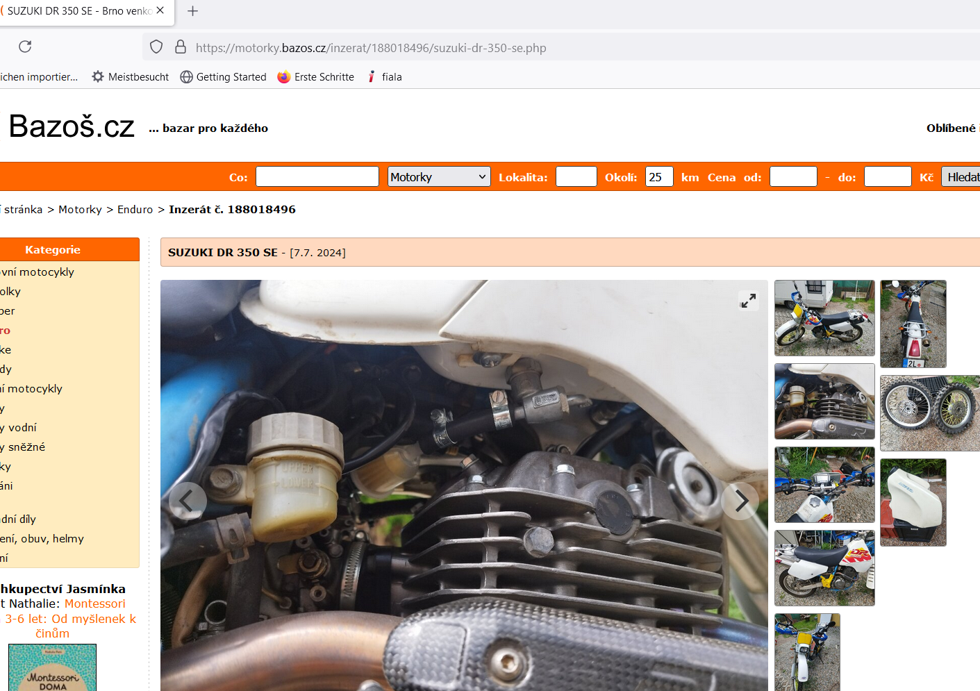

es gibt ja findige Bastler die sogar beim Stahltank rechts einen Benzinhahn installieren, siehe hier, das müsste ein tsch. Jikovbezinhahn sein, keine Ahnung wie der den ohne schweissen fest verschraubt bekommen hat: (Bild 2): https://motorky.bazos.cz/inzerat/188018 ... 350-se.php
bonbonauswurst hat geschrieben: ↑11.07.2024 21:15 Passt hier vielleicht auch rein:
Habe den IMS mit 13l, dieser hat jedoch nur links einen Benzinhahn (und rechts ist auch keiner vorgesehen).
Bekommt man den eigentlich einigermaßen entleert ? Die „Verbindung“ im Tank, also der Bereich über dem Mittelsteg liegt ja relativ hoch.
Gibts da Erfahrungen ? Habe den erst frisch montiert und noch kaum gefahren, nichtmal nachgetankt.
