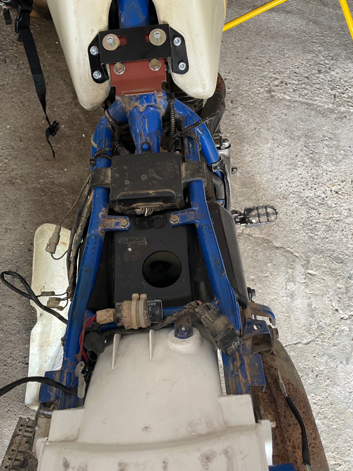

Moin !
Vorab: eine Batterie werde ich bei meiner DR nicht finden, da einer der Vorbesitzer auf Kondensator umgebaut hat.
Habe gestern von einem wabbeligen Zubehörheck auf das Original umgerüstet. Nun passt die Sitzbank nicht mehr drauf, weil Kondensator und Hauptsicherung im Weg sind. (siehe Bild)
Ich finde keine Stelle, wo die Batterie mal gesessen haben könnte (hier wäre ja sicher genug Platz, um alles zu verstauen - evtl. muss hier ein größerer Kondensator rein, denn der verbaute ist zu schwach, oder ich baue wirklich wieder eine Batterie ein)
Wer kann mir hier mit einem aussagekräftigen Bild oder eine genauen Info weiterhelfen ?
Frage zwei: Am vorderen Anschraubpunkt war bei dem Zubehörheck noch ein Distanzstück verbaut, das für mich aber nicht original aussieht. Gehört da was hin oder ist es „ohne“ richtig ? Die Rundung/Winkel scheint zu passen.
Wo sitzt die Batterie ?

Re: Wo sitzt die Batterie ?
Die Batterie sitzt eigentlich unter dem linken Seitenteil, und nicht unter der Sitzbank.
Die Hauptsicherung ist mit einer Gummihalterung an der Batteriehalterung befestigt.
Bild kann ich Dir leider keins liefern
Vielen Dank für die Info. Da ist mir noch gar nichts aufgefallen, wo die Batterie überhaupt draufstehen könnte. Vermutlich wurde also der ganze Kasten bzw. die Halterung entfernt…
Wenn da nix ist, gehe ich davon aus.Vermutlich wurde also der ganze Kasten bzw. die Halterung entfernt…
Ich kann Dir nicht sagen, ob es bei mir original war, aber es war ein Metallgestell, in das die Betterie gestellt wurde und letztendlich mit einem breiten Gummiband gesichert wurde. Die Hauptsicherung, die normalerweise an dieses Gestell gesteckt wird, war bei mir in einem Fahrradschlauch wasserdicht "verpackt"
EDIT:
Das Ding ist aus Kunststoff.... Aber mit einer Metallbefestigung
Guggsdu hier:
https://www.kleinanzeigen.de/s-anzeige/ ... 4-306-4246
Der Brüller…
ich habe nochmal die Teilekiste durchgewühlt, die es zum Moped dazugab. Da lag das Teil tatsächlich drin.
Ich hatte es schonmal gesehen, nur nie als Batteriekasten identifiziert…
Nun hat sich alles gefunden. Stellt sich nur noch die Frage, ob ich wieder eine Batterie einbaue oder den Kondensator massiv vergrößere.
So, Vollzug. Nun ist alles wieder original (mit Bleiakkku im Kasten) und die Spannung ist auch beim Hupen mit Licht stabil. Die <2kg gönne ich mir einfach
Spanngummi war sogar noch vorhanden, aber nahezu durchgerissen. Gibts für 12€ inkl. Versand auf ebay…
Kleiner Tipp um die 2kg wieder runter zu bekommen. Ich habe einen LiIo Akku von JMT verbaut. Noch nie geladen, den Winter immer draussen gehabt und hält seit 6 Jahren.
Typenbezeichnung: JMT LTM7L
