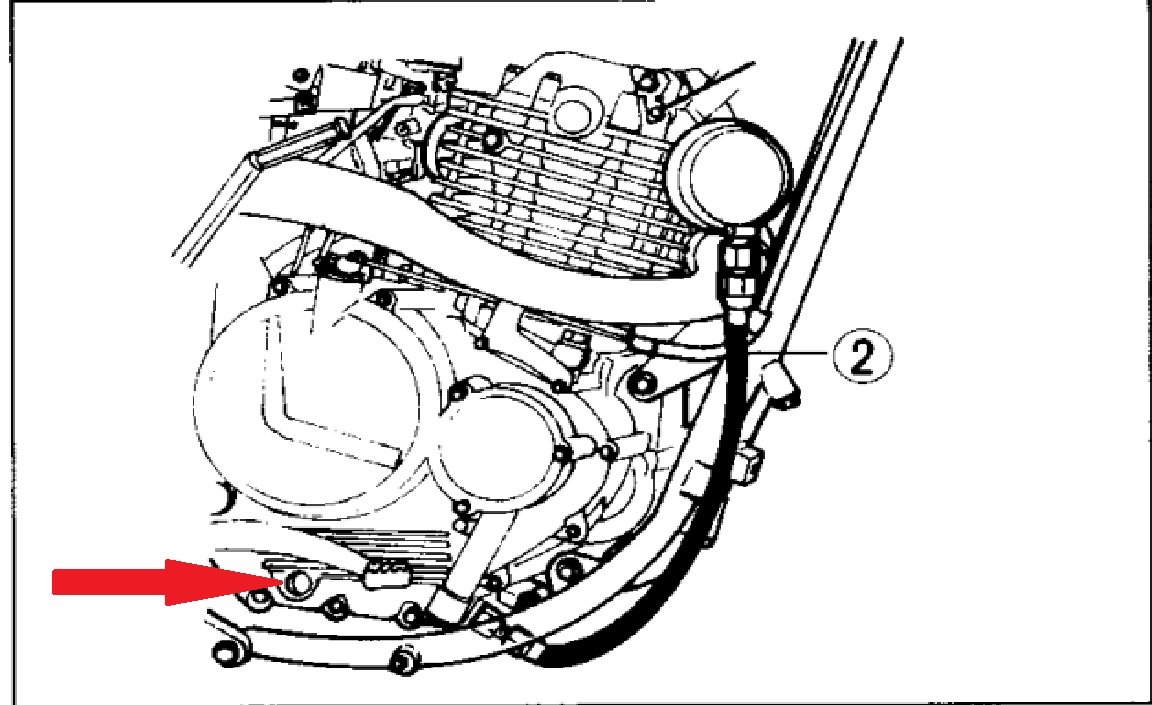

an der rechten Motorseite, unterhalb des geriffelten Seitendeckelbereichs, ggf. leicht vom Fußbremshebel verdeckt, findest du ein Ölprüfloch, welches von einer Sechskantschraube verschlossen ist.
Wenn der Motor mindestens 4 Stunden gestanden hat, dient diese Öffnung als Kontrollmöglichkeit, ob ausreichend Öl vorhanden ist, den Motor zu starten.
Drehst du diese Schraube - bei aufrecht stehendem Moped -heraus, sollte Öl austreten (Lappen o. ä. drunterhalten). Tritt Öl aus, darfst du den Motor auch starten.
Den korrekten Ölstand der Trockensumpfschmierung, bitte bei warmen Motor, nach kurzer Wartezeit (damit ev. gebildeter Ölschaum dein Messergebnis nicht verfälscht) messen und ggf. korrigieren =siehe Fahrerhandbuch / Forumssuche...

Staubteufelchen hat geschrieben: 23.02.2024 17:18 Hallo r.,
Drehst du diese Schraube - bei aufrecht stehendem Moped -heraus, sollte Öl austreten (Lappen o. ä. drunterhalten). .
Viele Grüße,
Diese Schraube?
Das war mir auch neu...
mfG Ed

Gutes Auge, Ed!
Für alle anderen: ja.diese Schraube!
Viele Grüße, Andreas
(...) Ölprüfloch:
MOIN!" hat jemand hier Erfahrung warum auch nach mehreren Stunden Standzeit hier kein Öl ankomm en könnte??
Hatte letztes Jahr Benzin im Öl und nun nach Vergaserreinigung...O Ring Wechsel, Benzinhahn check und neuem Spritschlauch etc zumindst (hoffentlich!) diese Sauerei behoben.
nun wollte ich das alte Öl ausspülen...und habe erst beim zweiten Durchlauf von diesem Kontrollstutzen gelesen: hier kommt nix raus,. 1,5l frisches öl nachgefüllt...1 Tag gewartet geschüttelt und sogar für 2 std in die Sonne gestellt ...im hohen Gang geschoben um Bewegung in die Zylinder zu bekommen...NIX
habe vorsichtig mit einer Nadel darin rumgestochert und bin auf Widerstand gestoßen- könnte das die Dichtung vom Kupplkungsgehäuse sein?
..einzig das Ölsieb bin ich nicht angegangen - sollte aber ja perfekt durchgespült sein :(
Stutzig wurde ich bei dem Ölzugang zum Getriebedeckel / Ölfilter . der ist mit einer Schraube mit Ventil - habe weder hier noch im Handbuch noch sonstwo herausgefunden wie ich dafür sorge dass das Loch an der richtigen Stelle sitzt (einzig durch den anzugdrehmoment?)
im ersten Anlauf kam es dann nach 2,3 Tagen so dass ich ne Spülung /Ölwechseln machen konnte; nun traue ich mich mit dem frischen Öl iwie nicht die Karre anzuschmeissen und mal ne proberunde zu drehen
HILFE! jemand ne Idee ??
