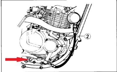

an der rechten Motorseite, unterhalb des geriffelten Seitendeckelbereichs, ggf. leicht vom Fußbremshebel verdeckt, findest du ein Ölprüfloch, welches von einer Sechskantschraube verschlossen ist.
Wenn der Motor mindestens 4 Stunden gestanden hat, dient diese Öffnung als Kontrollmöglichkeit, ob ausreichend Öl vorhanden ist, den Motor zu starten.
Drehst du diese Schraube - bei aufrecht stehendem Moped -heraus, sollte Öl austreten (Lappen o. ä. drunterhalten). Tritt Öl aus, darfst du den Motor auch starten.
Den korrekten Ölstand der Trockensumpfschmierung, bitte bei warmen Motor, nach kurzer Wartezeit (damit ev. gebildeter Ölschaum dein Messergebnis nicht verfälscht) messen und ggf. korrigieren =siehe Fahrerhandbuch / Forumssuche...

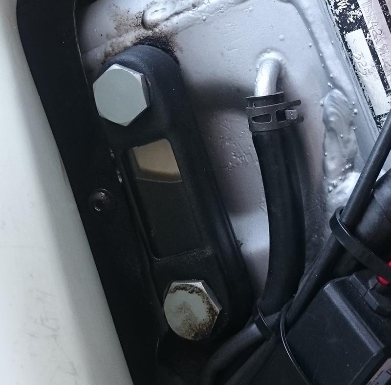

Ich hatte mir ein "Ölschauglas" an die Seite des Rahmen-Öltanks gebaut.
Da konnte man schön sehen dass der Ölstand im Leerlauf anstieg, und beim Gas geben sank ...
Von da her war der Ölstand dann am höchsten wenn die Maschine ein paar Minuten im Leerlauf lief.
Wenn man den Motor dann abstellt sinkt er langsam wieder ...
Das Ölpegelschauglas (dazu wurden 2 M10 Muttern an den Öltank gelötet)

Staubteufelchen hat geschrieben: 23.02.2024 17:18 Hallo r.,
Ah, das ist mal ein super Tip, auf jedenfall gut zu wissen.
Drehst du diese Schraube - bei aufrecht stehendem Moped -heraus, sollte Öl austreten (Lappen o. ä. drunterhalten). .
Viele Grüße,
Diese Schraube?
Das war mir auch neu...
mfG Ed
Alles Gute und Prost! :bier:
Beiträge: 354
Danksagung erhalten: 48 Mal
Re: Öl-Stand messen nachdem Öl nachgefüllt wurde
Gutes Auge, Ed!
Für alle anderen: ja.diese Schraube!
Viele Grüße, Andreas
