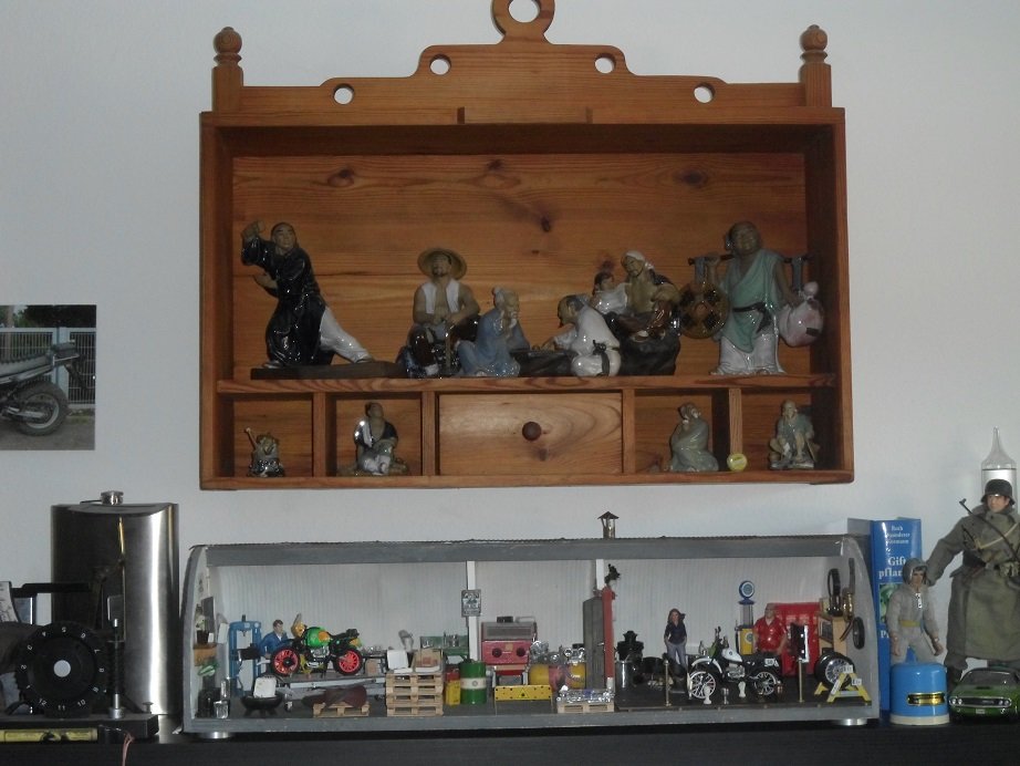

Tach zusammen :wavey: :wavey:
so, heute ist das Diorama an seinen endgültigen Platz eingezogen....natürlich nicht ohne entsprechend aufwändiger Vorarbeit. Das Regal musste im Vorfeld um 8 cm verbreitert und um 10 cm tiefer gesetzt werden - was für eine Arbeit :crazy:
Hat sich aber gelohnt. Jetzt steht die Miniatur-Werkstatt da wo es von Anfang an geplant war - schön auf Augenhöhe, ohne störenden Lichteinfall.
Nun kann ich mich in aller Ruhe an die noch fälligen " Kleinigkeiten" machen - wozu ich mir sehr viel Zeit nehmen werde.
Fazit: Mir gefällt´s - ich werd´s auf jeden Fall so lassen! :thumbup: :good: :bier: :banana: :banana: :banana: :banana: :joman:

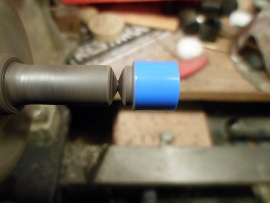

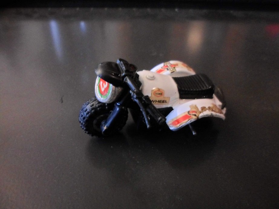

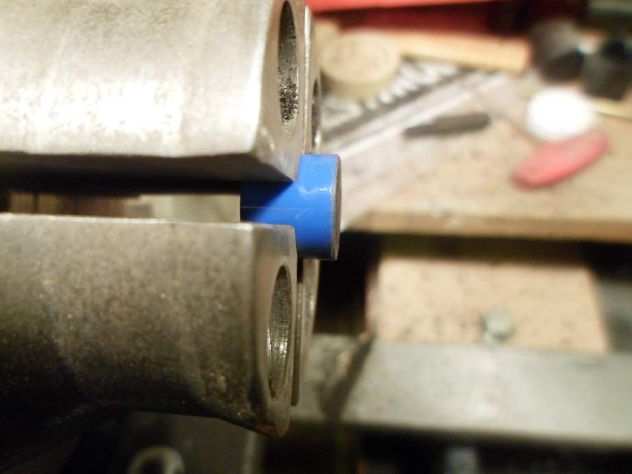

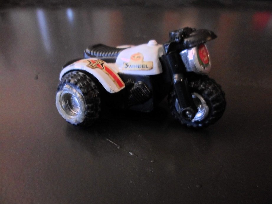

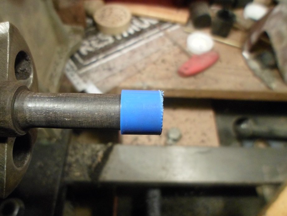

9 Stunden Arbeit, die sich gelohnt haben. Der letzte Three Wheeler der kam war in einen desolaten Zustand. Dekor kaputt - Lenker hat gefehlt - die Felgen regelrecht aufgelöst. Ist ein schlechtes Bild, aber man erkennt auch so das die aufgequollenen Felgen definitiv nicht zu retten waren - also mussten neue her.
Die blauen Felgenringe sind leere Bandrollen von einem Etikettendrucker ( P-Touch 2000 ) - die Felgenkerne wurden aus Ebenholz gedreht. Die Löcher für die " Radbolzen-Nägel" haben einen Durchmesser von 8,8 mm. Wenn man genau hin sieht erkennt man, das bei so einem dünnen Bohrer meine Bohrvorrichtung in Verbindung mit der 24er Teile-Einrichtung an ihre Grenzen kam. Super-genau sind die Löcher leider nicht geworden - aber damit kann ich leben. Es wurden 6 Felgen neu gemacht - der nächste Three Wheeler leidet ebenfalls unter Felgenschwund.
Weil eh schon alles zerlegt war, wurde auch gleich der Rückzugs-Motor wieder gangbar gemacht - da war neben viel Dreck im Inneren nur eine Welle "ausgehängt"
Dekor-Idee ist auf meinen Mist gewachsen - andere passende Aufkleber hatte ich nicht.
Die schrottigen Original-Felgen:
Drehbank-Arbeit:

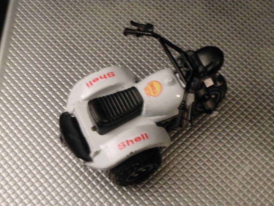

Unlängst bekam ich ein Exemplar welches sich in desolaten Zustand befand:

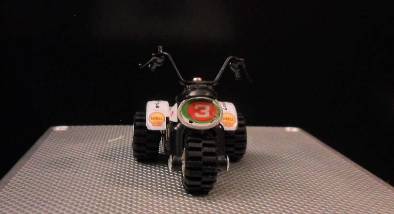

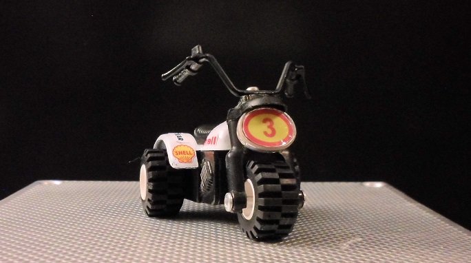

Ein klarer Fall für eine sofortige Notfall-Rettungsaktion. Erstmal vorsichtig zerlegen und alles reinigen. Die Reste vom alten Dekor wurden komplett entfernt. Es soll ein Dekor einer großen bekannten Mineralöl-Gesellschaft aufgebracht werden.
Die Felgen waren nicht mehr zu retten. Da ein Originalrad komplett fehlte, wurden kurzer Hand alle drei Räder ersetzt- Lego hat da passendes im Ersatzteil-Angebot. Lenker kam auch neu. Diese Three Wheeler gab es sowohl mit flachen als auch mit hohen Lenker. Hier wurde mein letzter hoher Lenker verbaut. Dekor kommt aus dem RC-Modellcar-Bereich.
Fazit: Mir gefällts - :wub: ich werd´s so lassen :good:
Die Startnummer wurde noch gegen ein farblich passende ( Shell-Farben ) ersetzt.

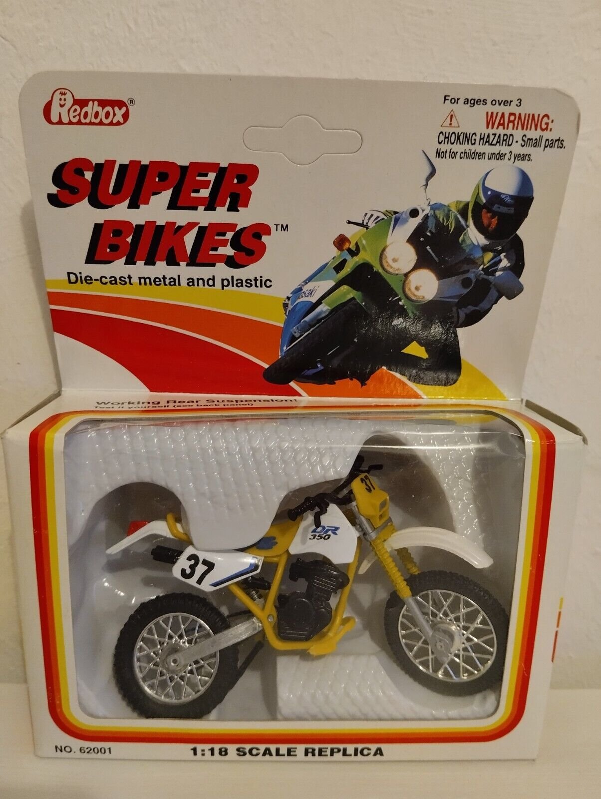

Um hier mal wieder etwas frischen Wind rein zu bekommen:
Es gibt sie noch - zwar sehr selten, aber ab und an tauchen noch welche auf. Dieses hier in absoluten Bestzustand - inkl. OVP für gerade mal den Gegenwert einer Tankfüllung:
Hammer! :banana: :banana: :banana: :banana: :banana: :stompede: :stompede: :stompede: :stompede: :stompede: :stompede: :joman: :joman: :joman: :rotflani: :rotflani: :rotflani: :rotflani: :rotflani: :rotflani: :rotflani: :laola: :laola: :laola: :jump: :jump: :jump: :jump: :jump: :jump:
