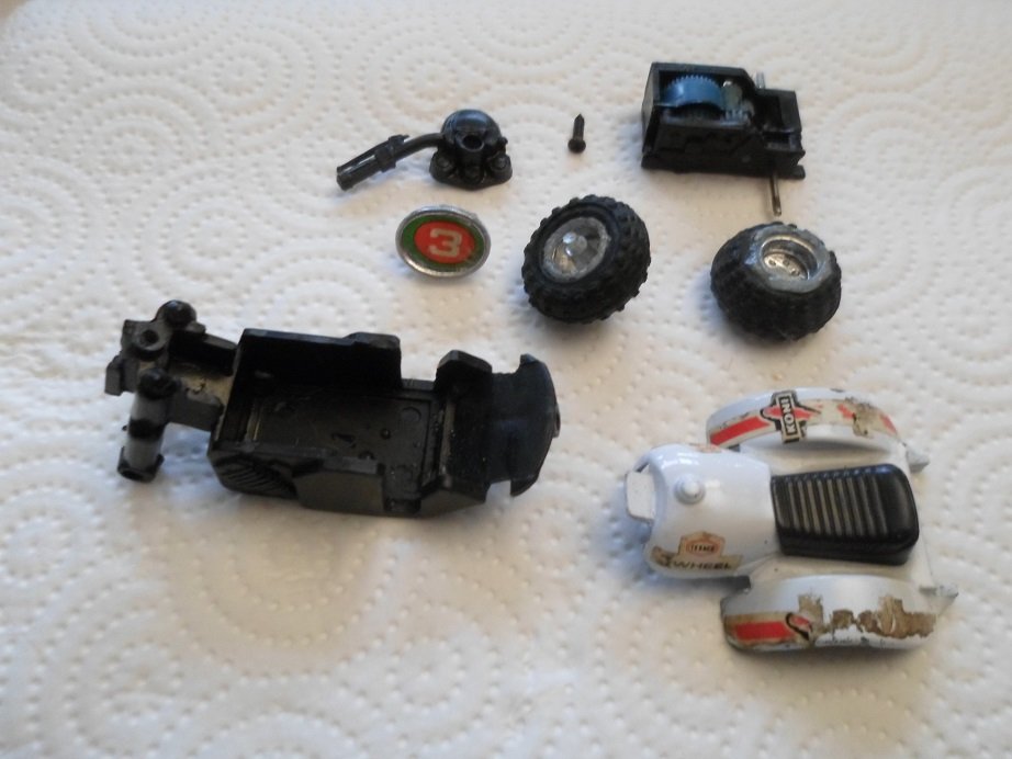

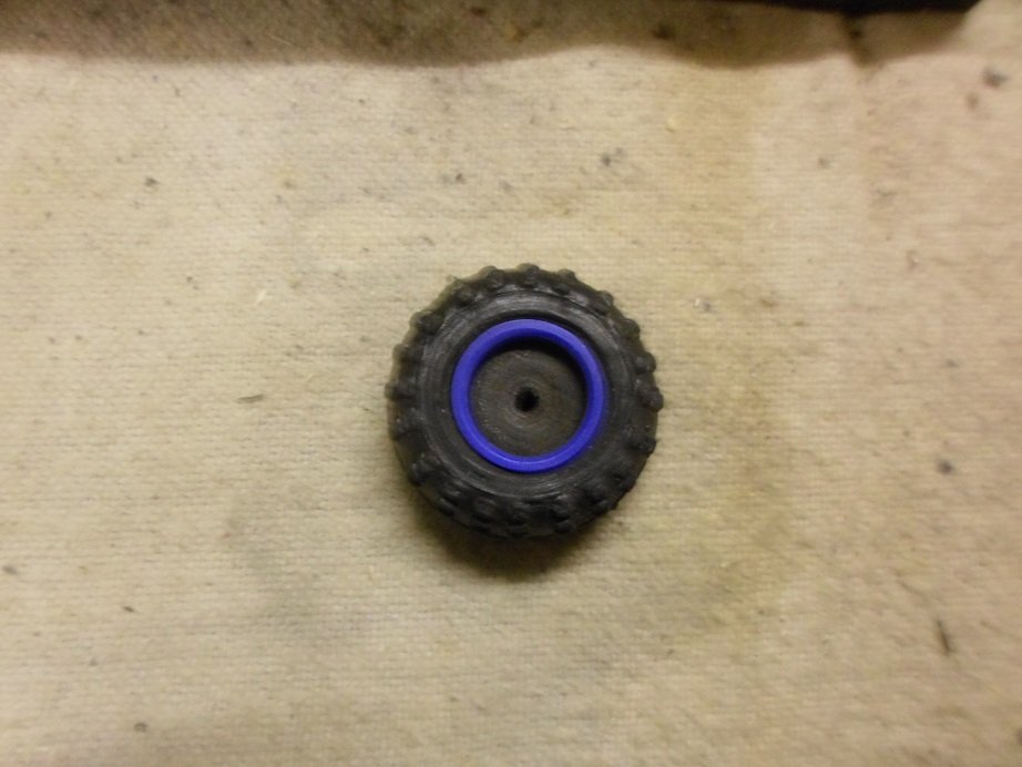

9 Stunden Arbeit, die sich gelohnt haben. Der letzte Three Wheeler der kam war in einen desolaten Zustand. Dekor kaputt - Lenker hat gefehlt - die Felgen regelrecht aufgelöst. Ist ein schlechtes Bild, aber man erkennt auch so das die aufgequollenen Felgen definitiv nicht zu retten waren - also mussten neue her.

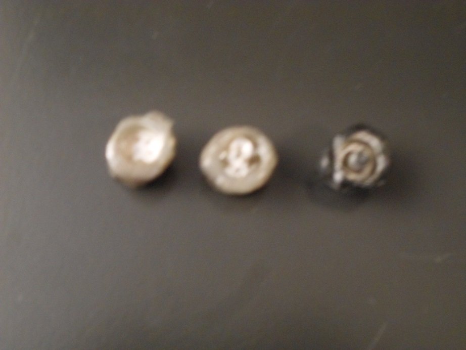

Die blauen Felgenringe sind leere Bandrollen von einem Etikettendrucker ( P-Touch 2000 ) - die Felgenkerne wurden aus Ebenholz gedreht. Die Löcher für die " Radbolzen-Nägel" haben einen Durchmesser von 8,8 mm. Wenn man genau hin sieht erkennt man, das bei so einem dünnen Bohrer meine Bohrvorrichtung in Verbindung mit der 24er Teile-Einrichtung an ihre Grenzen kam. Super-genau sind die Löcher leider nicht geworden - aber damit kann ich leben. Es wurden 6 Felgen neu gemacht - der nächste Three Wheeler leidet ebenfalls unter Felgenschwund.

Die schrottigen Original-Felgen:
Drehbank-Arbeit:

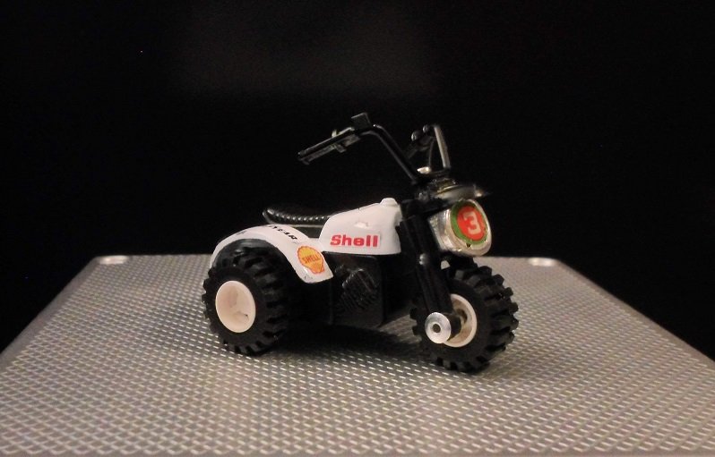

So, nach längerer Abstinenz mal wieder ein kleiner Beitrag aus der Rubrik Motorrad-Modelle - Kategorie Three Wheeler / Maßstab 1:18.
Die kleinen knuffigen Modelle haben es mir angetan. Also suche ich ganz gezielt nach beschädigten Modellen, welche dann nach meinen Möglichkeiten wieder möglichst nahe am Original-Zustand orientiert instandgesetzt werden.
Problem bei der Sache ist: Es gibt keine Ersatzteile dafür. Also muß improvisiert werden.

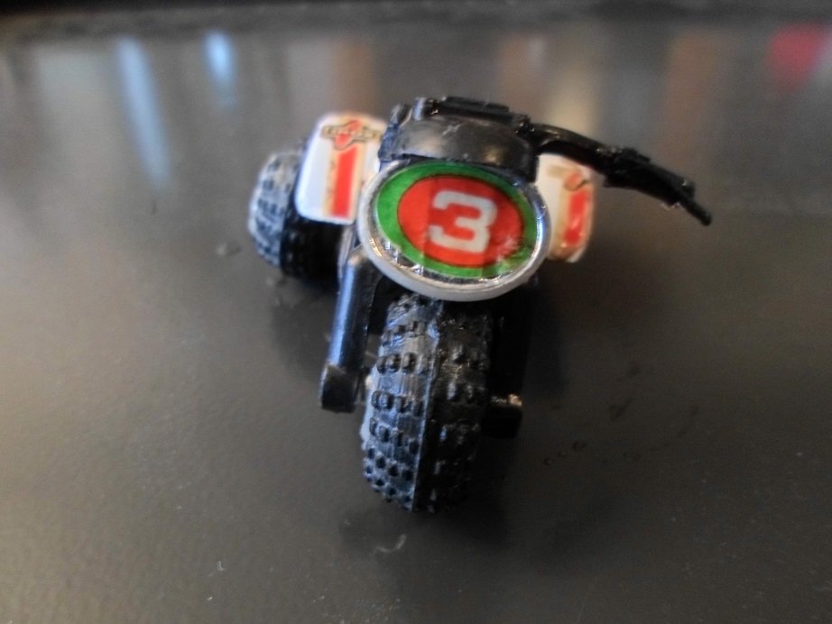

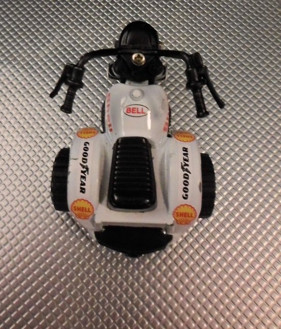

Unlängst bekam ich ein Exemplar welches sich in desolaten Zustand befand:
Ein klarer Fall für eine sofortige Notfall-Rettungsaktion. Erstmal vorsichtig zerlegen und alles reinigen. Die Reste vom alten Dekor wurden komplett entfernt. Es soll ein Dekor einer großen bekannten Mineralöl-Gesellschaft aufgebracht werden.
Die Felgen waren nicht mehr zu retten. Da ein Originalrad komplett fehlte, wurden kurzer Hand alle drei Räder ersetzt- Lego hat da passendes im Ersatzteil-Angebot. Lenker kam auch neu. Diese Three Wheeler gab es sowohl mit flachen als auch mit hohen Lenker. Hier wurde mein letzter hoher Lenker verbaut. Dekor kommt aus dem RC-Modellcar-Bereich.
Fazit: Mir gefällts - :wub: ich werd´s so lassen :good:
Die Startnummer wurde noch gegen ein farblich passende ( Shell-Farben ) ersetzt.
