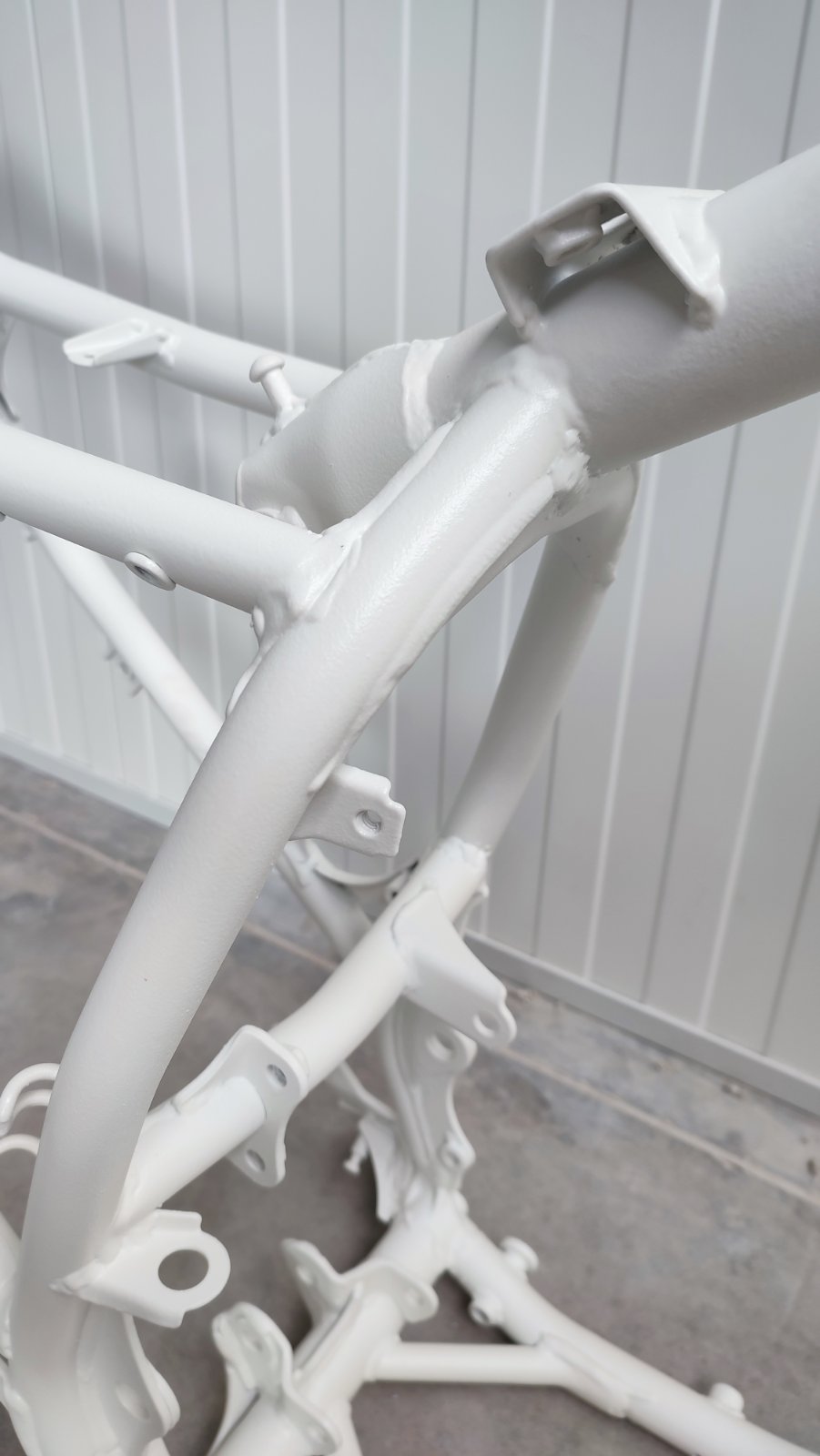

So, der Rahmen ist blank, morgen wird lackiert. 🙌🏻
Saubere Arbeit - :thumbup: Wie und womit gemacht? Endreinigung mit dem HD Reiniger?

Dieter M. hat geschrieben: ↑17.06.2023 12:51
Danke 😌
Ich hab Beize aus einem Lackierladen verwendet, dann mit Folie eingepackt und das paar Tage wirken lassen. Dann mit der Drahtbürste, Spachtel und Schraubenzieher abgeschabt.
Dann das ganze 3x wiederholt 😁
Am Ende die letzten Ecken mit dem Lötbrenner freigebrannt und nochmal mit dem Drahtbürstenaufsatz und Flex bearbeitet.
Mit dem Hochdruckreiniger habe ich garnicht gearbeitet.

Eine Schinderei .....die sich gelohnt hat. :good: Dir liegt was am Wiederaufbau...das erkennt man am Verzicht von HD-Reiniger. :bier:
