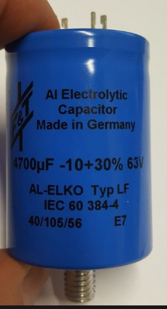

Hab das Teil gefunden - anbei mal ein Bild von der Bauform.
Allerdings hat meiner 15.000uf / 63 Volt. Aber wie gesagt - der funktionierte bei der Trial
( 12 Volt Lichtanlage ) sehr gut.
Melde dich mal per PN - wenn du mir die Portokosten erstattest, schicke ich dir dat Dingens mal zum Testen zu...danach sehen wir weiter.

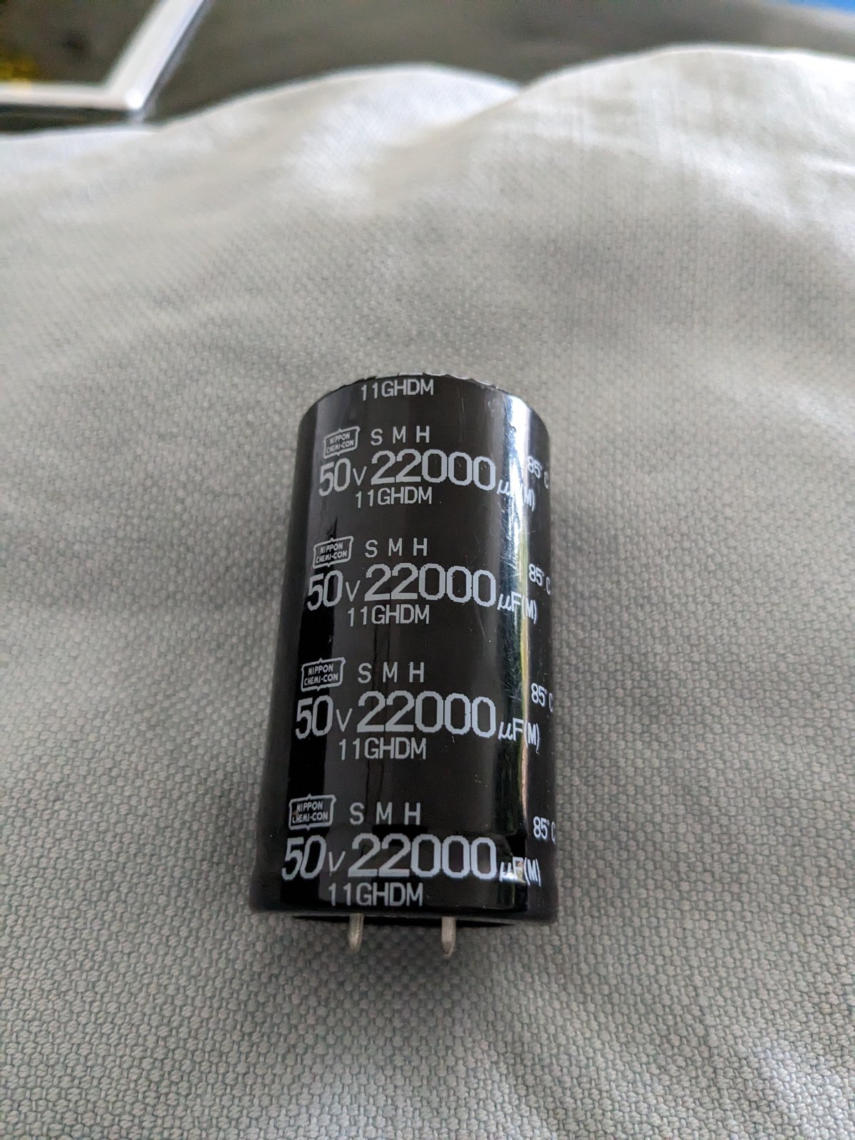

Re: Licht mit elko sehr dunkel
Bei mir ist ein 50V / 22000 mikroFarad Elko verbaut.
Das Licht ist ab ca. 2000 Umin konstant hell. Beim Blinken im Standgas schwankt auch das Licht etwas.
