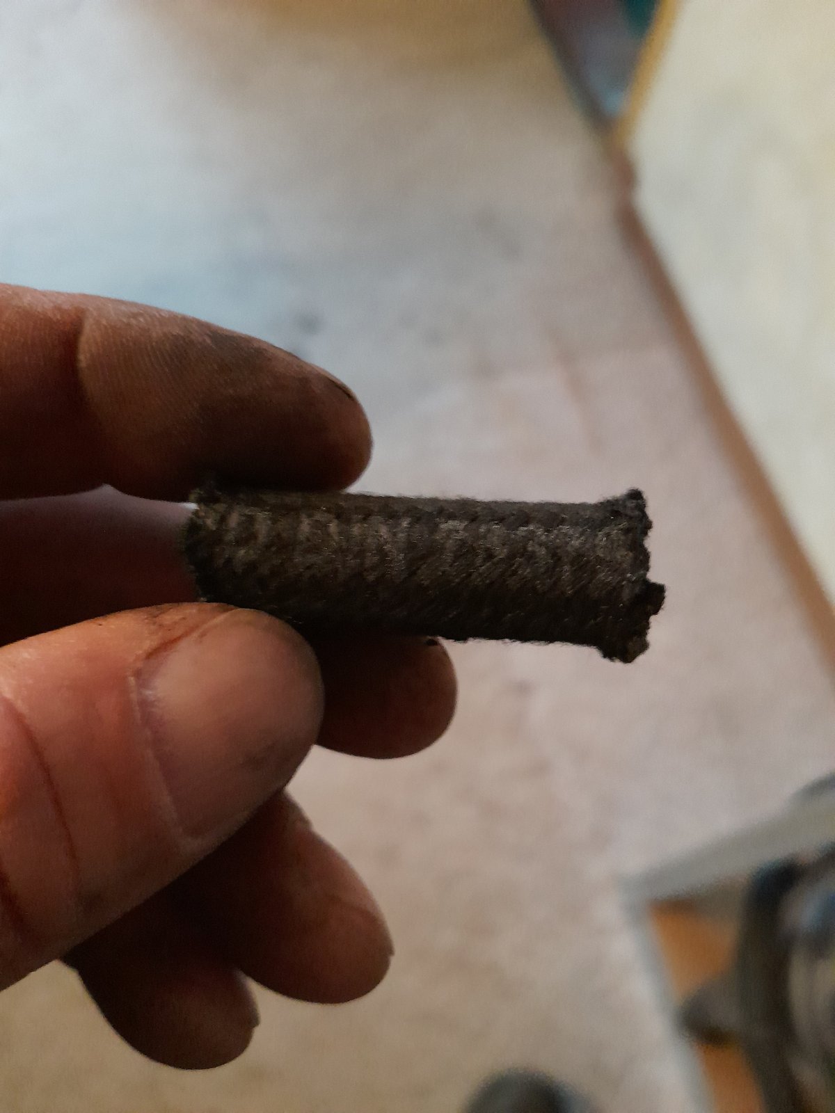

Bei der Demontage der alten Bremsleitung fiel mir auf das diese zwei sehr instabile Punkte hatte; als wenn die Leitung aus Silikon wäre. Gut das ich da nun endlich rangegangen bin.

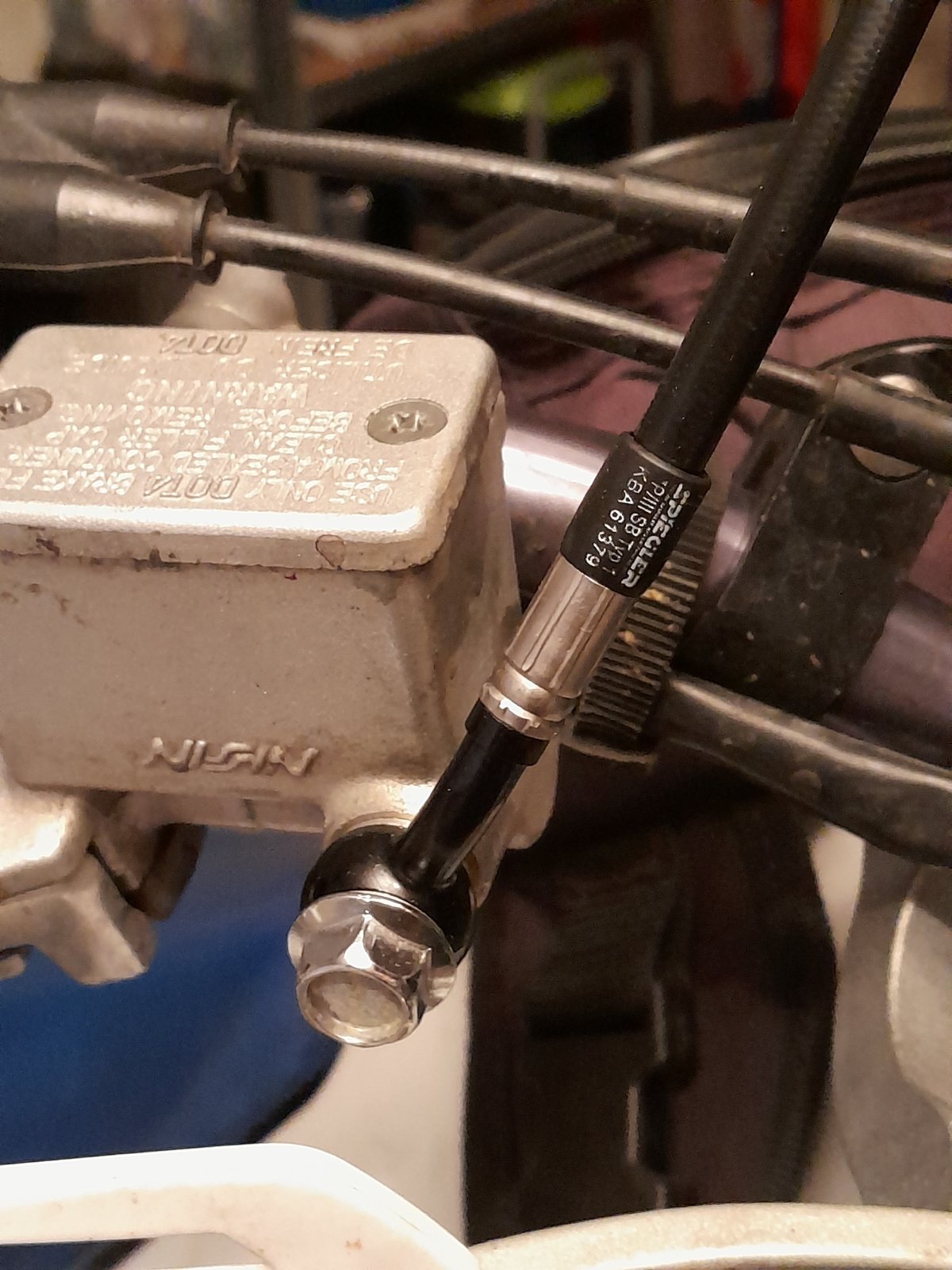

Um die dünnere Leitung auch gut Verlegen zu können (der originale Gabelhalter ist für die wesentlich dickere Leitung ausgelegt) wurde kurzerhand improvisiert...

Auch im Hinblick für den im nächsten Frühjahr anstehenden HU-Termin wohl die beste Entscheidung.
Das einzige was mir etwas Bedenken bereitet ist die sehr dünne Leitung im Betrieb. Ob ich noch ein Bougierrohr etc. drüber mache um ein abknicken der Leitung im Off-Road-Betrieb zu verhindern weiß ich derzeit noch nicht - ich halte ein Auge drauf.

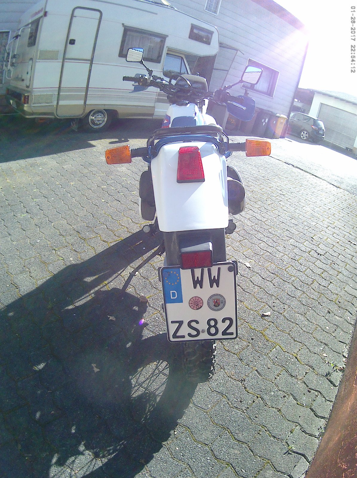

Da fehlt ja noch die Änderung am Heck...
Hab tatsächlich gedacht das ich das hier auch drinnen habe.
Nun denn - gibt es halt noch was auf die Augen.
Da ich durch das anbringen einiger kleiner "Gimmicks" die DR auch für längere Touren mit Gewicht belastet hatte (ca. 3,5kg (Skidplatebau; Windshield; Rammounts und Werkzeugbox inklusive dem nun mitgeführten Werkzeug) wollte ich das wieder etwas kompensieren. Also ran an`s Heck.
Original
UFO Ersatz samt neuem Rücklicht (ja - es ist kein LED Gedöhn`s sondern eine zugelassene Brems-Rücklicht-Reflektor-Kennzeichenfunzel samt Zulassung)
Der Winkel wurde noch etwas geändert (Abstrahlung geht nun nach hinten statt Richtung Himmel
Gewichtsersparnis durch wegfall Spritzschutz und der originalen Halter größer 3kg!
Original

Die Beifahrerfußrasten bieten auch noch Potential zum gewichtseinsparen (so um die 1kg +-), doch ich möchte in der Lage sein eventuell jemanden mitnehmen zu können (auf dem Trail etc.; nicht als Dauersozius!).

Ist ein ganz einfaches RL; fand sich früher schon vom Mofa bis zur Enduro am Heck.
Nur eine Birne (zweifaden) und gut ist es. Mein RL hab ich neu vom Goetz Motorsport dingens. Günstig und gut.

Das weiß ich nicht. Diese Art von RL hab ich schon an mehreren meiner Stollenmopedds montiert; einfach aufgebaut, günstig und leicht zu ersetzen.
Die DR ist so einfach aufgebaut - da will ich diese "robuste" und einfach zu händelnde Bauweise bei behalten.
