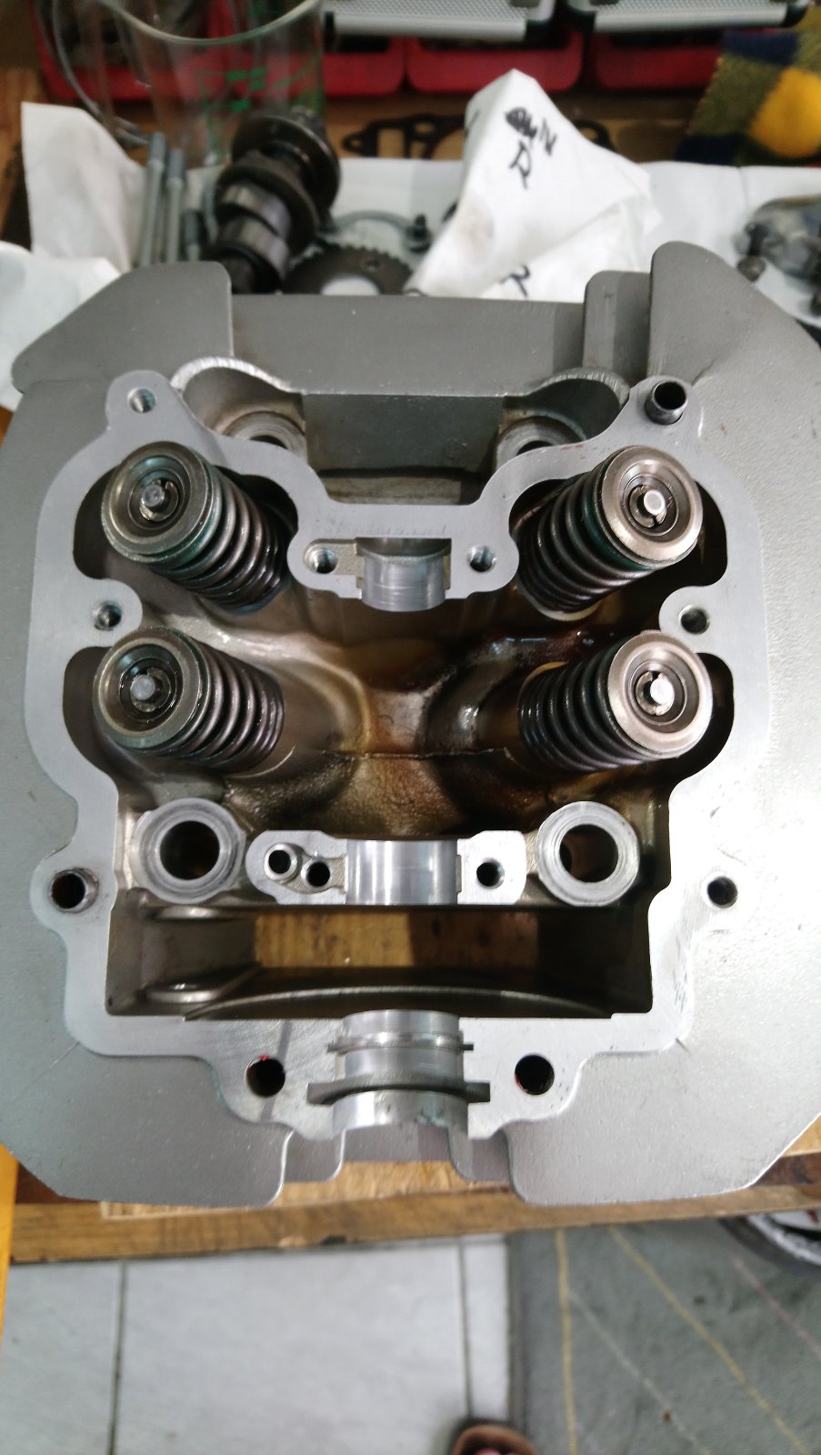

Die Halbmondscheibe sitzt bei meinem Kopf auf dem Gleitlager hinter dem Stopfen.
