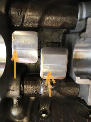

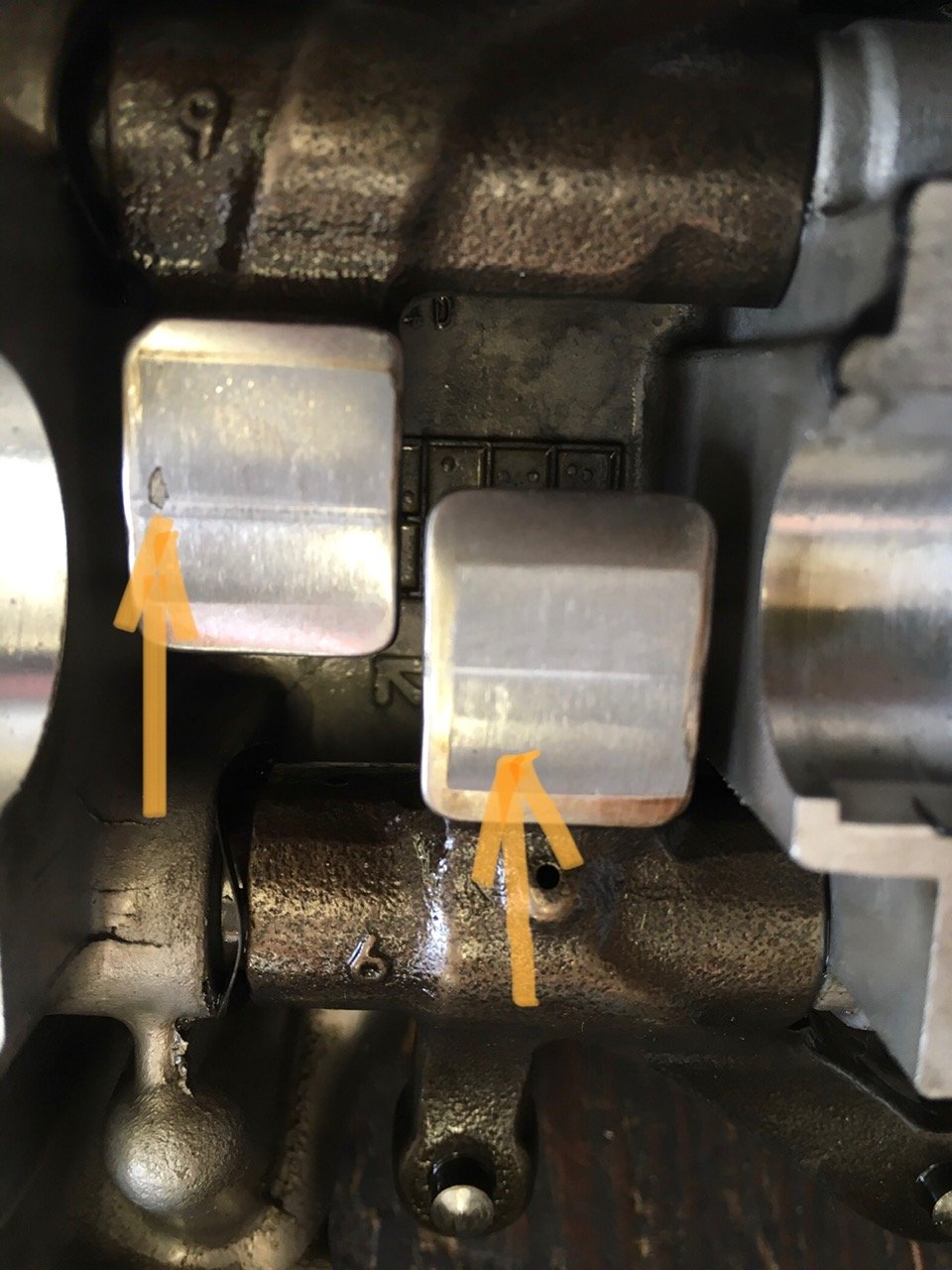

Ich häng Euch mal Bilder an. Denn mir sieht das doch sehr nach Hartverchromung aus die da aus der Oberfläche gebrochen ist. Kann mich aber auch täuschen. Denn der Rest sieht tatsächlich eher gehärtet aus...
Die zweite Stelle fühlt man eigentlich gar nicht. Aber da sagt mir mein linker großer Zeh dass dort Bald der nächste Ausbruch kommt...

Re: Kipphebel der SE Modelle für Kickstarterköpfe nutzbar?
Beitrag von blechbieger »
Oh je!
Hier ein paar Fakten:
Ja das ist eine Hartchromschicht auf den Kipphebeln.
Läuft nur in Kombination mit (Gas)nitrierter Laufflächen auf der Nockenwelle.
Der Zylinderkopf, die Nockenwelle, die Kipphebel und deren Kipphebelachsen
(meinetwegen auch -wellen genannt)
sind zwischen Kickstartmodellen und E-Startmodellen NICHT baugleich!
Man kann diese Teile nicht beliebig tauschen. Das geht immer nur komplett.
Allerdings kann man einen Dekompressionshebel an ein E-Startmodell
bzw. in den Zylinderkopfdeckel "einbauen".
Der Kipphebel des E-Startmodell hat bereits in der Schmiedeform diese Fläche dran.
Du benötigst also zwingend die Kipphebel der Kickstartversion!
Mit Tuschierpaste kannst du da nichts sinnvoll prüfen.
Mittels Innen und Aussenmikrometer das "Laufspiel" ermitteln ist schon sinnvoller.
Aus Erfahrung kann ich dir sagen das neue (OEM Suzuki) Kipphebelachsen
maßlich exakt dem minimal erforderlichen Durchmesser
und die gehonten Bohrungen der Kipphebel
dem max Maß aus dem Werkstatthandbuch entsprechen,
leider also immer das größt mögliche Spiel innerhalb der Toleranz ergeben.

blechbieger
Beiträge: 63
Registriert: 12.07.2017 21:30
Danksagung erhalten: 10 Mal
Hm,
Kipphebel vom E-Startmodell in den Zylinderkopf vom Kickstartmodell geht nicht, bauartbedingt.
Noch eindeutiger kann ich es nicht schreiben.
Die Lauffläche der Kipphebel auf der Nockenwelle zu tuschieren ist nicht nötig.
Die sichtbaren Schleifspuren sagen bereits aus das da kein nennenswerter axialer Versatz,
(sprich "schief-zueinander") vorhanden ist bzw. war.
Wäre das schief zueinander gelaufen (rührt fast immer von falsch eingestelltem Ventilspiel)
sieht man das in Form von Trapezförmiger statt rechteckiger "Laufspur" auf den Kipphebeln
und an der Laufspur auf dem Nocken.
Allerdings sieht dein/der Auslass nach fast gar keinem und Einlass nach zu wenig eingestelltem Ventilspiel aus.
Daraus resultiert schlechte Schmierung, Temperaturanstieg an den Laufflächen mit Überhitzung,
dann Schmierfilmabriss und und anschließend Fresser/Schaden.
Der Ausbruch auf der ablaufenden Kipphebellauffläche
kommt idR aus Kombination von zu hoher Flächenpressung, Festkörperpartikel, Temperatur
und Mangelschmierung und/oder seltener Beschichtungsfehler.
Ich würde bei dem Zustand/Bild wenigstend die Lauffläche der Auslass Nocke sehr penibel begutachten
ob die noch weiter zu gebrauchen ist.
Das Thema XT/SR500 ist zwar ein anderes Feld aber trotzdem:
(Aus dem Gedächtnis)
Die 48T Nockenwelle hat ca. 0,5mm mehr Hub als die 2J4.
Der Hartblock auf dem Kipphebel ist kein Vollhartmetall sondern nur Hartmetall
und sollte zwingend mit/auf gasnitrierter Nockenwelle laufen.
Ob die Suzukinocke nun gasnitriert ist oder nicht, dafür mag ich meine Hand nicht ins Feuer legen.
Fakt ist jedoch das die Kombination der Originalteile problemlos funktioniert.
Bisschen optimieren lässt sich die Langlebiegkeit der Teile wenn man die Laufflächen der Neuteile erstmal
poliert. Hier sollte man aber wissen was man tut!
