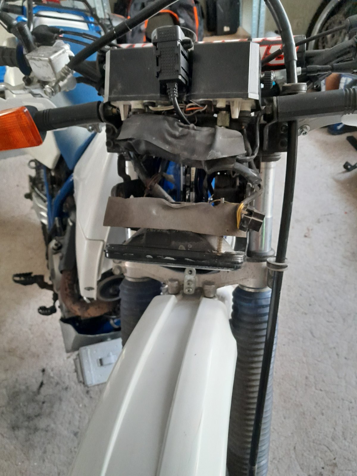

Heute wurde noch Lichttechnisch eine Änderung durch geführt. Ich habe bereits eine H4 Lampe drinnen, war jedoch von der Lichtleistung der H4 nicht so begeistert. Es ist zwar kein 6V Funzellicht wie bei der XT, jedoch etwas mehr ausleuchtung/Reichweite hatte ich schon erwartet. In der Hoffnung das da 40/45 drin ist wurde nachgeschaut.
Es war leider schon eine die 55/60W drinnen.
Das sollte nun ausreichen. Genaues kann ich am Dienstag Abend berichten - dann ist auch eine Nachtfahrt absolviert (mit dem neuen Leuchtkörper).

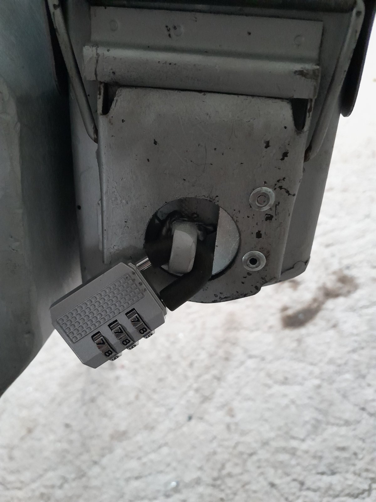

Beim einkaufen in meinem Lieblingsbaumarkt fielen u.a. noch eine Wildwaage (200kg) sowie ein kleines Zahlenschloß in den Einkaufswagen.
Das Ding ist Spielzeug; sollte jedoch für den geneigten Schmutzfinger wenigstens als Abschreckung dienen. Und zwar ist der Einsatz für die Werkzeugbox.
Diese mußte erst einmal etwas abgeändert werden damit das Schloß beim Öffnen des Deckels nicht einfach durchrutscht. Die Verschlußbohrung ist zu groß.
Die Gummiummantelung sorgt für den Klapperschutz.

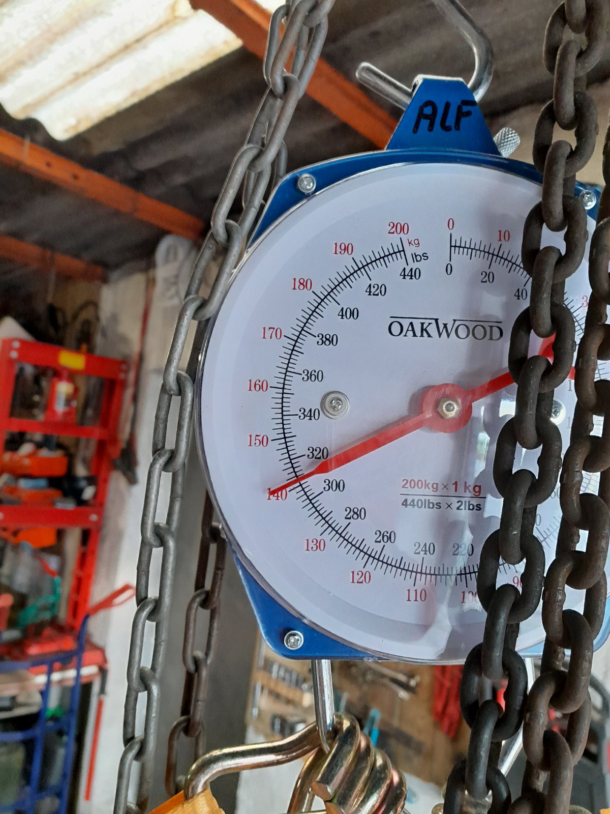

Jetzt mußte ich noch wissen wie schwer die DR komplett vollgetankt inklusive Windschild, Navi, Gepäckträger und Motorschutz samt gefüllter Werkzeugbox wiegt.
Also die Garage frei machen und die Waage an den Kettenzug. Das ganze auf "Null" gestellt und dann die DR mit den Spanngurten an der Waage befestigt.
Da hängt sie nun. Vorderrad ist ca. 3cm in der Luft - ich hatte keine Lust die Maschine genau Waage neu anzuschlagen.
Das kann sich sehen lassen.
