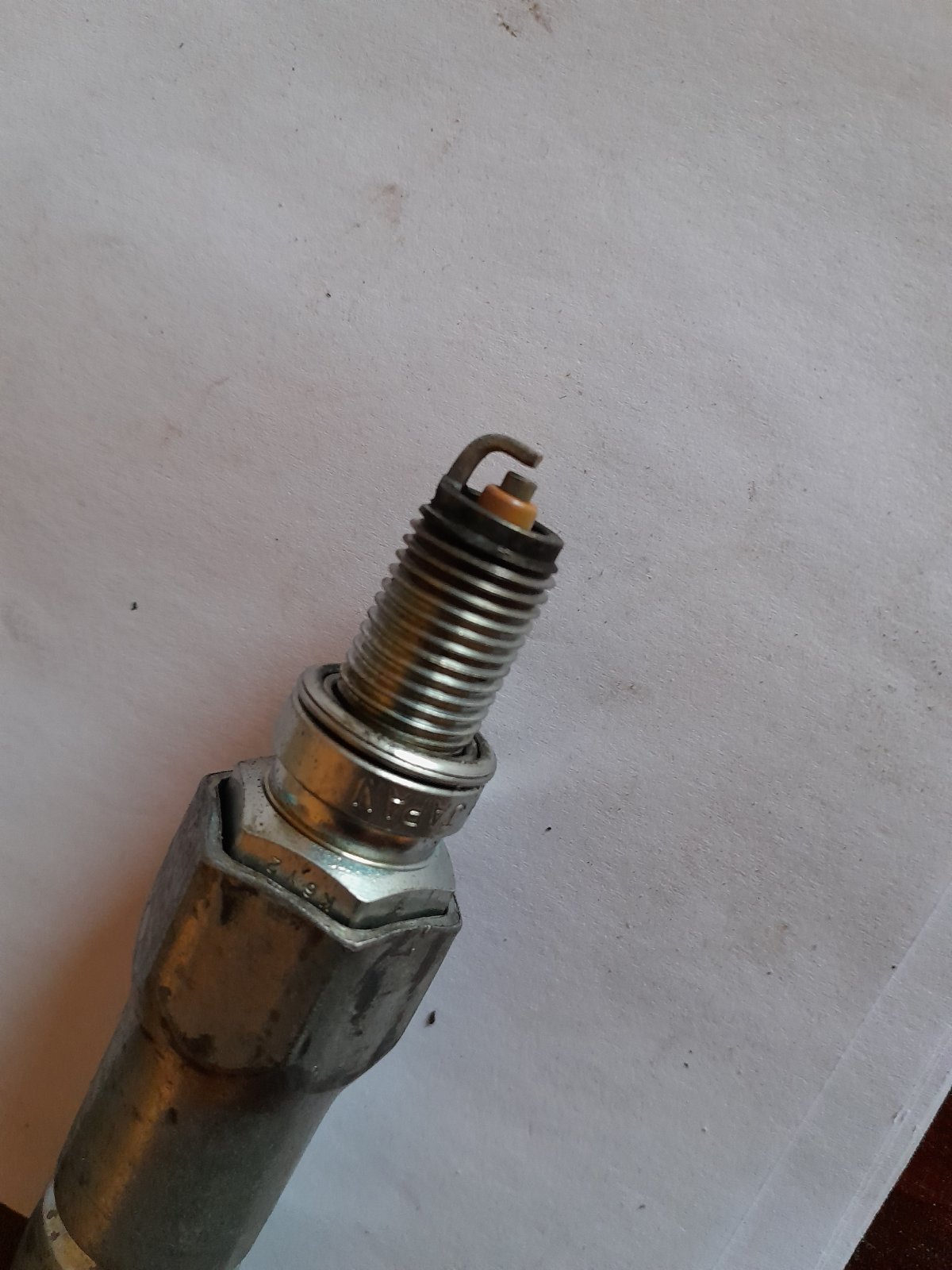

Moin Holger,
das stimmt schon. Meine DR ist noch nicht gut abgestimmt; der Vorbesitzer hatte die LLD sehr weit raus. Dabei war der Luftfiltergummi hinten ab...
Die damit einhergehenden Startproblemme mit zugeruster/nasser Zündkerze ließen mich öfters die Kerze rausholen und reinigen/ablüften lassen.
Derzeit sieht mein Kerzenbild so aus:
Habe schon auf etwas fetter (sprich 1/8tel mehr raus; jetzt bin ich bei 2,6 Umdrehungen) nachgestellt.
