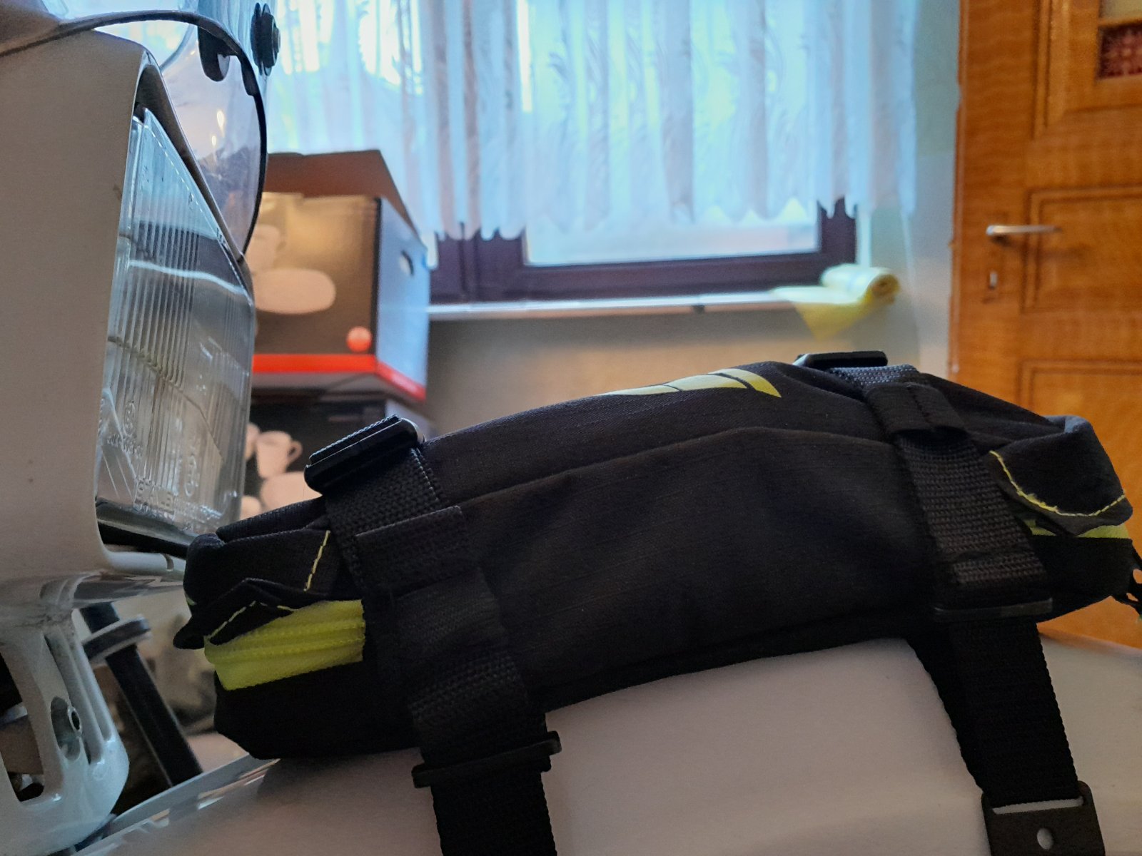

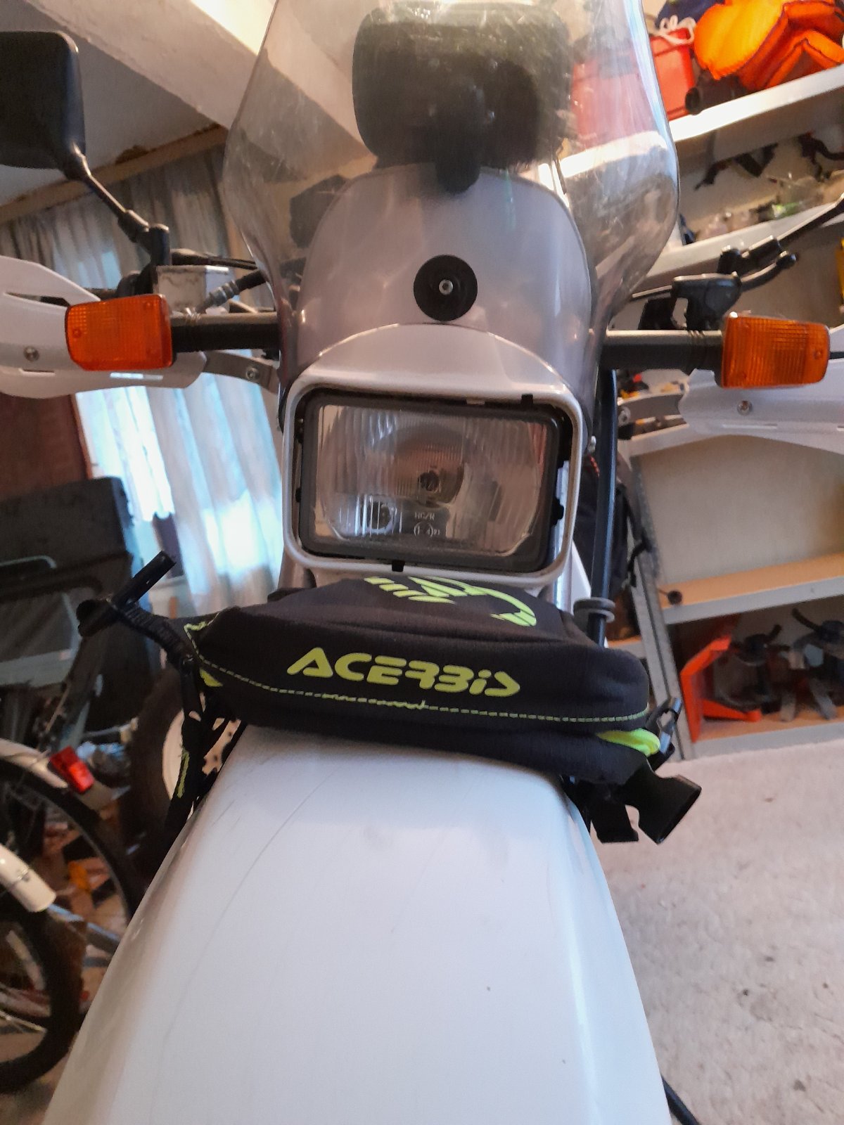

Zufrieden mit dem erreichten Ergebnis machte ich es mir vor der DR etwas bequem und ließ die Gedanken betreffend der kommenden Touren schweifen. Da auch die Augen mitschweiften wurde mein Interesse auf einmal auf die im Lagerregal liegende Fendertasche gelenkt. Also hoch mit den Knochen und diese mit einem 21" HD-Schlauch, einem Montiereisen sowie Flickzeug und Luftpumpe gefüllt (in der kleinen innenliegenden Reißverschlußtasche befindet sich immer (!) ein Ersatzkettenschloß Clip, einige Sicherungen sowie Isolierband drinnen) und das ganze dann an den vorgesehenen Ort verbracht.
Paßt gut (ja- die Ausklinkungen dafür sind - sollte ich mich zu Verbleib der Tasche an besagtem Ort entscheiden, noch einzubringen). Wieder um die Front geschlichen und aus verschiedenen Perspektiven das Werk betrachtet kam ich zu einer Entscheidung. Bevor ich vorgreife erst einmal Bilder einer minimal gefüllten Fendertasche und dann mit o.a. Material gefüllt...
Dem geneigten Leser mag etwas auffallen.
Hier noch ein Bild der gefüllten Tasche von der Seite:

Um es einmal salopp zu formulieren: Für`n Arsch.
Bei der geplanten ersten größeren Tour ist es erforderlich schon früh zu starten und wahrscheinlich erst gegen Einsetzen der Dämmerung am eigentlichen Startpunkt einzutreffen. Das ganze mit einer halbverdeckten H4-Funzel? Auf keinen Fall. Dazu kommt noch das das ganze auch noch ordentlich mitschwingt (ist etwas mehr als 1kg).
Resümee: keine Fenderausklinkungen - das ganze Zeug wandert in`s Gepäck.
Das ist also auch schon geklärt.

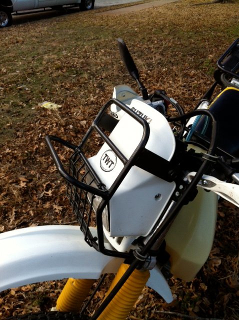

Zu der Tasche auf dem vorderen Kotflügel ist mir wieder etwas eingefallen - ich weiß nicht ob sich der Typ das selbst gebaut hat, wenn ja: :respekt:
Jedenfalls find ich das Teil absolut top - wäre mir auch einiges an Geld wert.
Hier mal das Bild - vielleicht als Anreiz es nach zu bauen - mir fehlen dazu die Fähigkeiten und Möglichkeiten.

So was kann ich Dir bauen. Das ist relativ leicht. Jedoch:
Frank M hat geschrieben: 30.01.2022 10:12 wegen der Fahrbarkeit würde ich mir grundsätzlich überlegen, ob es clever ist Lasten an der Lenkung zu befestigen. Wer schon mal mit beladenem Einkaufskorb am Fahrradlenker gefahren ist kennt den Effekt. Da halte ich eine Lenkertasche nahe am Drehpunkt für geeigneter.
Das ist ein sehr guter Einwand der gegen sowas spricht - selbst eine Lenkertasche gefüllt mit Werkzeug oder eine Trinkflasche (war die von Acerbis) an der Lenkerquerstrebe (hatte ich beides schon ausprobiert) wirkt sich an einem Fahrtag an den Handgelenken/Unterarmen aus. Das Lenkverhalten wirkte für mich außerdem träger. Lediglich ein Roadbookhalter ging noch (zuerst auch den Acerbis-Plastik-manuell bedienbaren, dann den TT RB01 (auch manuell) hatte ich an den beiden 500er - und selbst die machten sich bemerkbar). Es hat schon seinen Grund weshalb die Rallye-Maschinen einen Rahmenfesten Tower für das ganze Gerödel nutzen.

Zum Anfertigen vom Frontträger: In Anbetracht der Tatsache das meine HU-Prüfstelle mir heute morgen mitgeteilt hat, das sowas definitiv nicht eingetragen werden kann ( hab denen das Foto gezeigt ) lassen wir das lieber. ISt schade drum - kann aber auch ohne :mopped:
