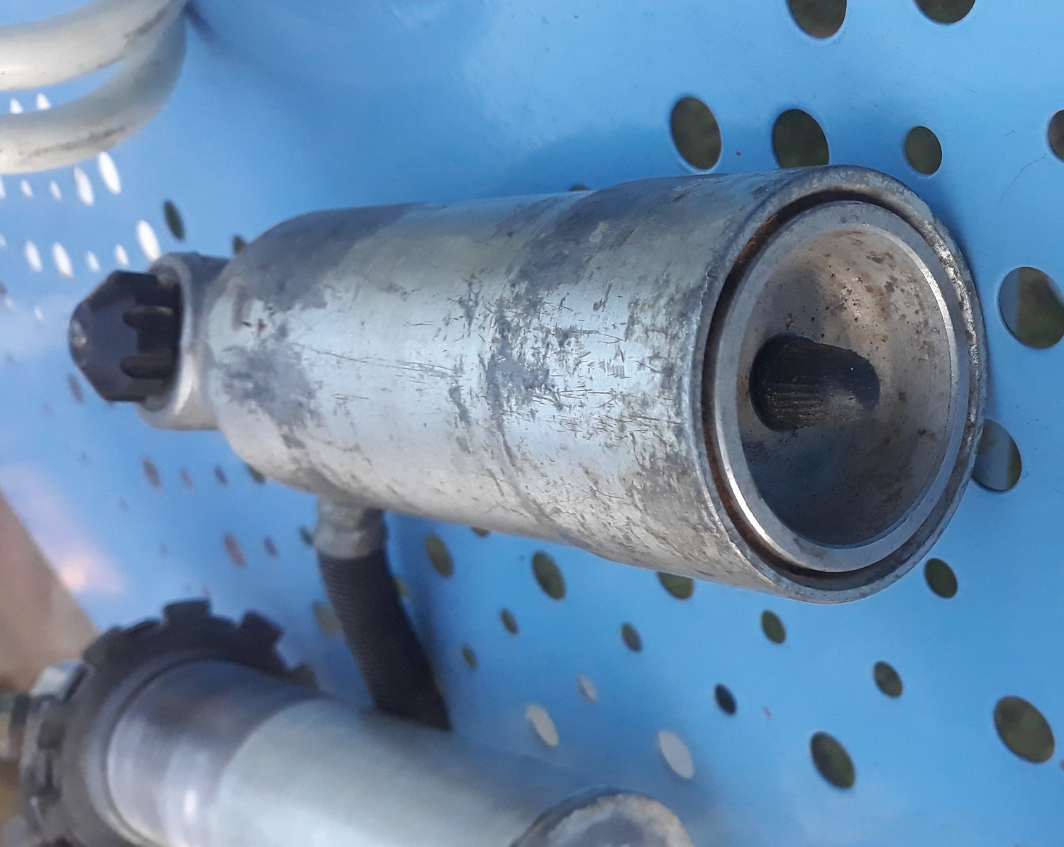

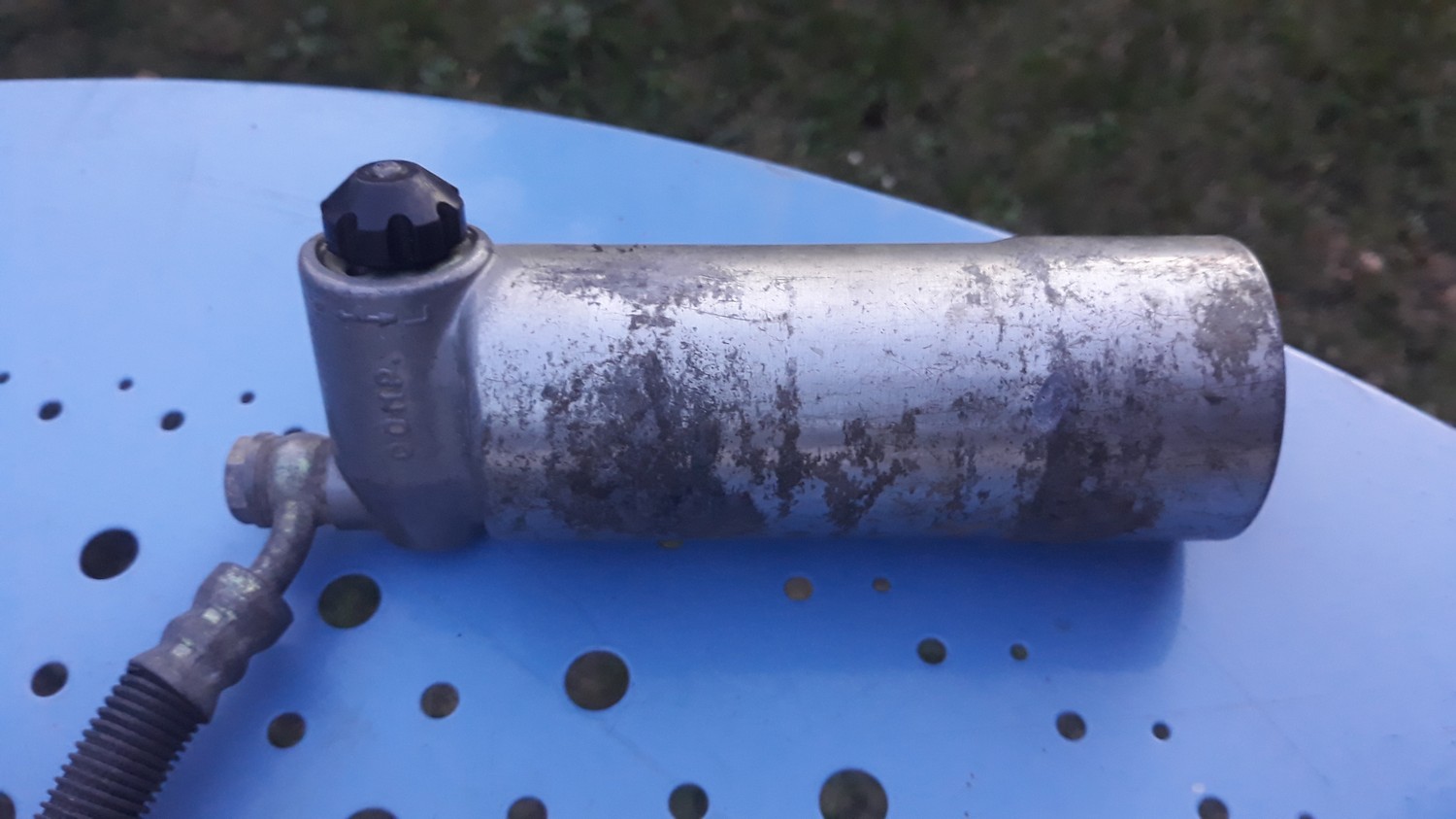

Und jetzt die Preisfrage, was ist das für ein Federbein?
blechbieger
Beiträge: 74
Registriert: 12.07.2017 21:30
Danksagung erhalten: 17 Mal
Re: Lagerbuchsen am hinteren Federbein
Beitrag von blechbieger »
Danke für die Bilder :good:
Hab leider keine Ahnung aus welchem Motorrad das Ding original stammt.
Schrifttyp, Stempel, Crimpart der Ringösen deutet mMn. auch auf SHOWA als Hersteller hin.
Scheint zumindest 1cm länger zu sein als die der DR350 Modelle.
Müsste also hinten etwas höher kommen.
Evtl. hat der Druckstufenversteller sogar ein Shimstack, die größere Öffnung würde es möglich machen.
Ist aber schon knapp vom Aufbau.
Das wäre zumindest mal ein technischer Vorteil gegenüber dem Original der DR350.
Ist aber nur ne Mutmaßung, da müsste man das Teil mal für zerlegen :rolleyes:
Bei 40mm Gehäuse und 14mm Kolbenstange wirds alle Verschleißteile
wie Dichtkopf, Lagerung, Kolbenband, Shims, Anschlagpuffer etc. wohl dafür geben,
falls du es mal überholen willst.

unter "Showa" und "3729" finde ich auch keine passenden Treffer oder Abbildungen die Aufklärung bringen würden.
Welche Abmessungen (Länge/Außendurchmesser/Drahtstärke) hat den die originale Feder?
Das Anschlaggummi muss in jedem Fall neu und allzuviel Öl scheint auch nicht mehr drin zu sein. Die Zug- und Druckstufenversteller sind gängig und bewirken auch eine Änderung in der möglichen Geschwindigkeit beim Rein- und Rausziehen der Kolbenstange. Das Federbein sollte in die Überholung gehen.

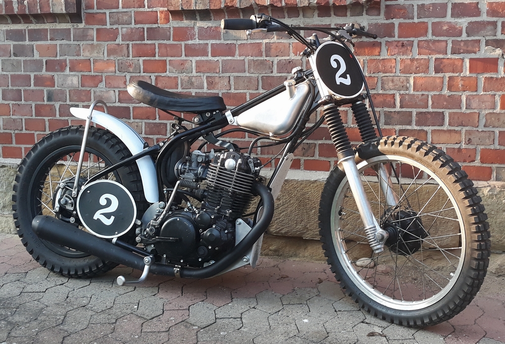

naja, die soll ja fahren. Darum machen wir ja den ganzen Aufriss. Dual Sport können andere Hersteller auch, das hat m. E. nichts mit der Verarbeitungsqualität zu tun. Meine Erfahrungen mit modernen Mopeds könnte man so in etwas zusammenfassen: können alles besser (logisch), sehen kacke aus, lassen sich wenn überhaupt nur umständlich beschrauben, alles teurer und haben insgesamt die Halbwertzeit von Butter in der Sonne. Da bleib ich bei meinen alten Twinshockern, die halten und werden sogar schon wieder mehr wert. Und in's Wohnzimmer würde ICH mir lieber die hier stellen wollen:
Das ist auch nicht der erste "Patient" der durch meine Werkstatt geht und wenn der Motor nicht zufriedenstellend läuft sind da ja Schrauben zum Auseinanderbauen dran. Alles keine Raumfahrttechnik. Der DR350-Motor ansich hat ja den Ruf ein zuverlässiges Triebwerk mit wenig Schwachstellen zu sein. Bei 15tkm Gesamtlaufleistung gehe ich jetzt erstmal davon aus, dass er nach einem großen Service läuft. Wird schon werden...
