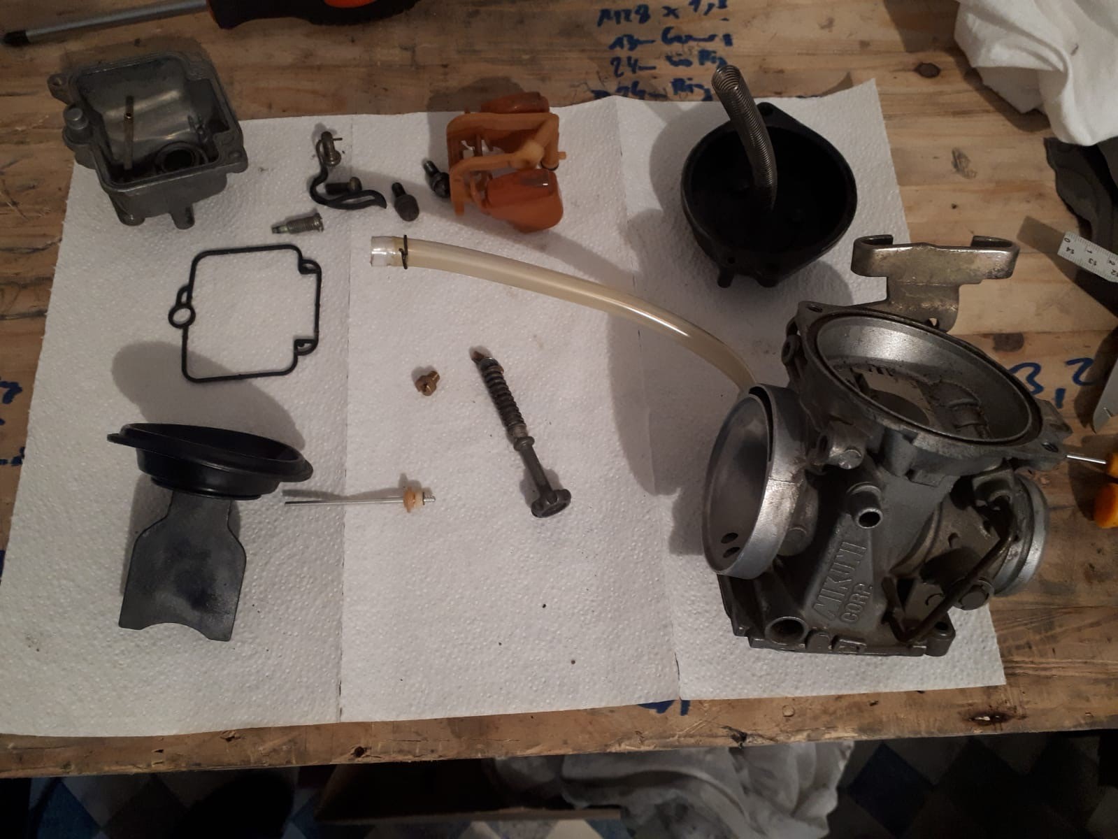

Servus,
habe eine kurze Frage
Vergaser DR 350 --> Mikuni BST33
Kann mir hier jemand helfen wie die Anordnung der Scheiben (1x beige, 1x bräunlich) auf der Düsennadel ist? Das kam mir bei Abnahme des Deckels samt Feder entgegen und ich möchte es jetzt natürlich gerne wieder korrekt zusammensetzen (..nachdem es gereinigt wurde ).
Danke für eure Hilfe.
Fällt euch ggf.noch irgendwas auf, was nicht gut ausschaut? Fehlende Teile etc?
Danke, Gruß
Lukas

vielleicht hilft dir das Schaubild ja weiter: https://www.cmsnl.com/suzuki-dr350s-199 ... oIUnXJCRhE

Ist anhand der Fotos nicht wirklich gut zu beurteilen.Fällt euch ggf.noch irgendwas auf, was nicht gut ausschaut? Fehlende Teile etc?
Ob was fehlt, kannst Du ja jetzt mit der Explosionszeichnung vergleichen.
Wenn Du Teile brauchst, unter http://www.mikuni-topham.de/ werden Sie geholfen
Übrigens:
Wenn Du das Teil eh schon auf hast, kannst Du ja die drei Nocken in dem schwarzen runden Kunststoffdeckel wegdremeln. Da sind die sagenhaften 3PS versteckt
