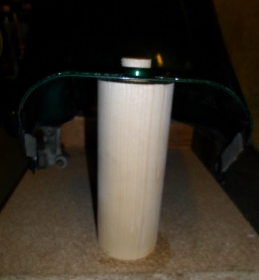

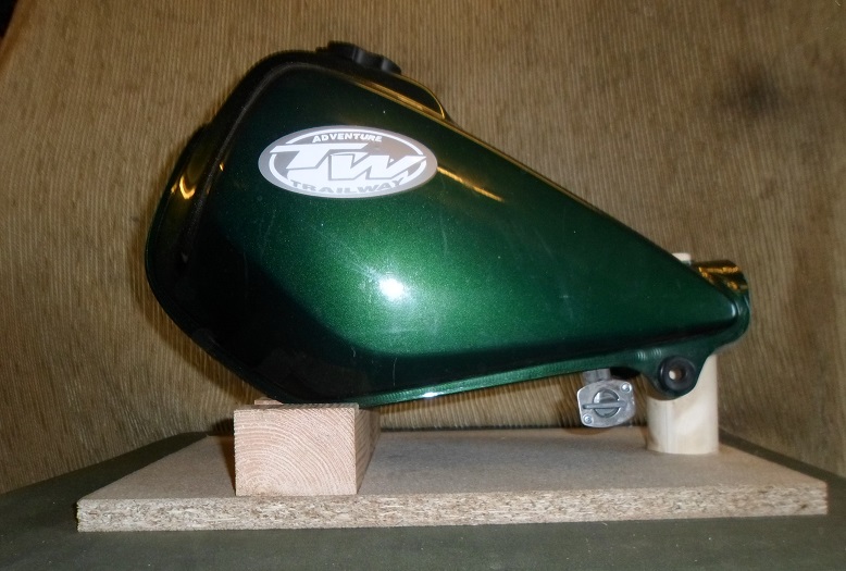

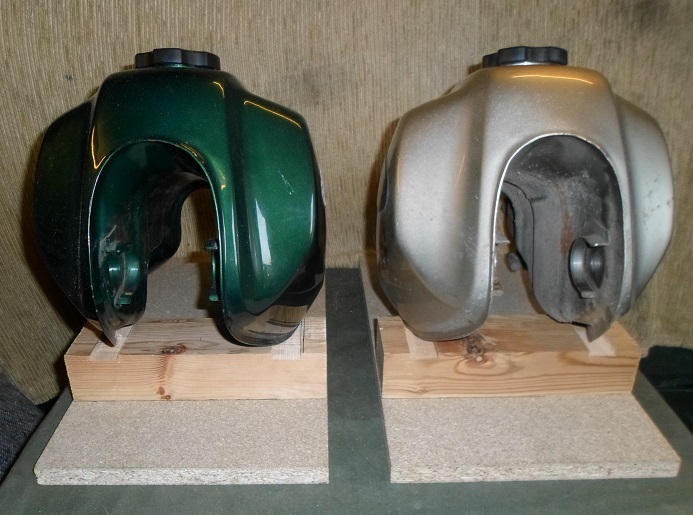

Guten Tag werte Foren-Gemeinde. Ich möchte hier mal am Beispiel von Tanks für die Yamaha TW 125 zeigen wie ich diese eingelagert habe. Die Grundkonstruktion der Holzständer ist denke ich auch auf viele andere Tanks übertragbar.
Wie mancher vielleicht schon gelesen hat habe ich mir ja für meine TW zwei weitere, andersfarbige Tank besorgt.
Da ich jedoch immer nur einen Tank auf der TW fahren kann stellte sich mir die Frage wie ich die Tanks langfristig gut und sicher einlagern kann. Zielsetzung war: Kein Druck auf den Benzinhahn ausüben - und minimaler Kostenaufwand.
Bei letzteren kam mir natürlich der Umstand zu Gute eine gut ausgestattete Holzwerkstatt mein Eigen nennen zu dürfen. Müsste man die erforderlichen Materialen kaufen liegen die Kosten pro Lagerbock bei ca. 7 €

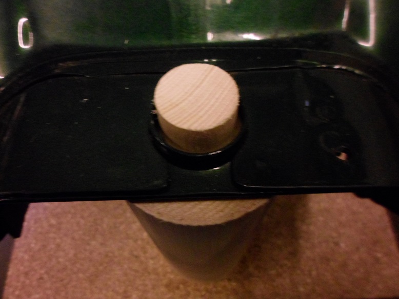

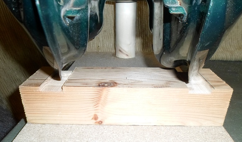

Die Bilder denke ich sind selbst erklärend. Den Zapfen oben an der runden Stütze habe ich auf der Drehbank abgedreht - mit genügend "Spiel" in der Bohrung der Tankhalterung. Holz quillt auf wenn es Feuchtigkeit aufnimmt.
Um auch einer eventuell auftretenden Undichtheit vorzubeugen kommen die Halter samt Tanks noch eine große, treibstoff-feste Kunststoffwanne.

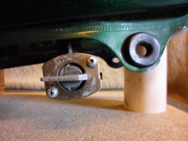

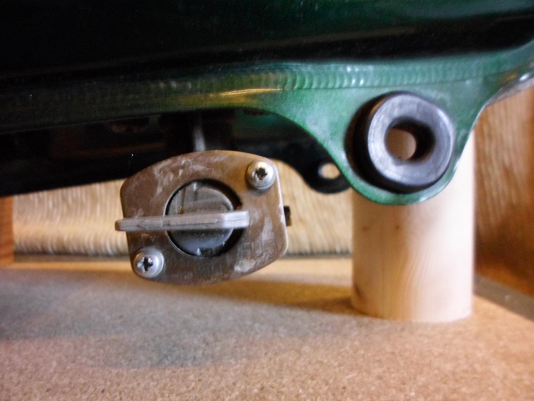

Die Tanks liegen sicher und fest auf den Ständer - Benzinhahn ist frei.

Ansonsten schönes Gestell, was ein Kratzerfreies lagern ermöglicht. Gute Idee.

Danke., was ein Kratzerfreies lagern ermöglicht. Gute Idee.

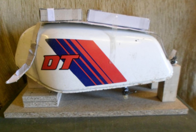

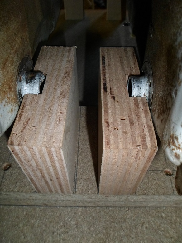

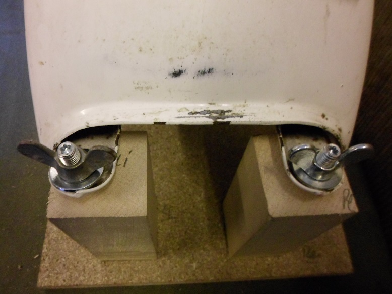

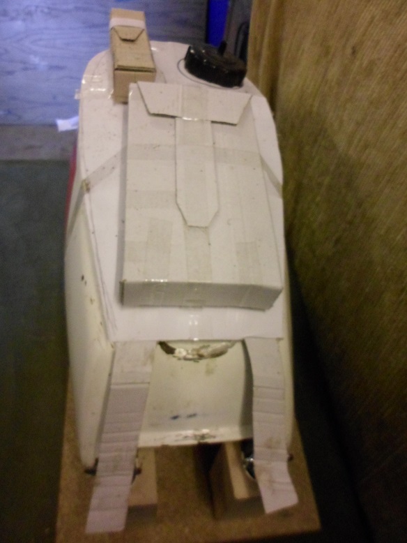

So, hier nochmal ein Tankständerhalter ( ? ) für den Tank einer Yamaha DT 175 MX - ebenfalls möglichst einfach, aber robust konstruiert.
