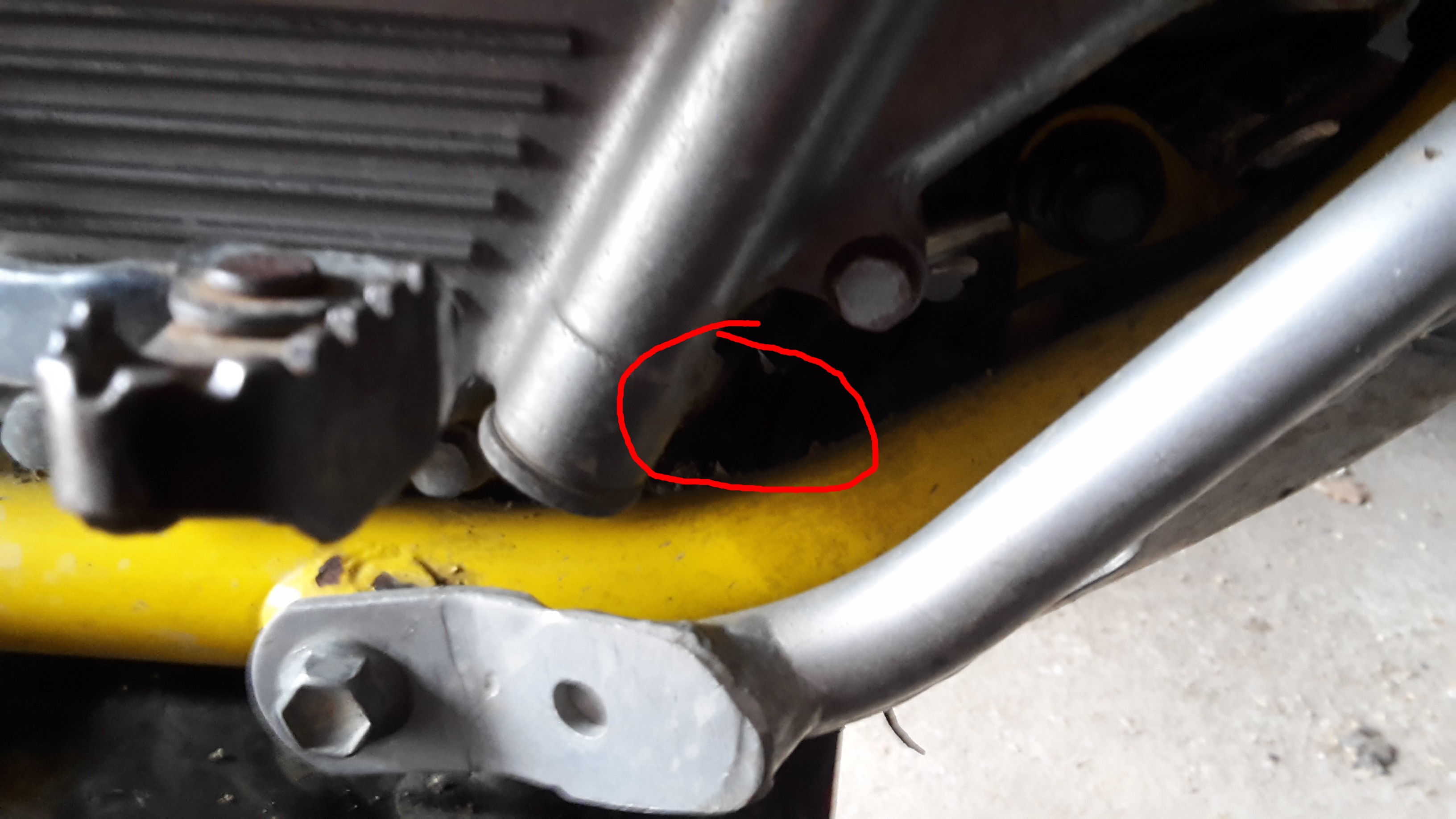

Hier steht's:
http://dr-big-shop.de/350_TuningSpecial_902.html
Bei der DR 350 befindet sich der Öldruckanschluß unten am Motor in Fahrtrichtung rechts innen neben den Rahmenrohr.
Ich habe zwar zwei Fotos gemacht, doch meine DR ist nicht geputzt und ich hatte keine Lust, den Motorschutz abzunehmen. Deshalb erkennt man sogut wie nichts. :D Aber an der Stelle gibt's nur die eine Schraube, die du ausschrauben kannst, um sie dann durch den Öldruckschalter zu ersetzen. Daher hilft's hoffentlich dennoch.

Hallo ,super und danke für die Bilder,
ist also die Imbusschraube wenn ich das richtig sehe.

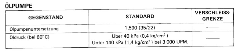

An welchem Motor denn ?!?
Und schaltet der auch schon im Leerlauf ?!? :huh:
Bei 3000 u/min werden ja nur ca. 0,4 bar erreicht! :glotz:
