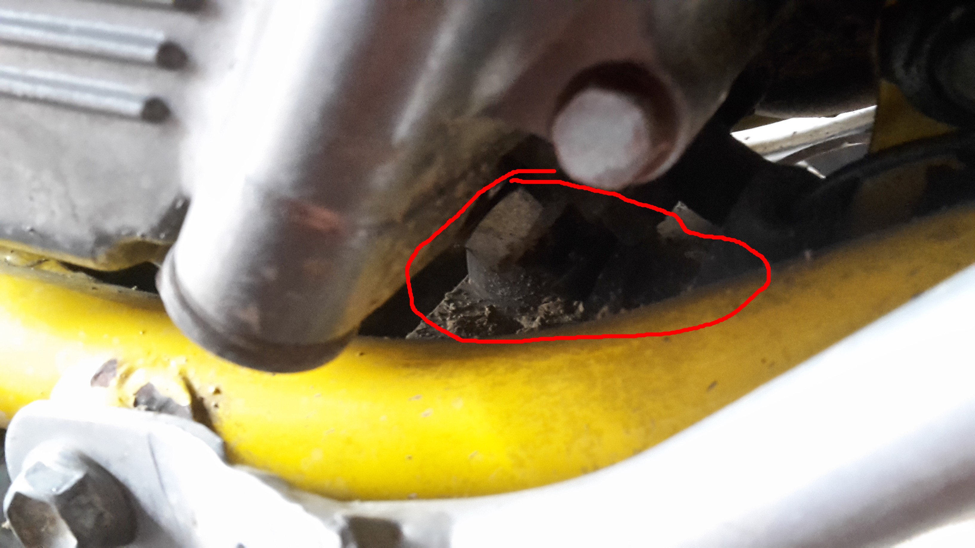

Hallo,ich möchte den Öldruckschalter nachrüsten.
Kann jemand ein Bild machen,wo er reingeschraupt wird?

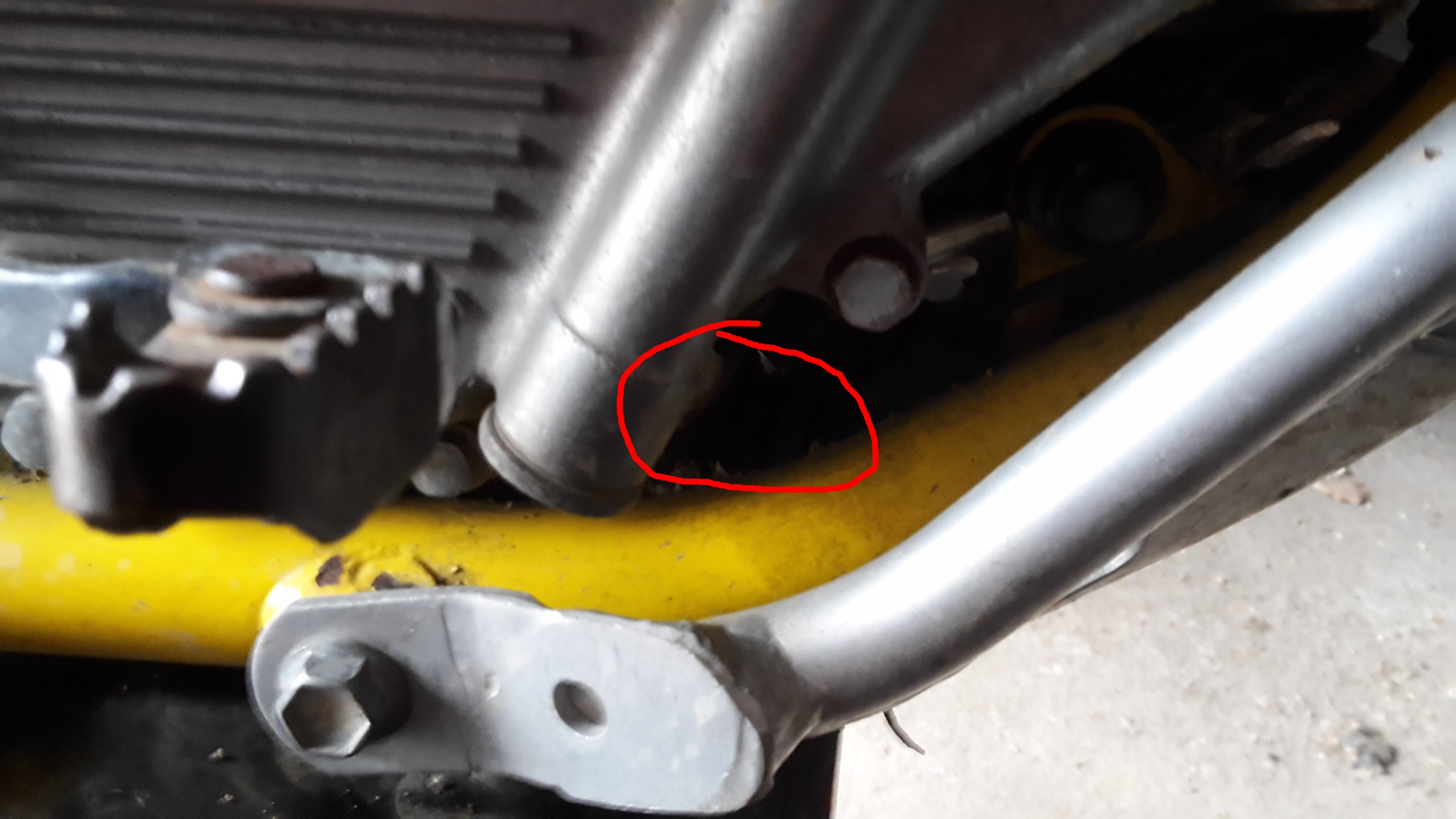

Ich habe zwar zwei Fotos gemacht, doch meine DR ist nicht geputzt und ich hatte keine Lust, den Motorschutz abzunehmen. Deshalb erkennt man sogut wie nichts.
Aber an der Stelle gibt's nur die eine Schraube, die du ausschrauben kannst, um sie dann durch den Öldruckschalter zu ersetzen. Daher hilft's hoffentlich dennoch.

Hallo ,super und danke für die Bilder,
ist also die Imbusschraube wenn ich das richtig sehe.

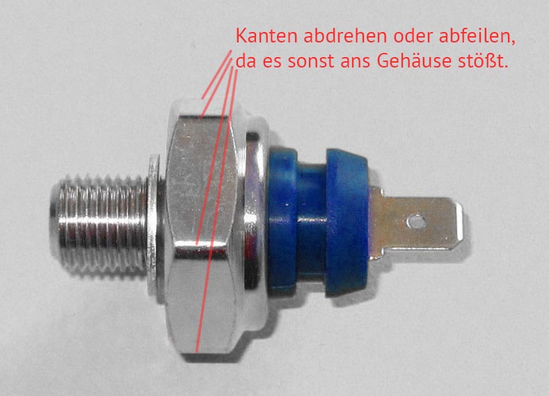

Und hier noch ein Bild das erklärt wo man was vom Schalter abfeilen muss, damit er passt.
Edit: Hab heute mal an meiner DR nachgeschaut, ich hab 'n blauen Öldruckschalter! (der ist etwas empfindlicher)
Und es müssen die Spitzen des Sechskants etwas abgefeilt werden damit er an dem Anschluss für die Ölleitung vorbei kommt.

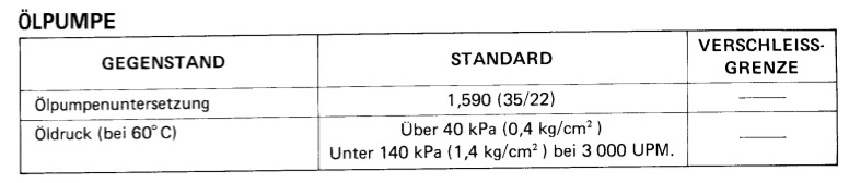

Bei 3000 u/min werden ja nur ca. 0,4 bar erreicht!
