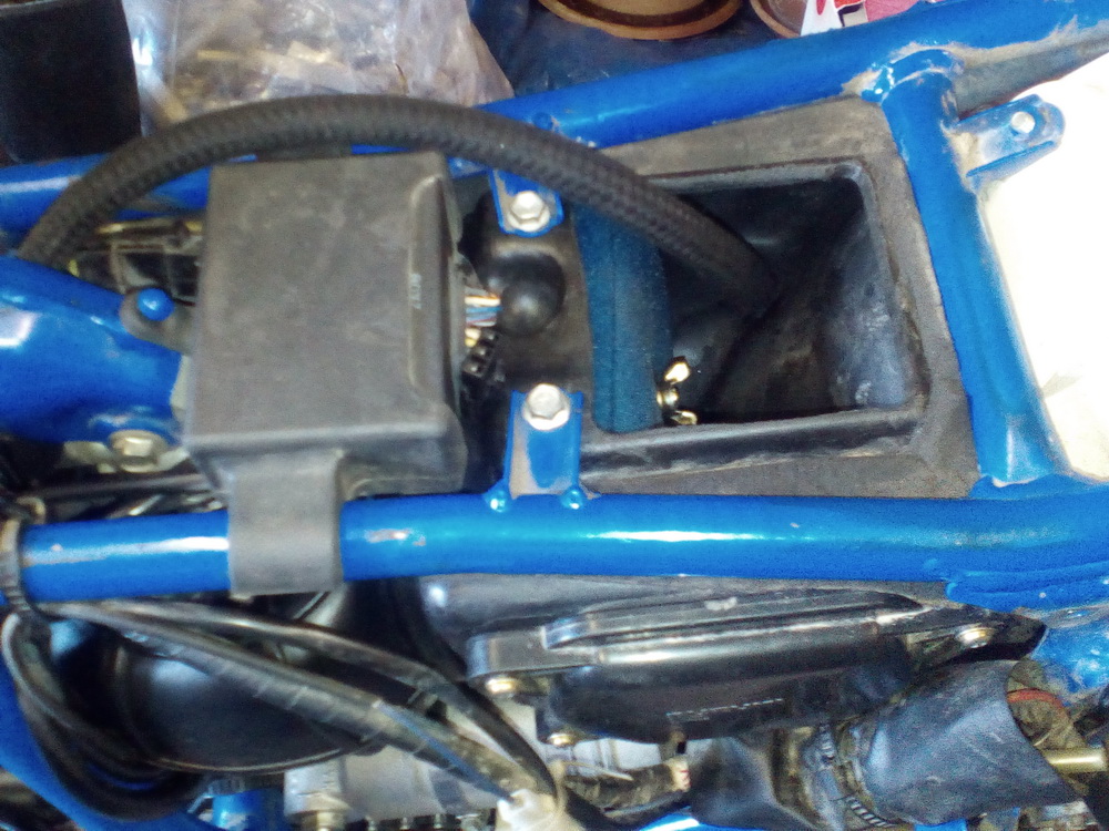

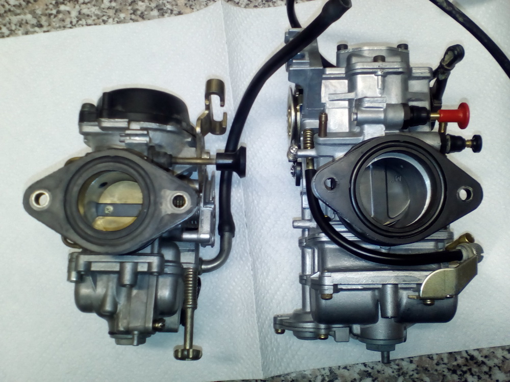

So mal ein kleines Update. Bin heute die erste kleine Proberunde gefahren. Der Unterschied zum Seriengleichdruckvergaser ist enorm. Die DR ist ein ganz anderes Motorrad.
Das wurde getauscht. (links gegen rechts)

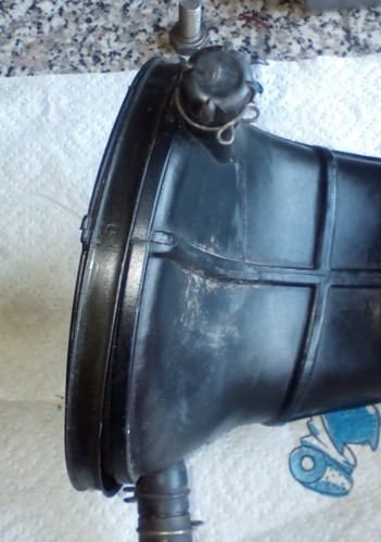

Den Ansaugstutzen von der LS 650 hab ich, wie von Matthias genannt, auch benutzt. Man muss ihn etwas anpassen (Schraublöcher etwas nacharbeiten und an einer Stelle außen etwas Material abnehmen, damit der Stutzen richtig passt.

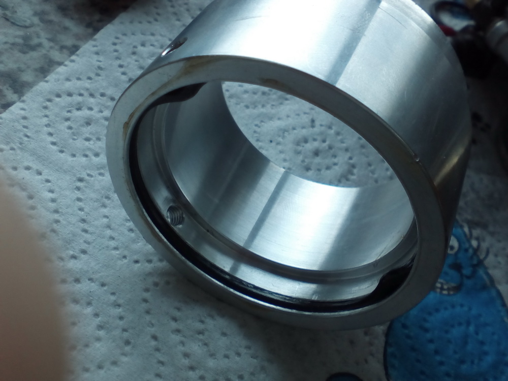

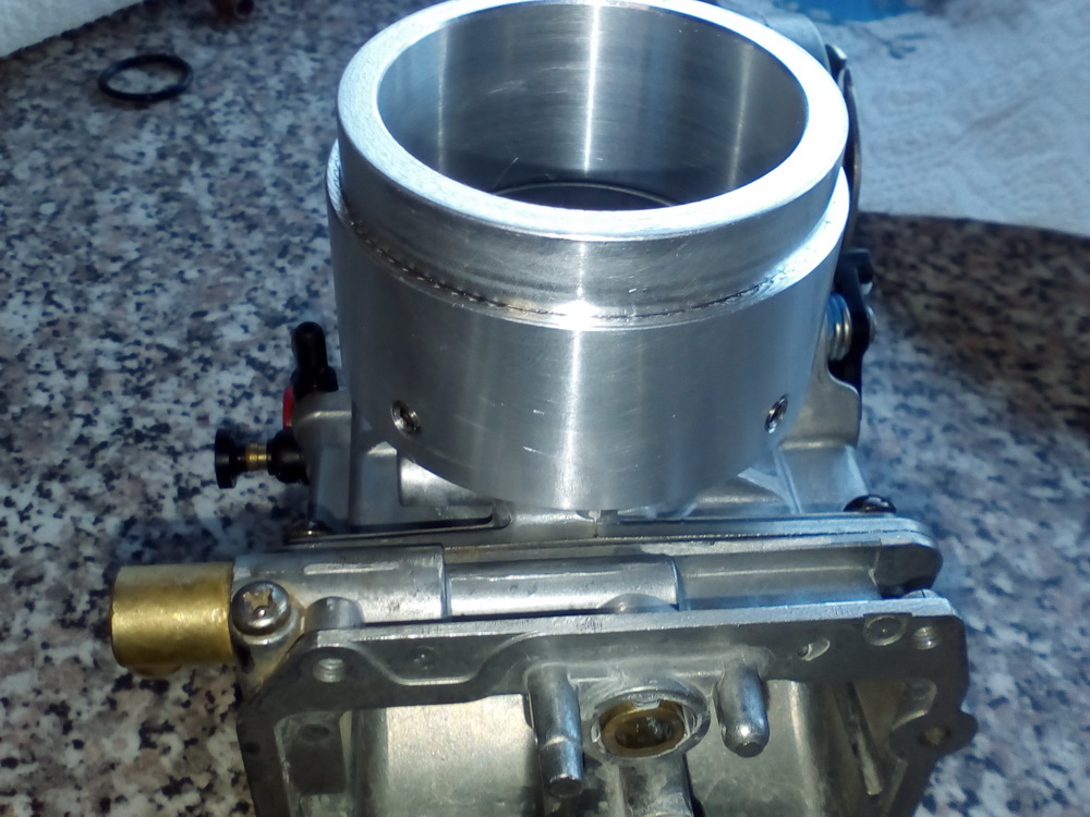

Da der Keihin 15 mm "dünner" ist habe ich diese Hülse drehen lassen.
Mit geschlossenem Luftfilterkasten lief sie überhaupt nicht, also hab ich den Luftfilterkasten oben geöffnet und gleich noch die Motorentlüftung aus dem Ansaugtrakt genommen.
Mit der Standart CRF Bedüsung läufts im Leerlauf viel zu mager. (Gemischregulierschraube muss fast 4 Umdrehungen raus, damit es halbwegs geht) Ich werde die Leerlaufdüse gegen eine Größere tauschen. Na ja jetzt gehts ans abstimmen. :)

Kannst du das mit der Motor Entlüftung noch mal genauer beschreiben was das ist und warum du die abgestöpselt hast? :good:

nein die Bedüsung kannst du nicht übernehmen. Der 36er Mikuni ist technisch gesehen der Opa vom Keihin FCR. Beim FCR ist der Gasschieber rollengelagert (deshalb das R). So kommt es nicht zum "festsaugen" des Flachschiebers und dem damit verbundenen manchmal ruckeligen Antworten des Vergasers auf die Gashand. :)
Zur Entlüftung: Die Kurbelgehäuseentlüftung geht serienmäßig (für die saubere Umwelt) in den Frischluftkanal rechts in den Luftansaugstutzen. So soll das dort eventuell mal austretende Öl verbrannt werden. Dadurch hat man immer einen leicht "dreckigen" Ansaugstutzen und wenn man das Moped mal auf dem Kopf parkt, Öl im Vergaser. Dafür hat Suzuki dann ja unten im Ansaugstutzen noch ein "Ablassventil mit Schauglas" eingebaut.
Ich habe das Loch verschlossen und den Schlauch direkt in den Luftfilterkasten geführt. Als Verschluss eignet sich der Stopfen ideal, der auch unten als "Ablassventil" dienen soll.
