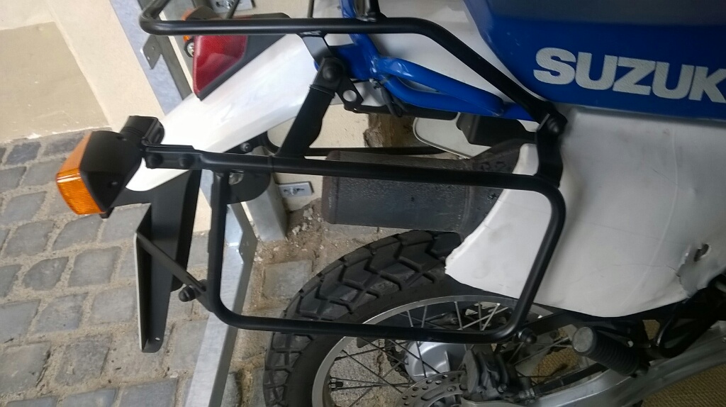

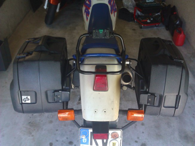

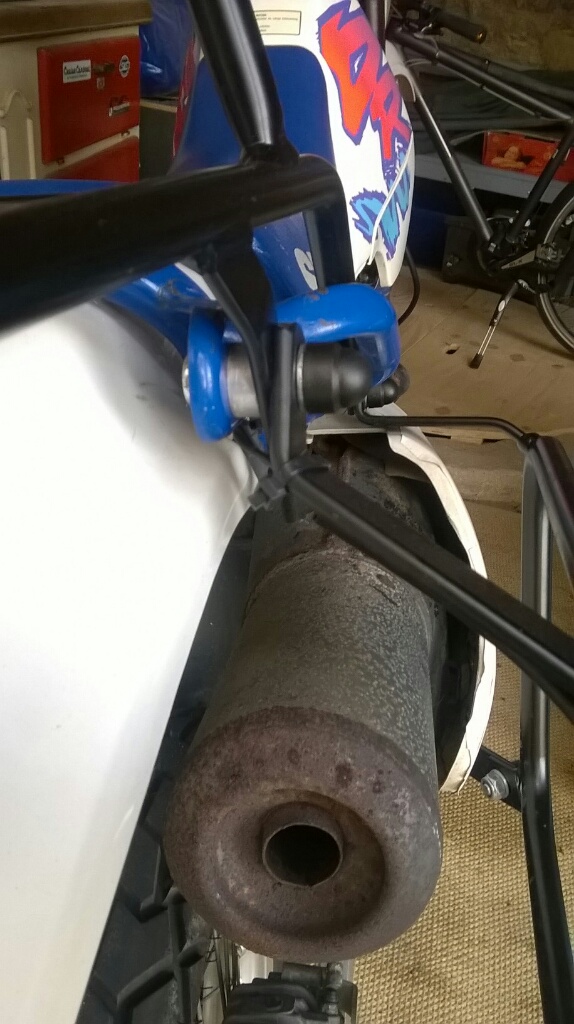

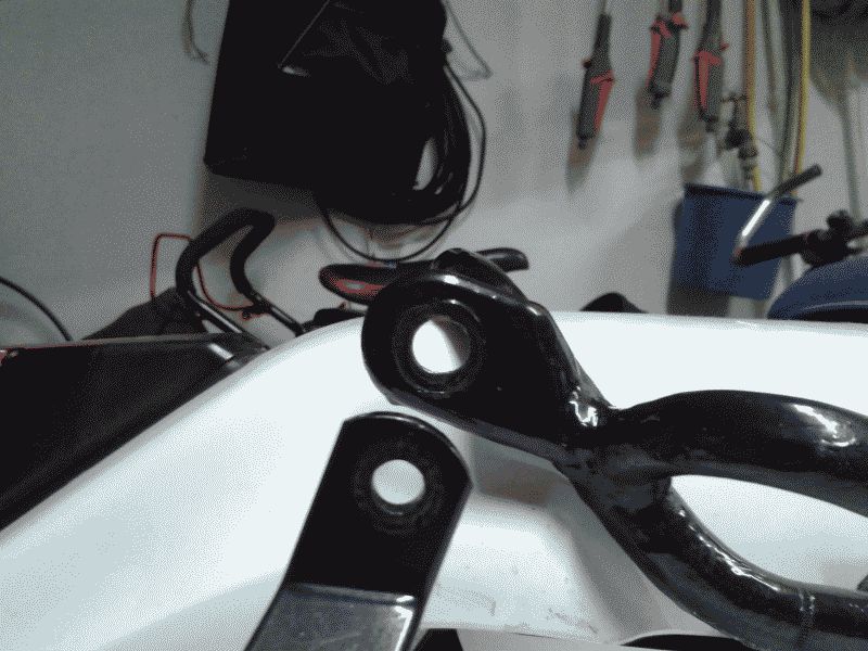

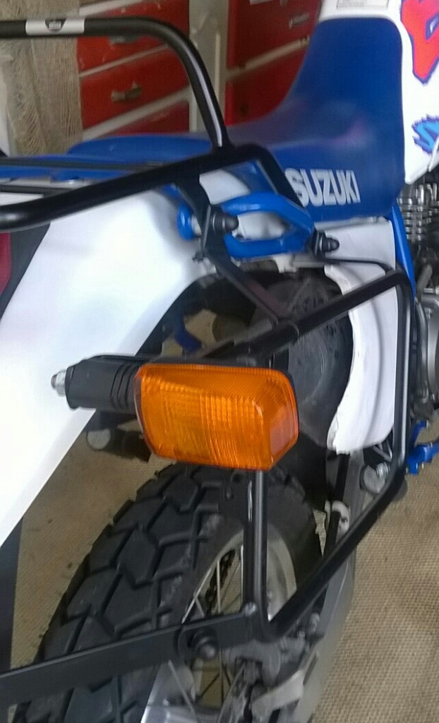

Bin endlich dazu gekommen auch ein paar Bilder zu machen...
