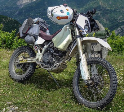

DR-Dad hat geschrieben: ↑29.05.2025 08:46 ... Fahre vorne 1.6x21" hinten 2.15x18"...
Sind das nicht die original Felgenmaße ?!? :huh:
Bin jahrelang mit 'ner 2.5" breiten EXCEL Felge hinten gefahren, vorne war's die originale aber auch schwarz gepulvert und mit EXCEL Aufkleber.
Für den TÜV hab ich dann immer einen alten 110er Reifen drauf gemacht, gefahren bin ich 'nen 140er mit Reifenhalter.
Der Prüfer hat nie nach dem Hersteller oder der Breite der Felge geschaut, dem waren stets nur die Dimensionen der Reifen wichtig! :D
sah so aus:
