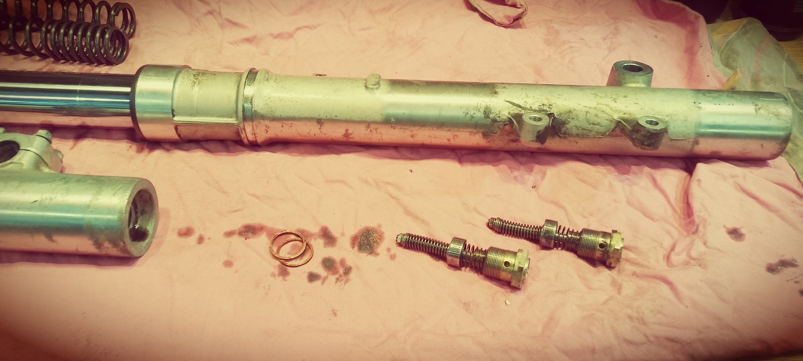

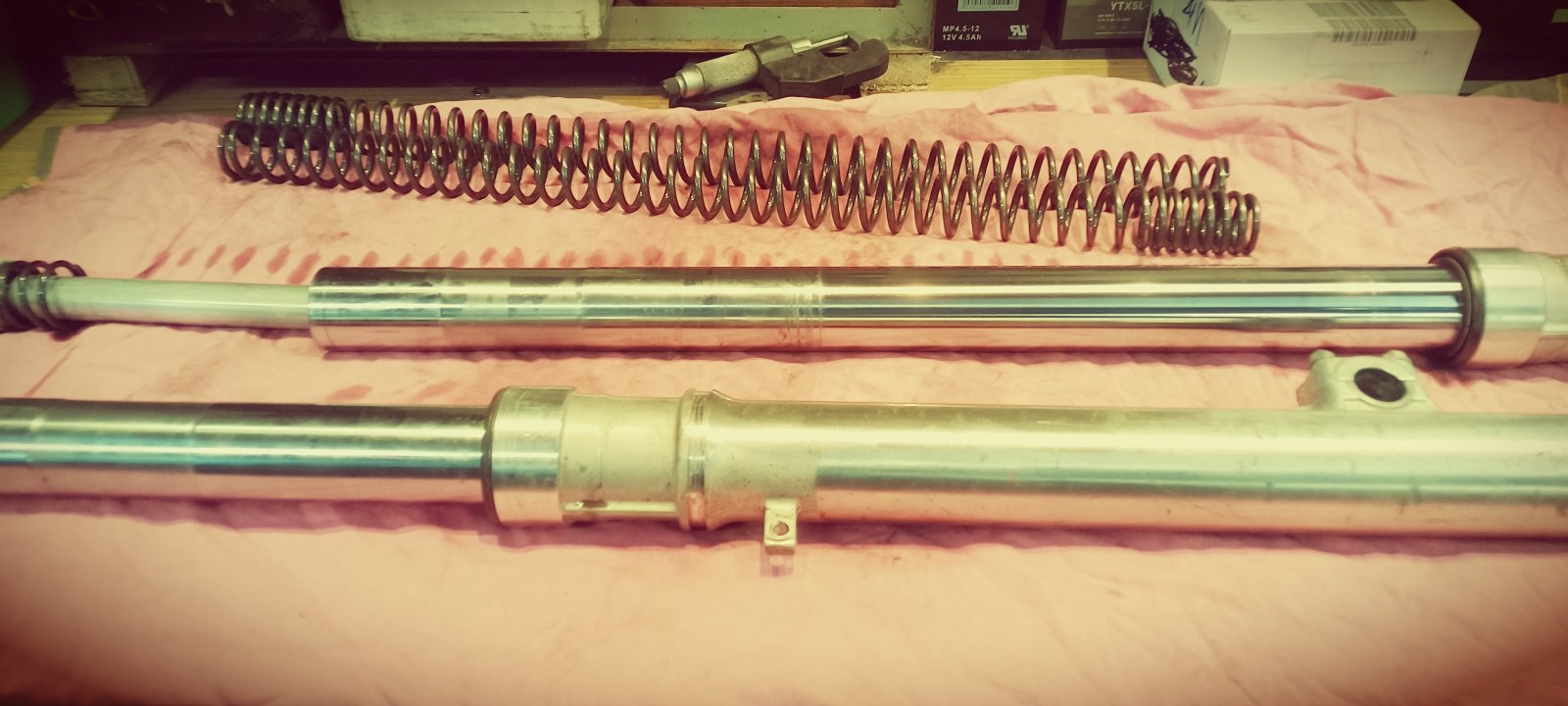

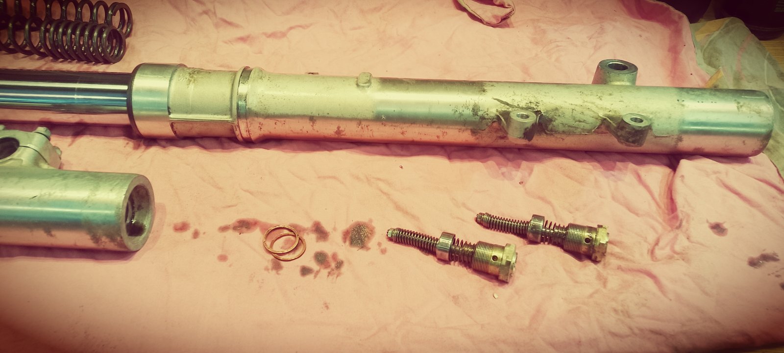

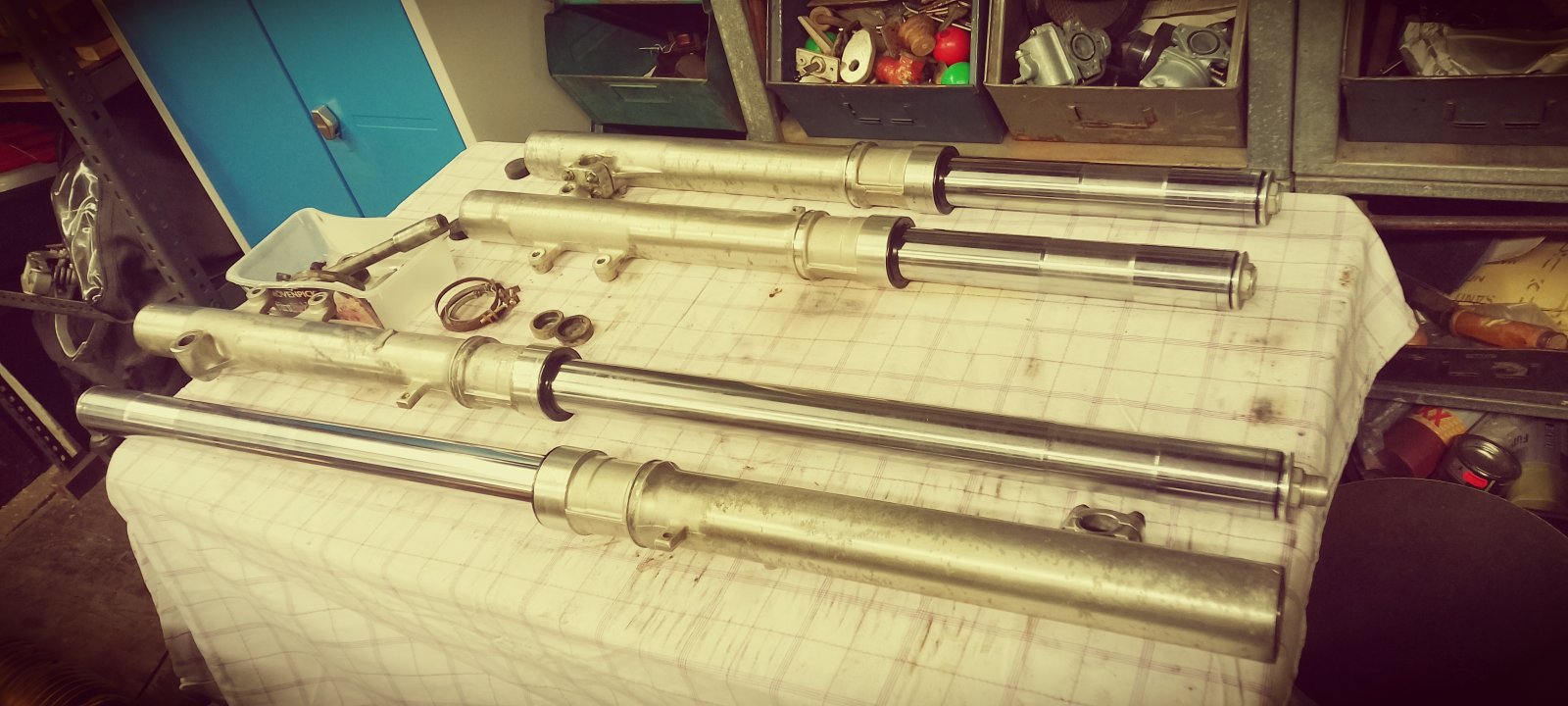

Wir haben vier Gabeln die wir überhol(t)en (wollen). Drei sind fertig soweit, bei der vierten versuchen wir mal mehr zu dokumentieren, gelle Carsten?
Frage 1 wäre ob das mit der Hülse und den Bohrungen so sein muss. Bevor ich lange erkläre hier ein Video (das hoffentlich klappt):

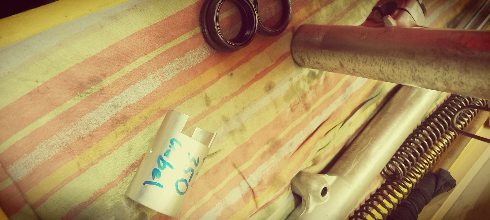

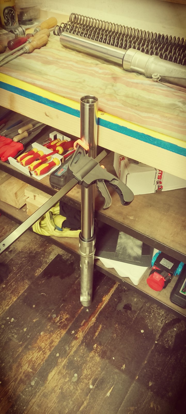

Manche Gabel ist arg oxidiert aussen und innen top. Die Plaste Eintreiber sind Murks, die Metallhülse aus'm Schrott ist top! Geheimwaffe Billo Silikon Öl aus'm Supermarkt hilft ungemein beim Simmering eintreiben! Video von Marta hilft ungemein! Dziękuję!

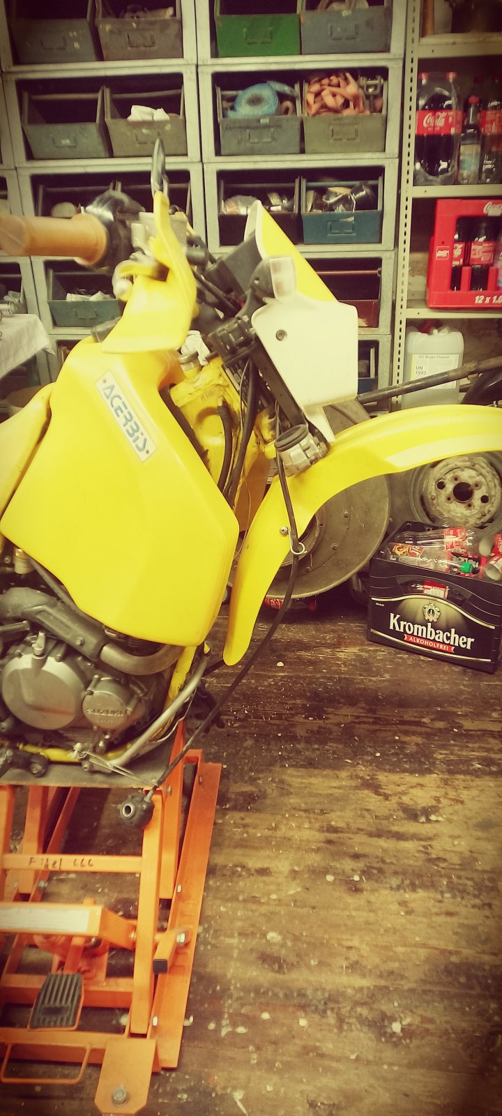

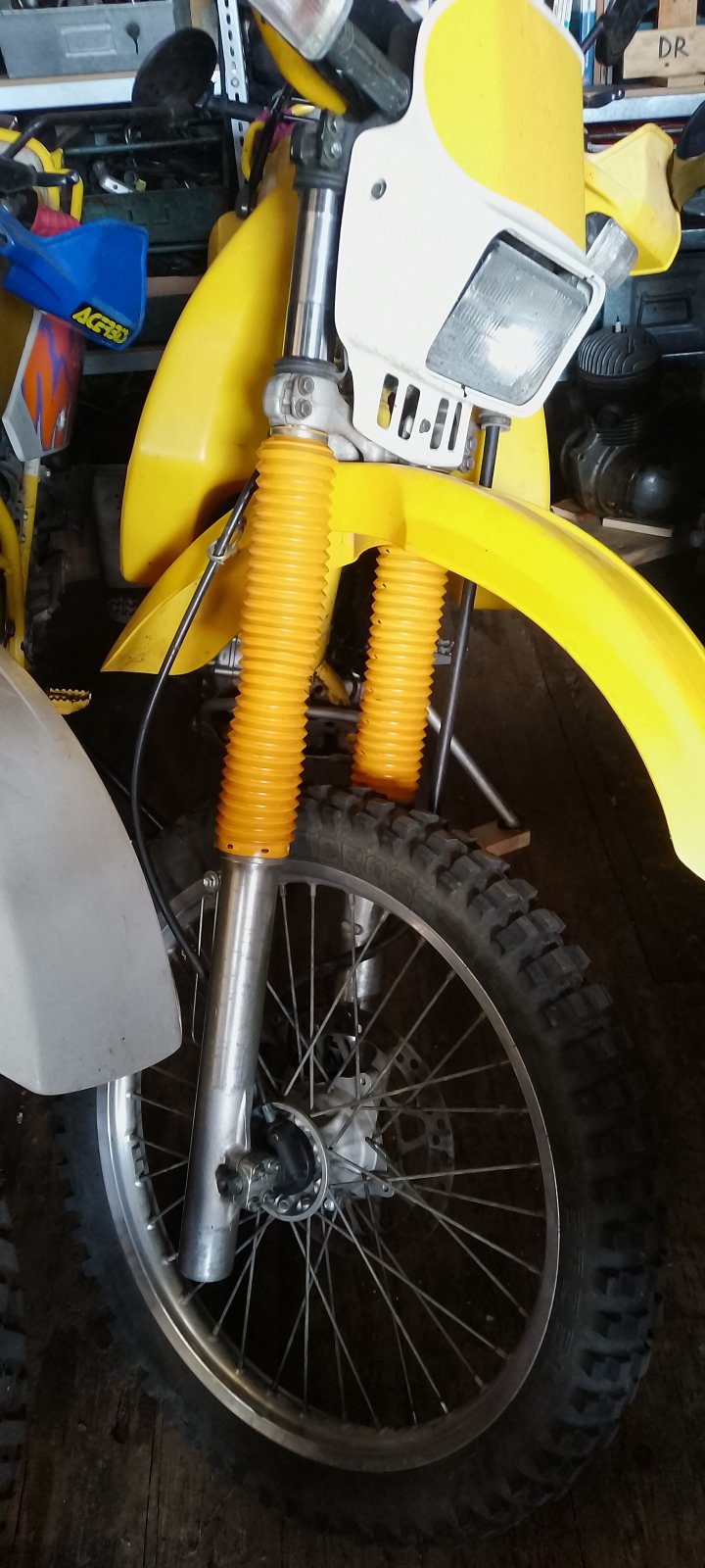

Es war die Hölle

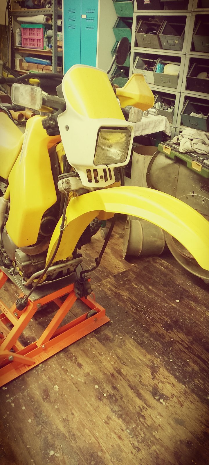

Ein Simmering Paar hatte ich schon vor einer Weile gekauft. Sie gingen schwer drauf und Gabel federte nicht von alleine aus. Fahren war dann wie bei einer Street Moto. Innerhalb 30 min dann die zweite Gabel mit progressiven Federn eingebaut, geht perfekt. Da muss ich wohl noch mal bei.
