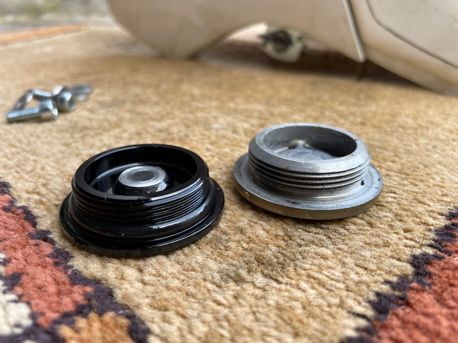

So, mal von vorne:
Wollte vor ein paar Wochen schonmal die Ventile einstellen, hab das Vorhaben aber abgebrochen, weil der „Inspektionsdeckel“ (Aluschraube im Zündungsdeckel zum drehen der Kurbelwelle rund war)
Das neue Teil ist nun eingetroffen und ich habe mich ans Werk gemacht, Ventile eingestellt, neuen Stopfen rein, fertig. Dachte ich…
Was ich dabei nicht bemerkt hatte: Der passt gar nicht. Wenn man ihn einschraubt, liegt er wohl an der Kurbelwelle an (und dichtet somit auch nicht ab). Es kam zwar kein Öl raus, aber offensichtlich sind irgendwie die innermotorischen Druckverhältnisse gestört. Fakt ist, dass die Mühle jetzt läuft (mit der alten Schraube).
Anbei noch ein Bild zur Verdeutlichung
Ventile hab ich jetzt auf strammen 0,10 (Einlass) und strammen 0,15 (Auslass). Ich bin absichtlich an die obere Grenze gegangen, weil das ja insgesamt weniger Risiken birgt als ein enges Ventilspiel. Da der Aufwand überschaubar ist, werde ich das Ventilspiel in absehbarer Zeit nochmal prüfen.
Ärgerlich dabei, dass nun Alupartikel im frischen Öl sind… aber dann fliegt das halt nochmal raus.
Ist die schwarze die alte?
Wo hast Du denn die neue her?
Ich weiß, dass es mindestens zwei verschiedene Varianten gibt. (Ist Modellabhängig)
Sollte eigentlich in Shop darauf hingewiesen werde.

Schwarz ist neu.
Gekauft bei Enduroshop… Mail ist raus, mal sehen was die sprechen. Einschränkungen gab es lt. Artikelbeschreibung nicht.

Wie schon geschrieben - 2 verschiedene gibt es mindestens.
Bei mir war das zum Einen mit einem Innensechskant und zum Anderen mit großem Schlitz.
In wiefern die sich im Aufbau unterscheiden, kann ich nicht sagen, da ich damals den kompletten Deckel getauscht habe.

Ärgerlich ist, dass ich den alten quasi durchgebohrt habe… zur Not muss der dann halt wieder zugeschweißt werden für eine kurzfristige Verwendung als Übergangslösung.

Der Nocken, der beim schwarzen Deckel zu sehen ist, ist vermutlich die andere Seite der Aufnahme für ´nen Innensechskant - oder?
Wenn der Nocken massiv wäre, könnte man ja versuchen, ihn mit ´nem Dremel o.ä, wegzuschleifen.

Exquisite Idee, an die ich noch gar nicht gedacht habe ! :respekt:
Muss man vorher wirklich schauen, ob dann noch was übrigbleibt.
Ich warte erstmal die Antwort des Verkäufers ab.
