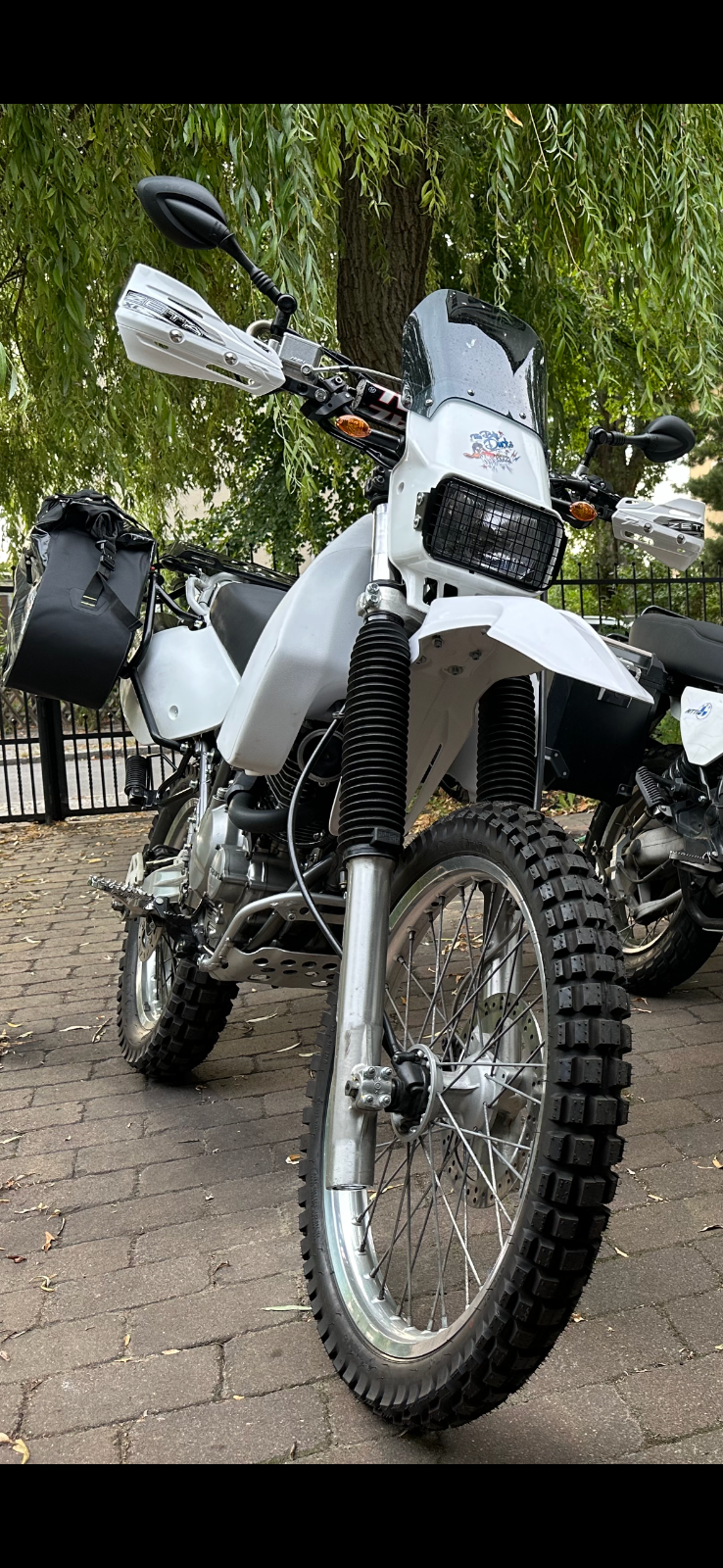

Ist das in dem Video vom Stefan echt Deine? - Respekt :thumbup:
Wirklich ein schöner Umbau und gute Arbeit :good:

Ach so, und ja: ist wirklich meine.... :thumbup: :P
Klasse - ist echt gut geworden :good:
