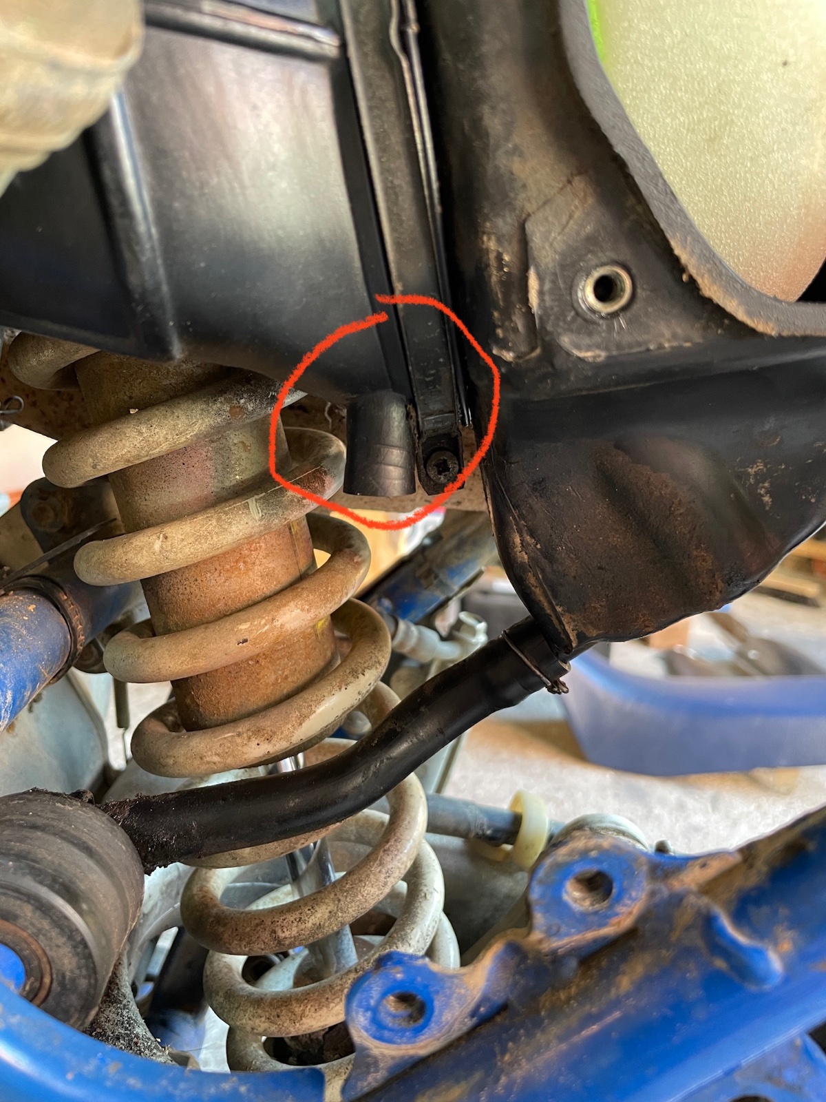

an meiner DR ist ein offener Anschluss am Ansaugstutzen (Schlauch zwischen Airbox und Vergaser).
Lt. online-Katalog gehört hier etwas rein (tube/drain), jedoch ist dieses Teil nicht (mehr) verfügbar.
https://www.bike-parts-suz.de/suzuki-mo ... 010/M/6211
Im Bild die Nr. 17
Wer kann etwas zur Funktion dieses Teils sagen ?
Als Sofortmaßnahme habe ich es mit einer Schraube und Schlauchschelle verschlossen, dass keine ungefilterte Luft angesaugt wird.
Anschluss im Ansaugstutzen

Ich kennen dieses Bauteil als " Wasserablauf-Schlauch" Sollte der Lufikasten wider erwarten mal vollgelaufen sein - also mit Wasser - druckte man unten das flache Ende des Schlauch zusammen, so das es sich öffnet - und das Wasser konnte abfließen

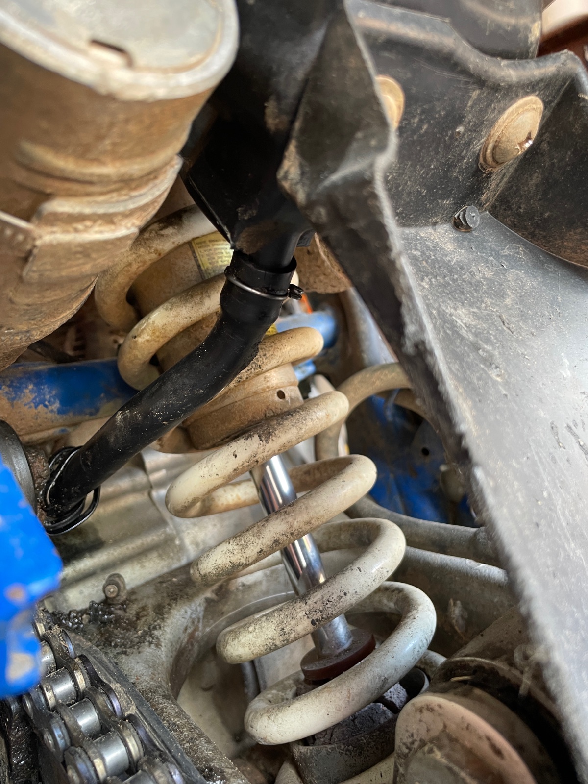

Re: Anschluss im Ansaugstutzen
Kommando zurück.
Was ich meine, ist der freie Anschluss am Gummi zwischen Airbox und Vergaser… vertauschen kann man diese nicht. Der Anschluss an der Airbox ist Kunststoff.
Ich hatte also einen Fehler in meinem Eingangspost. Ich suche eigentlich die Nummer 19 vom Bild.
Ich nehme an, die Funktion ist dieselbe wie von 17?

Da muß ich leider passen. Man erkennt auch nicht genau ob sich Teil 19 am "tiefsten Punkt" des "Schlauches" befindet - denn nur so würde Teil 19 Sinn machen - als " Wassersammler/Wasserablauf"Ich nehme an, die Funktion ist dieselbe wie von 17?
Ich hoffe ich vergesse es nicht- dann gugg ich morgen mal bei meiner 35er - die steht zufällig auffe Bühne, da hab ich einen besseren Blick.

Am unteren Ende des Lutfilterkastens ist der Drainageschlauch=drain tube für Wasser etc..
Am Gummiverbindungsstutzen Vergaser-Luftfilterkasten wird der Schlauch der Motorgehäuseentlüftung angeschlossen (die Öldämpfe werden mit angesaugt und verbrannt).
Ist diese Verbindung nicht vorhanden, muss unbedingt sicher gestellt werden, das weder in den Ansaugbereich, noch in das Motorgehäuse Fremdkörper/Wasser/etc. eindringen können.
Sollte die Motorgehäuseentlüftung für die Kettenschmierung zweckentfremdetworden sein (nicht zulässig), kann ein Rückschlagventil in den Schlauch zwischen Motorgehäuse und Kette (Ölnebelaustritt meist in die Ritzelabdeckung verbaut) verwendet werden.
Bitte überprüfen und verantwortungsvoll handeln!!!
