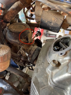

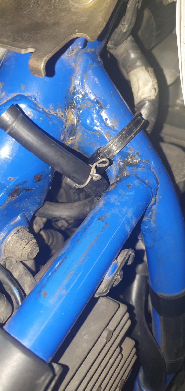

Hi, ich hab ein kleines Problem nach dem Wiedereinbau meines reparierten Vergasers.
Leider hatte ich erst als ich den Vergaser bereits drußen hatte bemerkt, dass da noch ein Schlauch befestigt ist.
Daher hatte ich von der Stelle auch kein Foto in noch eingebautem Zustand gemacht.
Da es sich wohl nicht um den Origanalvergaser handelt habe ich im Handbuch nichts zu diesem Schlauch gefunden.
Der Schlauch kommt oben aus dem Rahmenrohr. Vielleicht kennt ja jemand von euch den Vergasertypen und kann mir sagen an welche Stelle der am Vergaser gehört.
Echt so eine Dummheit vorher nicht genau geschaut zu haben.
Danke schon mal vorab.

Genau so einen Schlauch habe ich bei meiner auch gefunden (mit Originalvergaser).
Da dieser offen ist, ging ich von Tankentlüftung aus. Seltsam ist allerdings, dass eine Schlauchschelle drauf ist (bei mir auch).

Re: Vergaser Schlauchanschluß
Sorry, ich hab diesen Beitrag eben erst gesehen
Auf dem Foto sieht er jedenfalls wie der originale BST-Vergaser aus.
Da ich meinen relativ zeitnah nach dem Kauf (spätestens 2005) gegen den TM36 getauscht haben kann ich mich nicht mehr so recht dran erinnern
Also hab ich auch mal das Handbuch bemüht...
Der einzige Schlauch der da zu erkennen ist, ist der unten vom "Überlauf".
Der BST-Vergaser wurde auch in Vergaserbatterien verbaut. DA würde ich mir vorstellen können, dass es da eine Schlauchverbindung gibt.
Die BST-Vergaser aus Batterien wurden seinerzeit recht günstig gehandelt.
Ich kann mich dunkel daran erinnern, dass es einige Einschränkungen zB. beim Anschluss der / Gaszüge / des Gaszuges ... gab.
Vielleicht hat einer der Vorbesitzer günstig so einen geschossen und verbaut
Wie kommst Du darauf, dass es nicht der Originalvergaser ist?Da es sich wohl nicht um den Origanalvergaser handelt habe ich im Handbuch nichts zu diesem Schlauch gefunden.

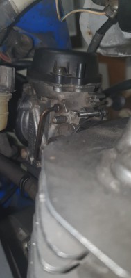

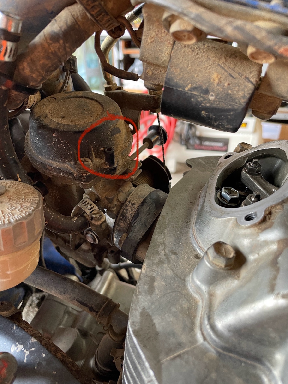

Bin auch gerade wieder am rumdoktern und sehe, dass bei mir am Vergaser auch ein offener Anschluss ist.
Kann jmd. was dazu sagen?
