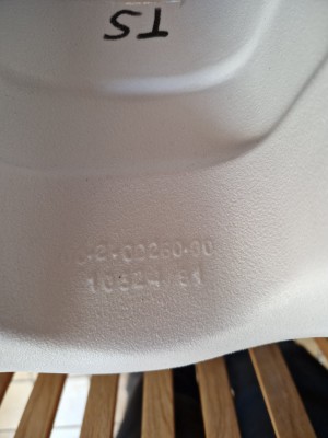

Ich wollte heute beimn TÜV Delmenhorst einen Renthal-Lenker und einen Acerbis-Tank eintragen lassen; ohne Erfolg. Die "Technischen Berichte" seinen keine Teilegutachten und zu alt; es sei nicht sichergestellt, dass die Teile nach 30 Jahren immer noch so gefertigt würden. Außerdem passte wohl einen Nummer im hier downloadbaren Acerbis-Gutachten nicht zur Nummer auf dem Tank.

Renthal mit dem technischen Bericht hat mein TÜV auch gleich abgewunken. Kauf einen von TRW gleiches Teil mit einem vernüftigen Gutachten.
Bei deinem Acerbis Tank stimmt die Nummer nicht mit dem Gutachten überein. Bei meinem passte die und war kein Problem.
