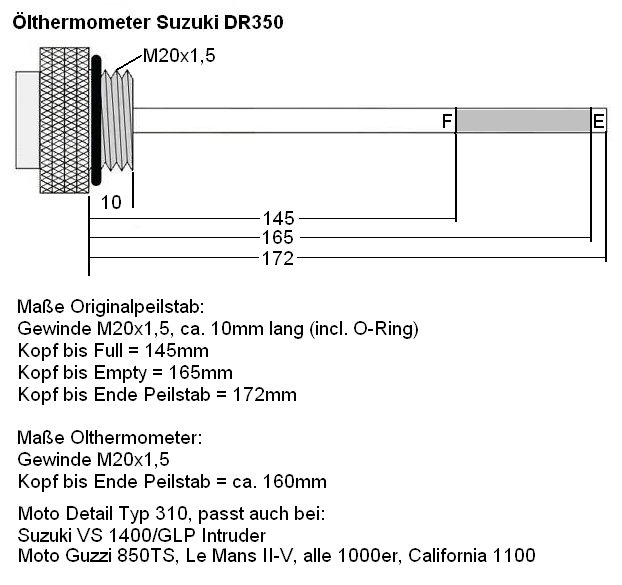

habe meine Suzuki DR350 relativ neu gekauft. Anstelle des originalen Ölmessstabes ist einer mit Temperaturanzeige verbaut. Auf diesem fehlt leider eine entsprechende Markierung.
Kann mir jemand an seinem Messstab nachmessen wie weit es vom Gewindeende / Anschlag (der verhindert, dass man den Messstab zu weit eindrehen kann) bis zur Markierung ist? Dann könnte ich ggf. selbst eine Markierung anbringen :)
Vielen Dank bereits im Voraus :)
Gruß euer pagu
Anbei eine graphische ASCII-Darstellung :petra: , wie meine Vorstellung vom original Messstab aussieht:
Gibt es hier im Forum.
Nutz mal die Suchfunktion ;)
Edit:
Sehe gerade, dass es nicht so einfach zu finden ist.....
Ich such das Bild mal raus :)

Dumbo 2004 hat geschrieben: 30.10.2022 12:47
Edit:
Ich hatte im Forum bereits einige tolle Infos gefunden. Auch das "alte" Einsteiger FAQ. Gibt es mittlerweile eine Version in denen die Links aktualisiert wurden? Hatte das per Suchfunktion nämlich auch nicht gefunden :friede:
Vielen Dank fürs raussuchen :thumbup: bringt mich weiter :D
