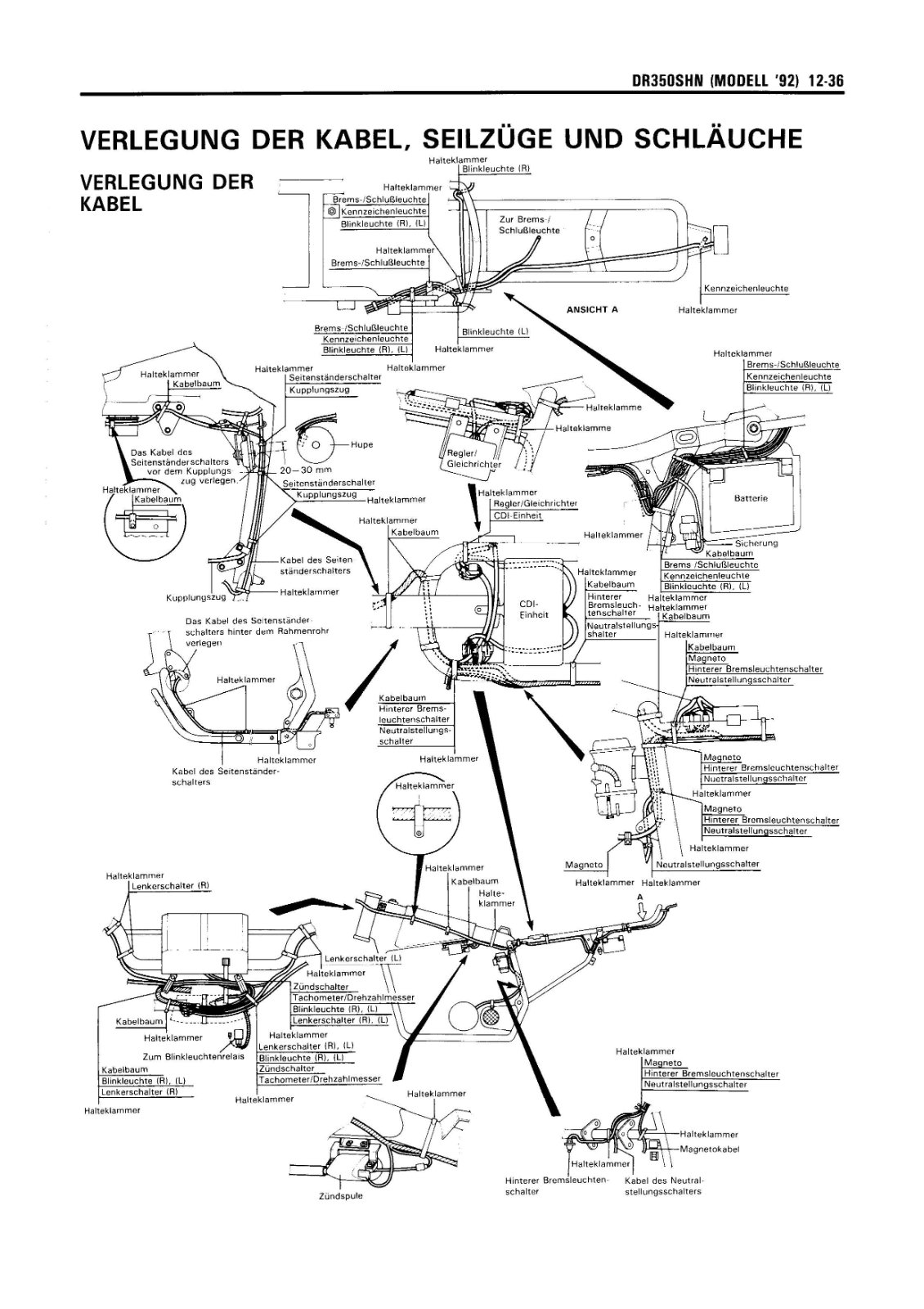

Moin Zusammen,
ich habe vor Jahren meine Dr komplett zerlegt um sie nach Motor Problemen und hartem Geländeeinsatz
wieder aufzubauen, dann kam so einiges dazwischen. Aber nun ist es soweit das sie wieder zu Leben erweckt wird
jetzt habe ich das Problem das ich nicht mehr weiß wie der Kabelbaum verlegt war (Enden sind alle Beschriftet) es geht um die reine Verlegung
am Rahmen hat evtl. noch jemand Bilder oder ähnliches davon?

wobei es baujahrsabhängig wohl auch geringfügige Unterschiede in der Verlegung gibt.
Beiträge: 5795
Hat sich bedankt: 628 Mal
Danksagung erhalten: 183 Mal
Re: Kabelbaum wiedereinbau
Das stimmt.
Zumal er ja die Kabelenden auch beschriftet hat - Da erklärt es sich ja fast von selbst, wie die verlegt werden müssen.

Mega ich danke dir
