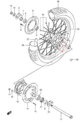

Jetzt bin ich jedoch nicht sicher, wie viel Spiel diese Buchse (s. Bild Nr.2) haben darf. Sie sitzt aktuell recht locker, mit ein paar mm Spiel zwischen den Lagern.
Wie ist es richtig? Spiel ok oder muss die Buchse schon stramm zwischen den Lagern sitzen?

üblicherweise ist die Distanzbuchse ein klein wenig länger als der Abstand der beiden Radlagerschultern in der Nabe zueinander. Einziehen macht man über die Lageraußenringe, damit die Kugeln dabei keine Stöße auf die Lauffläche übertragen und ggf. Schaden nehmen. Beim Anziehen der Hinterachse werden die Lagerinnenringe gegen die Distanzbuchse gezogen. Das Loslager hat eine weniger stramme Passung am Außenring als das Festlager und ruckelt sich im Betrieb auf das passende Lagerspiel zurecht.
Beim Einbau sollten die Außenringe also an den Lagerschultern der Nabe anliegen, dann klemmt die Distanzbuchse auch schon spielfrei zwischen den Innenringen. Wenn das bei dir nicht der Fall ist, sitzt ein Lageraußenring noch nicht an seiner Schulter in der Nabe an oder die Distanzbuchse ist gestaucht und zu kurz. Ob dein neues Lager durch das Eintreiben am Innering schon Schaden genommen hat kann man so nicht sicher feststellen. Wenn es ohne Rucken sämig dreht würde ich es wohl trotzdem damit erstmal versuchen.

Die Hülse sollte wie oben schon beschrieben kein Spiel zwischen den Lagern haben, sonnst verspannt man das Lager beim anziehen der Achse, was zu einem sich schwer drehenden Hinterrad führt und zwangsläufig auch das Lager zerstört.
Die Hülse sollte so fest sitzen das sie sich nicht mehr zwischen den Lagern von allein bewegt, quasi sich eine leichte Klemmung ergibt.
