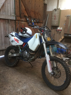

an meiner Bastel DR habe ich folgendes Problem.

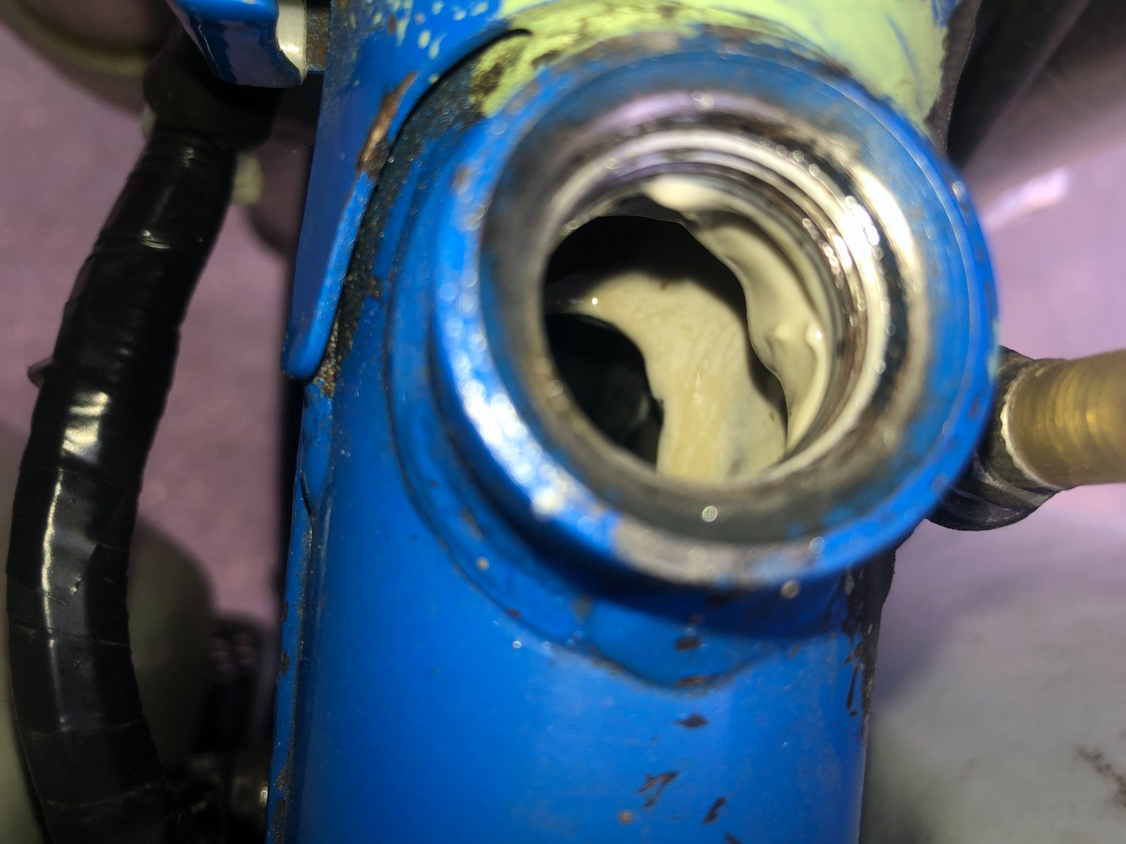

Auch wenn sie luftgekühlt ist, hat sie ne menge Wasser im Öl welches sich als Schlamm im Bereich des Einfüllstutzen ansiedelt.
einzige Änderungen am Motor sind ein Keihin FCR Flachschieber, ein CB 500 Ölkühler und der Endtopf einer SXS 250.
Ich denke es ist Kondenswasser, wobei ich mich trotzdem über die Menge wundere. Ölwechsel etwa halbjährlich und die kürzesten Strecken sind in den wärmeren Monaten 10km zur Arbeit.
Kennt jemand das Problem und kennt Abhilfe?

das ist wirklich viel Öl/Wasser Emulsion.
Was kommt dir denn an der "Entlüftung der Ventildeckel" verdächtig vor? Der Schlauch sorgt ja genaugenommen nur für einen Druckausgleich zwischen Öltank und Kurbelgehäuse. Wenn der porös ist könnte der Ölkreislauf hier bei Regenfahrt Wasser ziehen.
10 Km ist zum richtig Warmfahren und Verdampfen von etwaigem Kondenswasser zu wenig. Mit 60-70° auch nach längerer Fahrt wird dein Keihin wohl eher etwas fett abgestimmt sein.

Öl/Wasser-Emulsion sammelt sich immer oben, weil Wasser auf Öl schwimmt.
Da anschienend niemand außer dir dieses Problem mit Wasser im Ölkreislauf hat, würde ich bei den vom Serienzustand abweichenden Umbauten an deinem Moped anfangen zu suchen. Evtl. ist der Ölkühler doch keine so gute Idee...

Ursache war aber, dass der Vorbesitzer die gute im Fachbetrieb hatte, und da wurden 2l Öl zuviel eingefüllt :grrr:
Nachdem dann das Öl abgelassen und richtig befüllt wurde, war alles gut.
