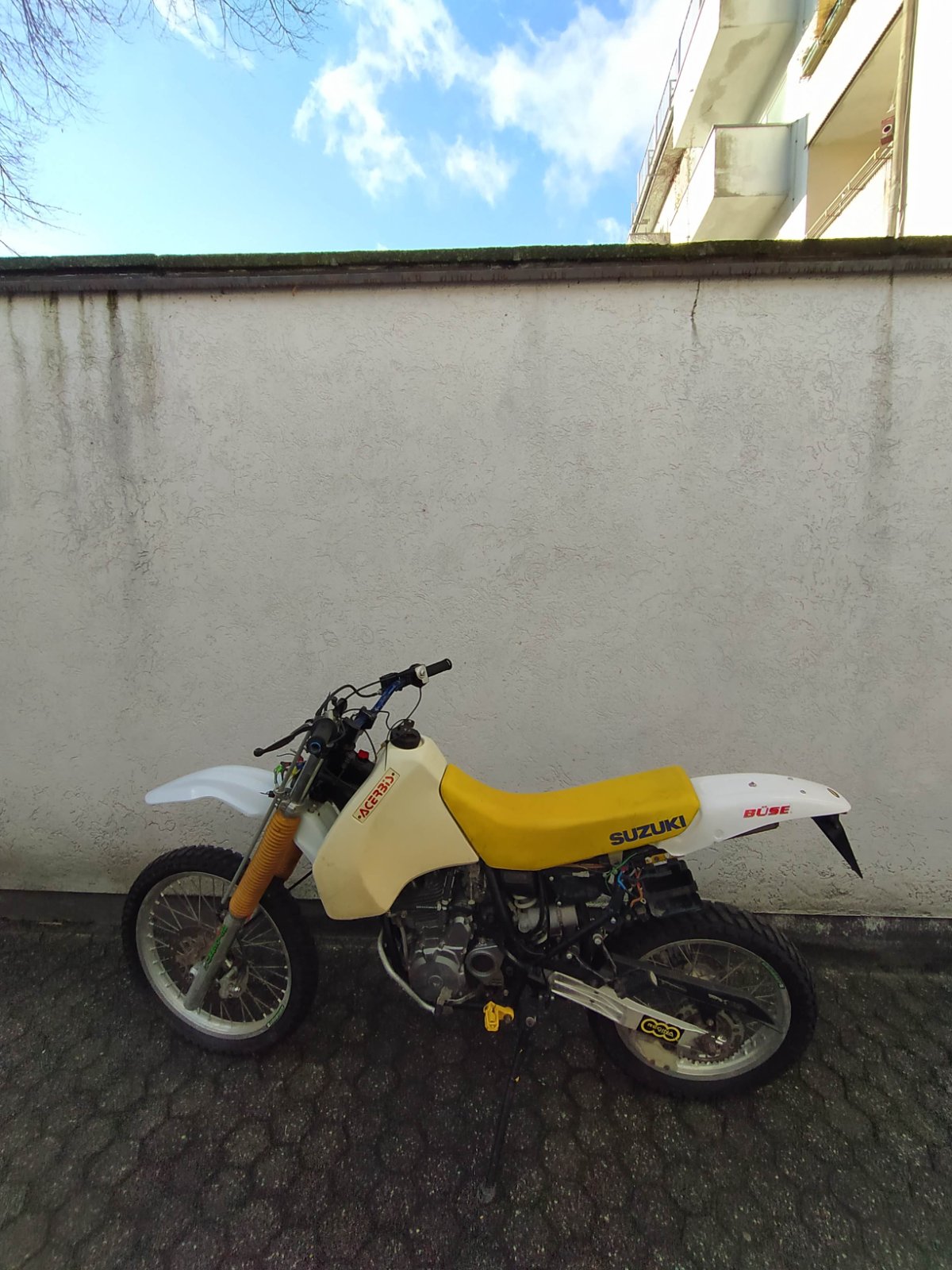

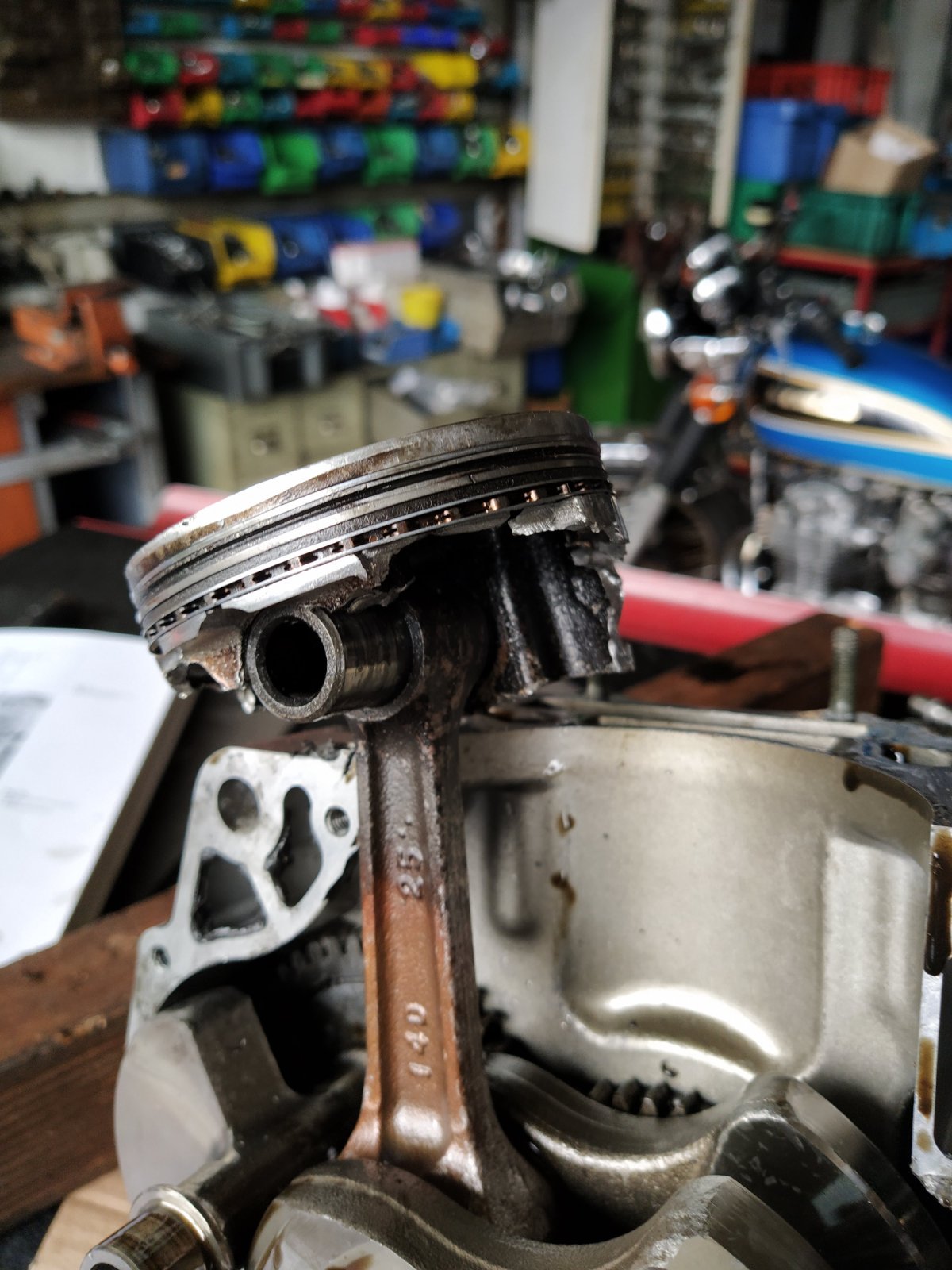

ich habe eine günstige DR 350 SE mit Motorschaden erstanden, 440cc Bigbore + scharfe Nockenwelle + 36er Mikuni.
Habe heute den Motor zerlegt und es sieht ganz schön schlimm aus :-D

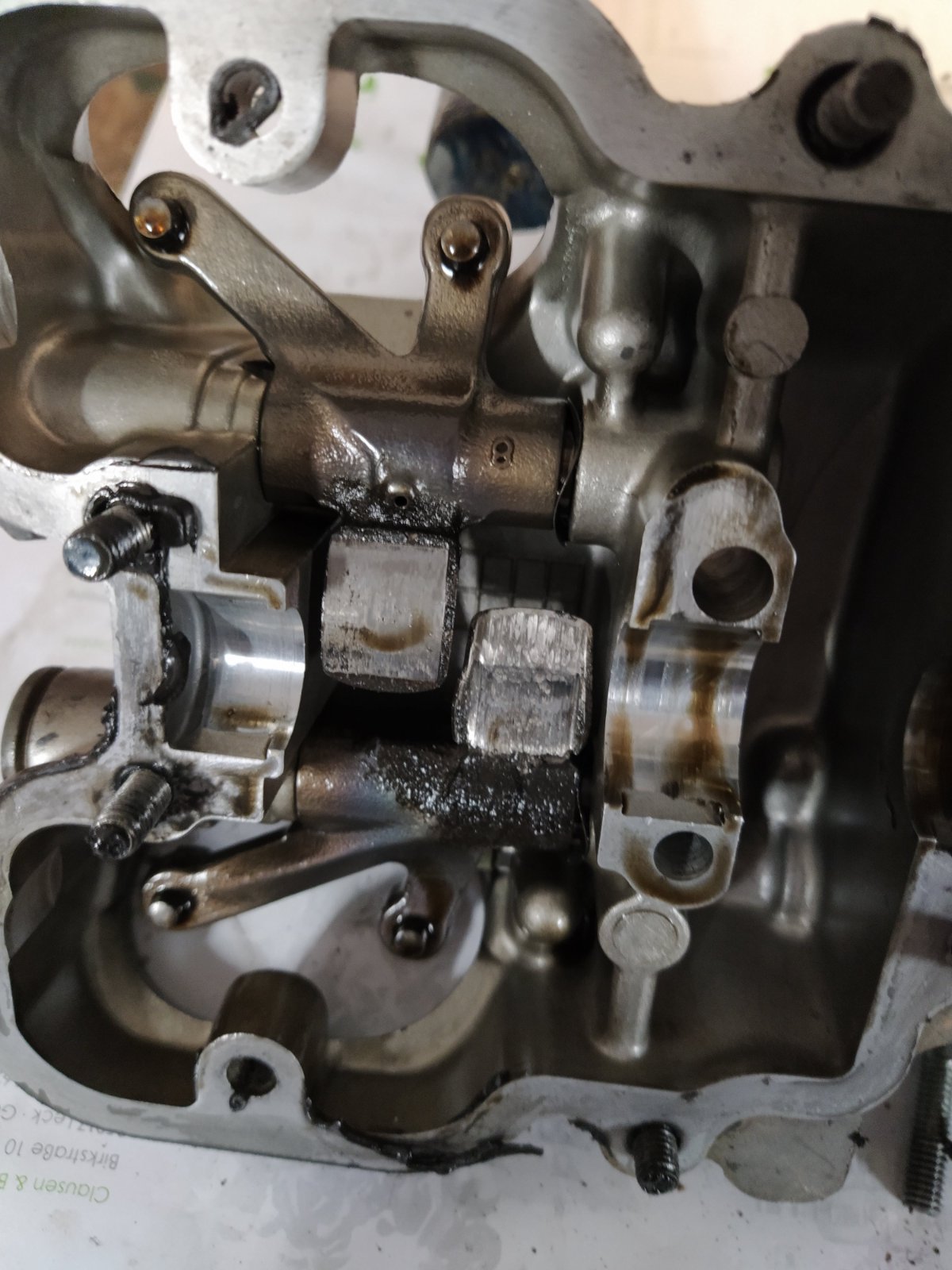

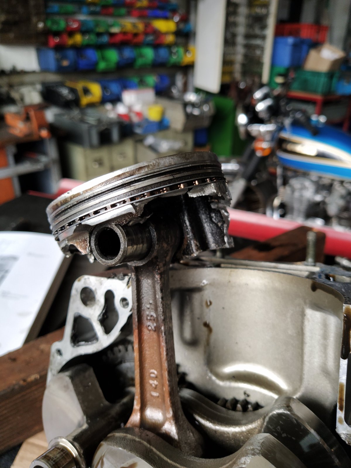

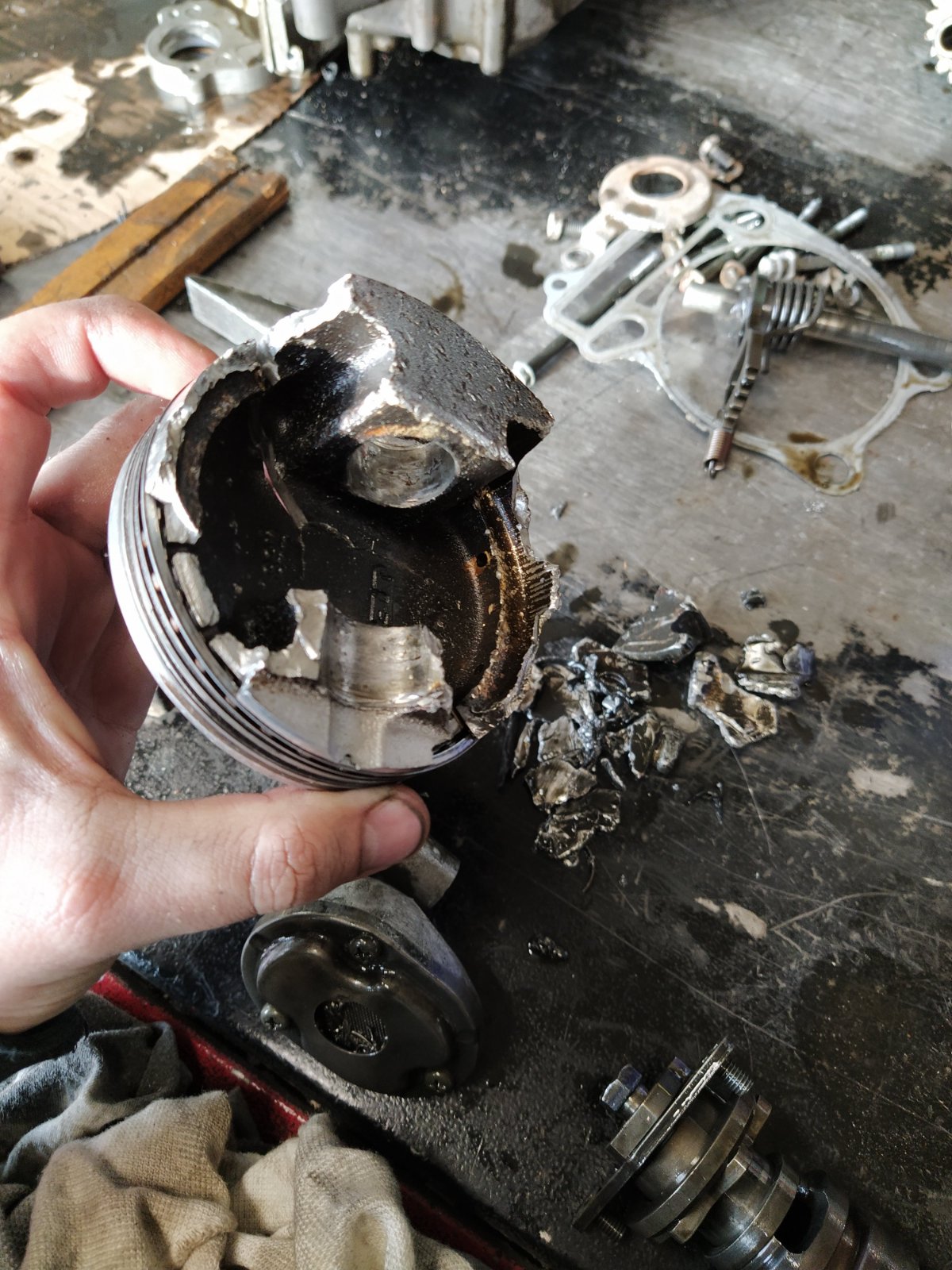

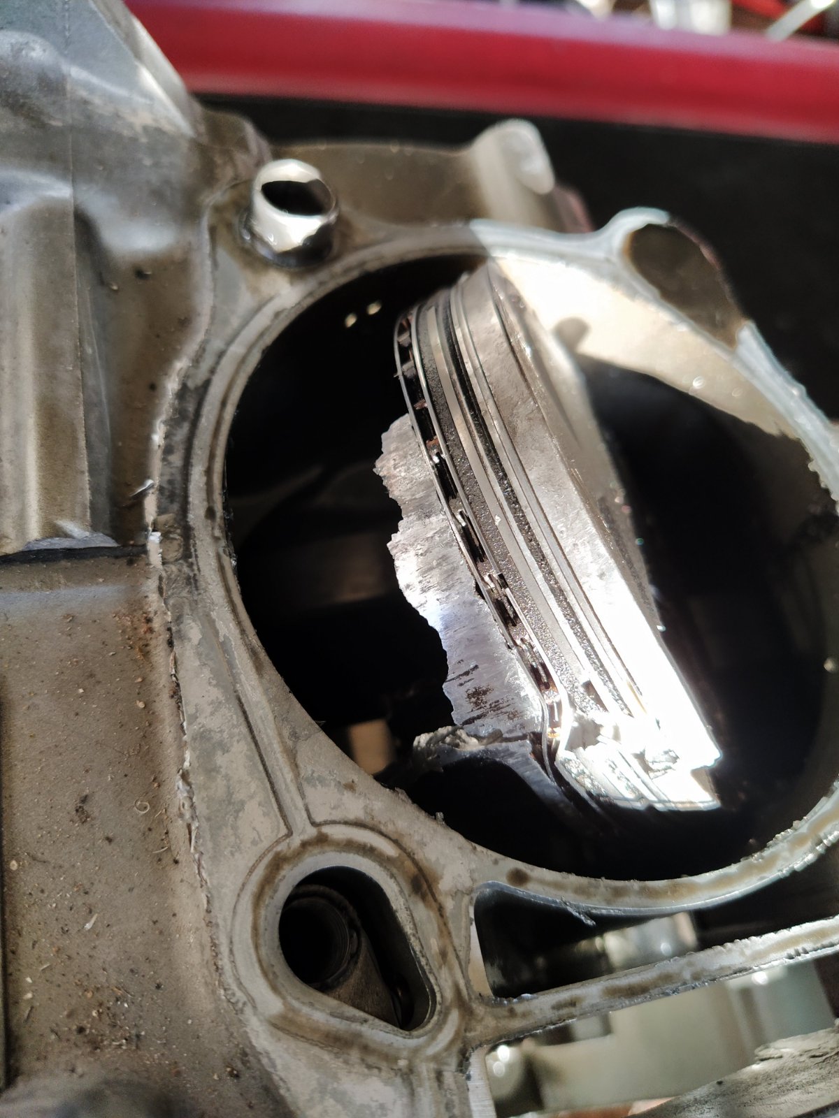

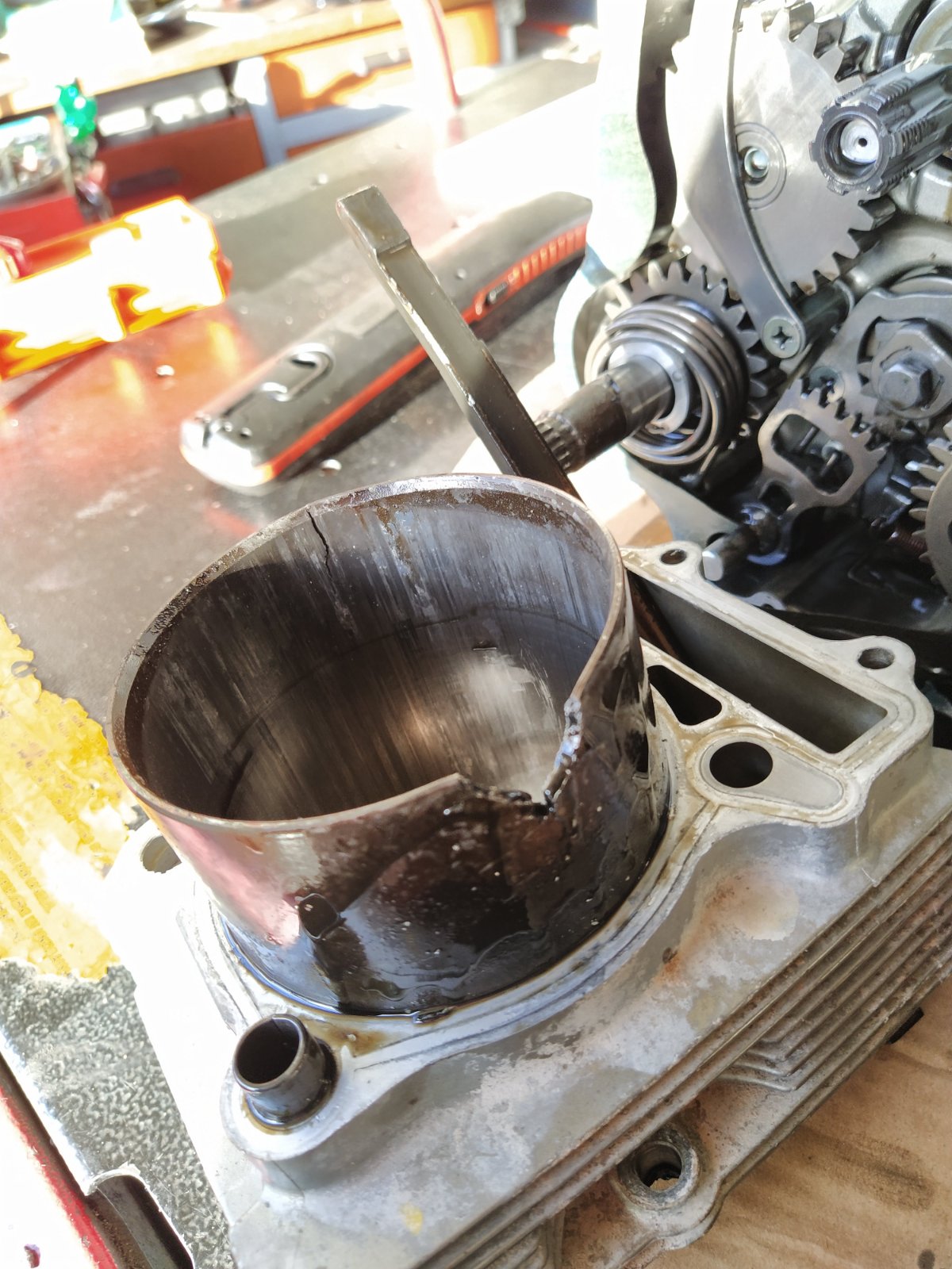

Ein Bilderbuch tauglicher Kolbenfresser, Nockenwellenlagersitze sind auch mitgenommen, Kipphebel platt, Nockenwelle platt, Lauffläche "rissig", einige Brocken im Gehäuse, also Lager am besten auch alle neu...
Austauschmotor oder selber überholen?
Würde überholen eigentlich bevorzugen, damit ich danach weiß was ich habe und alles weitestgehend auf originale 350cc umbauen.

Oh jeh, so schlimm habe ich das noch nie gesehen. :glotz:
Da würde ich mich auf jeden Fall nach einem anderen Motor umsehen.
Ich kann mir nicht vorstellen, dass man von dem alten Motor noch irgendetwas wieder verwenden kann.
Es sieht ja so aus, als ob die Schmierung bzw. der Öldruck zusammengebrochen war und dann entsprechend alles schwer gelitten hat.
Ich drücke dir mal die Daumen für eine Reparatur, wie auch immer. :wavey:
