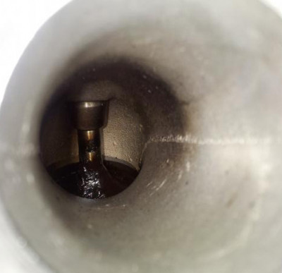

Müsste bei kaputter Dichtung ungefähr so aussehen:
Meiner Erfahrung nach sind es meist mehrere Faktoren die einen erhöhten Ölverbrauch verursachen,
die Ventilschaftdichtungen spielen dabei nur eine kleine Rolle. Das Geld für eine neue Kopfdichtung zu sparen
lohnt sich nicht. Nimm Kopf und Zylinder runter, dann siehst du was los ist!
