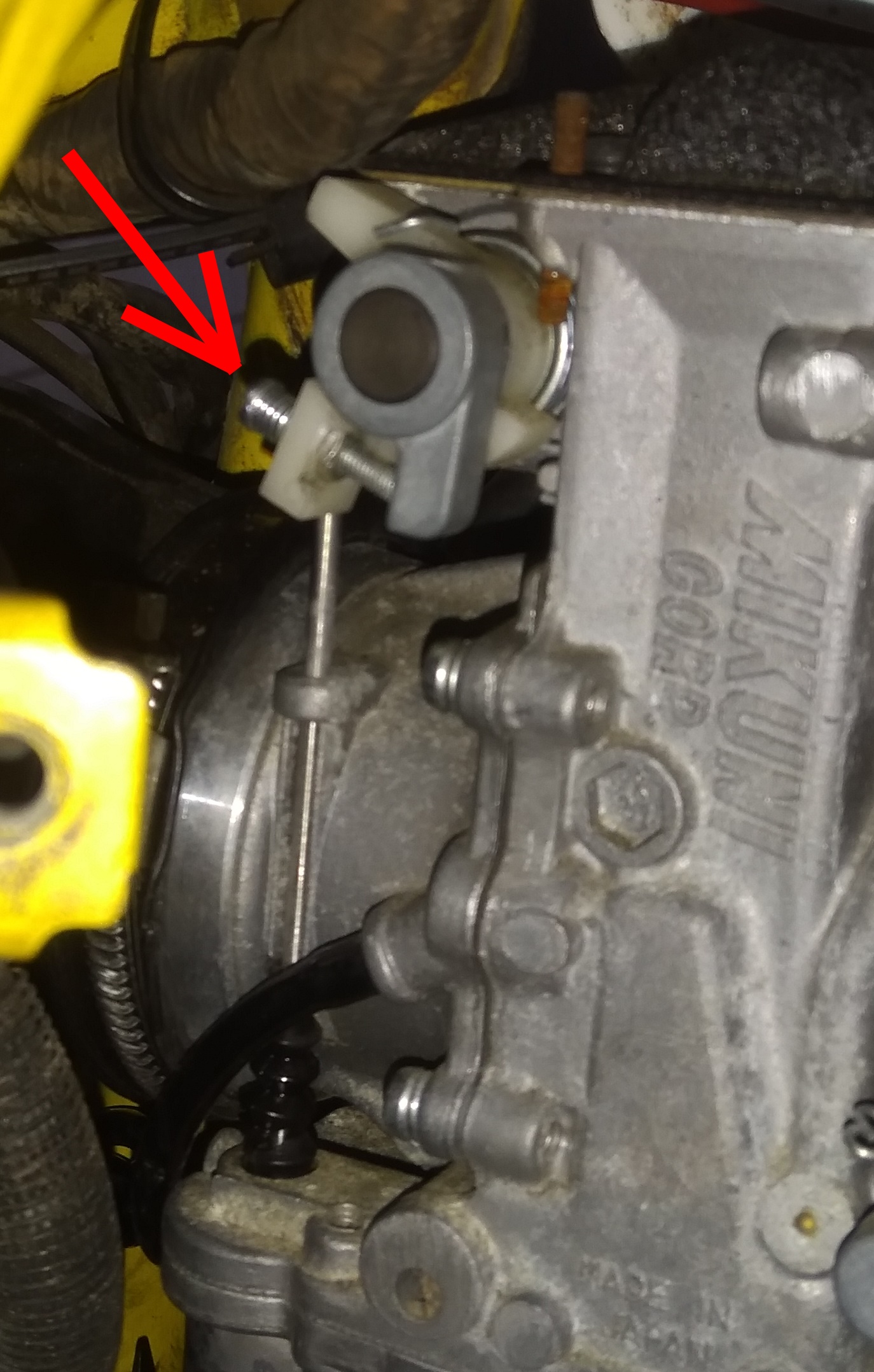

Ich werde wohl den Vorschlag von Andreas versuchen da die DR schon wirklich bei sehr kurzem Gasweg voll geht.
Nur die sache ist ich weiß nicht wie die Beschleunigerpumpe aussieht
Wo diese sitzt
und wie ich das einstelle
Tipps nehme ich dankend an :thumbup:

So ich habe diese Schraube da einfach komplett reingedreht ist das richtig ?
